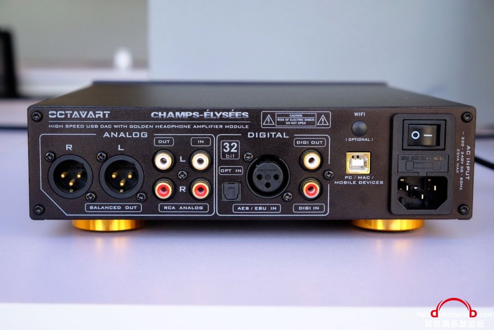

带有解码、耳放功能的一体机应该算是台式HiFi产品里需求最广泛、也是更新速度最快的一个门类。开始发烧以来差不多每年都能听到十几款全新的产品,只看过没听过的就更多了。这其中我在俱乐部里也推荐了不少,其中有aune s6、鼠一体这样入门价位(俱乐部标准)的产品,有HEXI DAWN MK2、谷津U3、马兰士8005这样中间价为的产品,还有Lindemann Musicbook20这样万元以上的“豪华”一体机。
这次要谈的一体机,是一款让我觉得定位颇为尴尬的产品。从外观上说,与金波GA02、DAART Aquila这些高颜值新锐相比显得朴实无华;从配置上说,它基本上拥有我们日常必须的一切接口和功能,还附带一些颇为实用的功能,例如触摸屏、蓝牙/Wi-Fi模块等;从声音上说……
怎么说呢,我觉得如果让我不看外观进行盲听,我会认为这至少是一台万元级别的产品。
因为担心自己退烧后变得耳聋,听感不具备参考性,我特地拿着这台“工程样机”给身边几位阅机无数的老朋友们听了听,大家的反馈跟我的听感是高度接近的。
其实奥世影音在圈内不是什么陌生的品牌,只是这些年出新品的动作比较慢,也不太在意市场推广,所以总觉得与主流市场有些若即若离。它们的产品线最早可以追溯到上古时代的O1一体机、KK Master耳放和Violin USB界面,前些年与清华吴刚联合推出的Cello一体机也得到了不少朋友的认可。
这里多说两句Cello这个产品,第一次听到Cello是在15年的北京音响展上,当时的感受是素质突出、但音色较硬,用HD800这样的耳机系统听起来有点刺激,后来设计师老欧带着机器到耳机俱乐部让我第二次试听,则让我彻底推翻了第一次的听感(当然机器的配置有所变化),并且留下了相当不错的印象。在那次交流中,我第一次听到“等等看,还有一款新产品正在研发”的消息,这一等就是差不多一年时间……
17年下半年,我第一次见到了工程样机状态的香榭丽舍,当然那时候还么有这么风雅的名字,当时的声音让我颇为兴奋——很难想象这么小的一台机器竟然会如此好听,能把HD800推动的如此饱满、结实又充满细节……
从此以后,每隔一段时间都能听到“老欧的宝贝”又升级了的消息,在经历了一次次“内部”试听之后,这台曾经像丑小鸭一般的机器终于可以拿到台面上来说一说了。
先说说功能:
数字输入方式包括:USB、同轴、光纤、AES/EBU,并且可以选配一个蓝牙或者Wi-Fi模块,一般来说推荐Android手机用户使用蓝牙模块(支持Aptx HD),苹果手机用户使用Wi-Fi模块(支持DLNA和Airplay)。
除了数字输入外香榭丽舍还包含一组模拟RCA输入,也就是说可以作为独立耳放使用(可见老欧对于耳放模块的信心)。
输出方面主要有耳放和前级两个模式,前面板上拥有2个6.35单端输出和1个4针平衡输出,背部的XLR/RCA输出可以直接接驳有源音箱,触摸屏幕上最后一个按钮就是切换耳机、前级模式的开关,这个功能对我这种同一台设备既听耳机又听音箱的用户非常贴心,不少一体机不是没有前级功能就是耳放和前级无法切换,如果同时插着耳机和音箱就会两边一起响。
大概说一下技术特点
设计师老欧把设计一台机器比作烹饪,各种主要原件就像食材,电容、焊锡等材料则像是调料,调音就是厨师的手艺,食材与调料并不存在哪个更高级、哪个更重要的问题,因为我们最后吃到嘴里的并非是单独的食材或者调料,耳式一道完整的菜品。
考虑到通过USB连接电脑应该是一体机最主要的使用方式,老欧在USB模块的研发上格外用心,解决了很多更高价位一体机都存在的“USB口安定度”问题。即使搭配普通的USB线和未经优化的电脑,也能获得接近CD转盘般的安静声底。同时,这台机器依然保存了对于线材的高度敏感性,更换USB线带来的变化依旧非常明显。
耳放部分的技术我偷懒直接照抄一下老欧自己撰写的介绍:耳放输出部分采用独家研制的耳放专用四通道黄金输出模块。黄金输出模块对于前级电压放大电路只吸取一个单向恒定的电流,从而可以使电压放大级的输出电路持续工作在小电流单端纯甲类状态,从而完全避免了驱动级输出电路的交越失真。黄金耳放输出模块的每个通道均具有误差自补偿技术,因而可以轻易的驱动高中低各种阻抗的耳机
另外值得一提的是这台机器只采用了一块AKM4495S(音质特别版)解码芯片,设计师老欧认为4495虽然在指标方面比旗舰4497略逊,但声音的韵味却要优于4497,尤其是经过官方改良的4495S特别版。当然在实际试听中,我完全没有觉得香榭丽舍因为“没有使用最顶级的解码芯片”而有任何素质上的缺失。
声音方面,建于我本人并不擅长写听感,这部分我只是概括性的介绍一下,感觉我写的不过瘾的可以参考爱乐版主与音迷版主的毒文(对于他们的听感我100%认同)
香榭丽舍这台一体机的音质达到了我近些年所听过一体机中极为少见的高度,它最大的优势就是让我很难挑出毛病。当然,跟几套3~6万元的解码+耳放分体系统相比,我还是能感觉到到它在信息量、规模感方面的缺失,但平时聆听中我认为它的平衡性已经达到了非常高的水准。以我以前最常用的HD800来说,此前在万元内的一体机中,我很少见到有哪款机器可以把HD800驱动的如此筋骨丰满,有血有肉。而我最近的新宠Focal Clear则是另外一种感觉,这是一支易于推动但却不容易平衡的耳机,它很容易暴露前端干、硬、薄的缺点,而在香榭丽舍下,Clear却显得润而不燥、水晶般清晰却不觉得干冷或僵硬。
顺便说一下,香榭丽舍的单端与平衡输出风格不太一样,我个人偏好HD800使用平衡接口,Clear使用单端接口。
总之,这是一台我听过以后决定自己要掏腰包买下来的机器(这篇文章可以打折不?)

深夜再读音迷总文章,看到他说这台机器的结像比较靠前,这个问题我倒是和老欧交流过,作为一个有着多年舞台经验的合唱团歌手,他本人似乎并不喜欢发烧友们追求的那种“坐在卡耐基音乐厅第八排”的感觉

这屁股和底座,和湖人好像
4242
发表于 2018-1-29 08:39:25 来自手机 | 显示全部楼层
daniel_梵歌 发表于 2018-1-29 07:59
这屁股和底座,和湖人好像
后背确实像湖人。正面像声韵G2。

这机子好像就卖一万

咨询过了,现在优惠,3980

一看这屁股浓浓的乡土气息!

如果能够能有个网口模块,可以网播的话会更好吧
