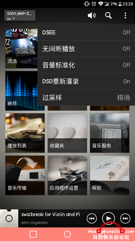

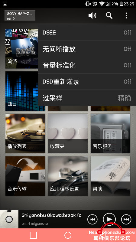

 楼主| 发表于 2018-3-19 23:13:23 来自手机 | 显示全部楼层
4realms 发表于 2018-3-19 23:08
我估计说明书里面也找不出什么, 因为中文的介绍比日文含糊多了, 事实上你贴的那个中文官网的架构图是被砍 ...
试了一下,DSD灌录选项无论在开启或者关闭的状态下,超采样都是可以在标准和精确间进行切换的!!

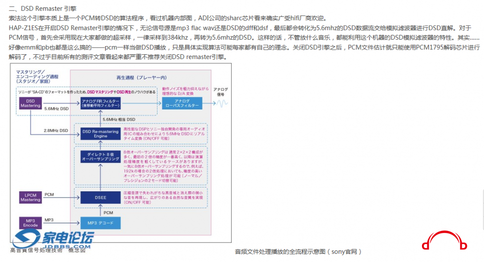

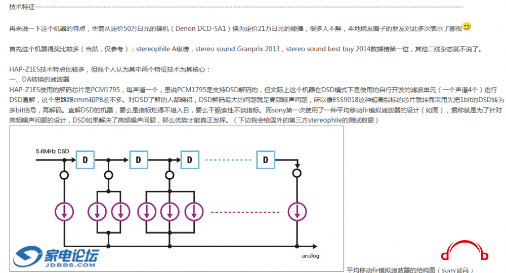

兄  终于找到一个对DSD直接引擎开启比较明确的解释,原贴原文如下:https://www.jdbbs.com/thread-5401425-1-1.html
原文引用:
HAP-Z1ES技术特点比较多,但我个人认为其中两个特征技术为其核心:
一、DA转换的滤波器
HAP-Z1ES使用的解码芯片是PCM1795,每声道一个,虽说PCM1795是支持DSD解码的,但实际上这个机器在DSD模式下是使用的自行开发的滤波单元(一个声道4个)进行DSD直解,这个思路跟emm和PB差不多。对DSD了解的人都晓得,DSD解码最大的问题就是高频噪声问题,所以像ESS9018这种超高指标的芯片就转而采用先把1bit的DSD转为多bit信号,再解码。直解DSD的机器,要么是指标烂得不堪入目,要么干脆索性不谈指标。而sony第一次使用了一种平均移动fir模拟滤波器的设计(如图),据称就是为了针对高频噪声问题的设计,DSD如果解决了高频噪声问题,那么优势才能真正发挥。
二、DSD Remaster 引擎
索法这个引擎本质上是一个PCM转DSD的算法程序,看过机器内部图,ADI公司的sharc芯片看来确实广受hifi厂商欢迎。
HAP-Z1ES在开启DSD Remaster引擎的情况下,无论信号源是mp3 flac wav还是DSD的dff和dsf,最后都会转化为5.6mhz的DSD数据流交给模拟滤波器进行DSD直解。对于PCM信号,首先会采用现在大家都做的超采样,一律采样到384khz,再转为5.6mhz的DSD。这样的话,不管放什么音乐,都能利用这个机器的DSD模拟滤波器的特性。其实……好像emm和pb也都是这么搞的——pcm一样当做DSD播放,只是具体实现算法可能每家都有自己的理念。关闭DSD引擎之后,PCM文件估计就只能使用PCM1795解码芯片进行解码了,不过乎目前所有的测评文章看起来都严重不推荐关闭DSD remaster引擎。

173
2010-5-20
发表于 2018-3-20 09:44:01 | 显示全部楼层
从流程图看确实不太好理解,但只要sony不是随便瞎画的,那么应该还是按如下理解:
dsd128是直接进滤波,dsd64要过dsd remastering再进滤波,pcm如果要使用dsd滤波需要先过pcm升频再进dsd remasteriing,问题就在于这个pcm升频在这个流程里,是在哪一个模块的。日文的流程图是单独的,但要先过dsee。中文版的没有画这个升频,但从流程逻辑上,是被放进了dsee这一块,没有单独列出来。而从dsee的功能来看(升频和加bit),基本上也就是升频。
那么我认为在这个里面,比较合理的解释还是,dsee是负责pcm升频处理的一块,dsd remastering则是负责dsd升频处理的一块;dsd直接滤波或通过dsd remastering升频处理后滤波,pcm先通过dsee升频,再转dsd,按dsd处理。
这样的话,要对pcm使用dsd直解的功能,dsee是要开的。原因是升频模块在dsee里。
而能否在不打开dsee的时候打开dsd remastering不能用于判断,原因是按流程图的逻辑,dsd remastering只用于dsd升频处理,二者是无关的,打开dsd remastering在此时只对播放dsd64时生效,这样也是说得通的。
