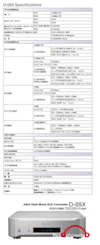

 楼主| 发表于 2018-3-21 10:51:11 | 显示全部楼层
4realms 发表于 2018-3-21 10:46
但是你想的d05x由于在mac下需要装驱动, 可能z1es认不到.
这个我还没研究过 就是要确认下才能下手 同价位有没有不需要装驱动的解码可以推荐

 楼主| 发表于 2018-3-22 11:02:21 来自手机 | 显示全部楼层
请你看D05x这个USB输入的参数,是不是可以直接把z1es当PC识别进行任何格式解码?另外,D05x是不是还可以通过XLR模拟输入的方式进行解码?
我说过了, mac下要装驱动意味着很可能z1es不会认, 因为z1es又不能装驱动. 这些参数我都看过一遍的了, 然后才回复你的  发表于 2018-3-22 11:04
