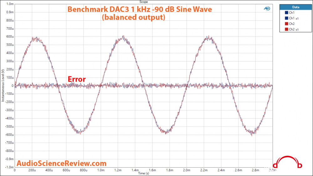

而HPA4,现在安静地和DAC3 B一起,躺在我外地住宿的地方,做一安安静静的耳放好了(太委屈它了,其实它更是一款好前级)。DAC3 B,就是DAC3 HGC去前级、耳放后的纯解码,虽然小巧,但综合素质很高。
DAC3采用了asrc异步采样速率转换器并不对usb线敏感,computer audiophile有人给它加了一个著名界面ap2(含电池)于同轴输入上,结果不如USB口输入。其usb口jitter是很低的,比chord quteHD低多了。这一代dac3真的是圆润,光滑。
我差不多只推荐它和qutest,别的什么rme adi2 dac靠边站(文后有jitter对比图)。

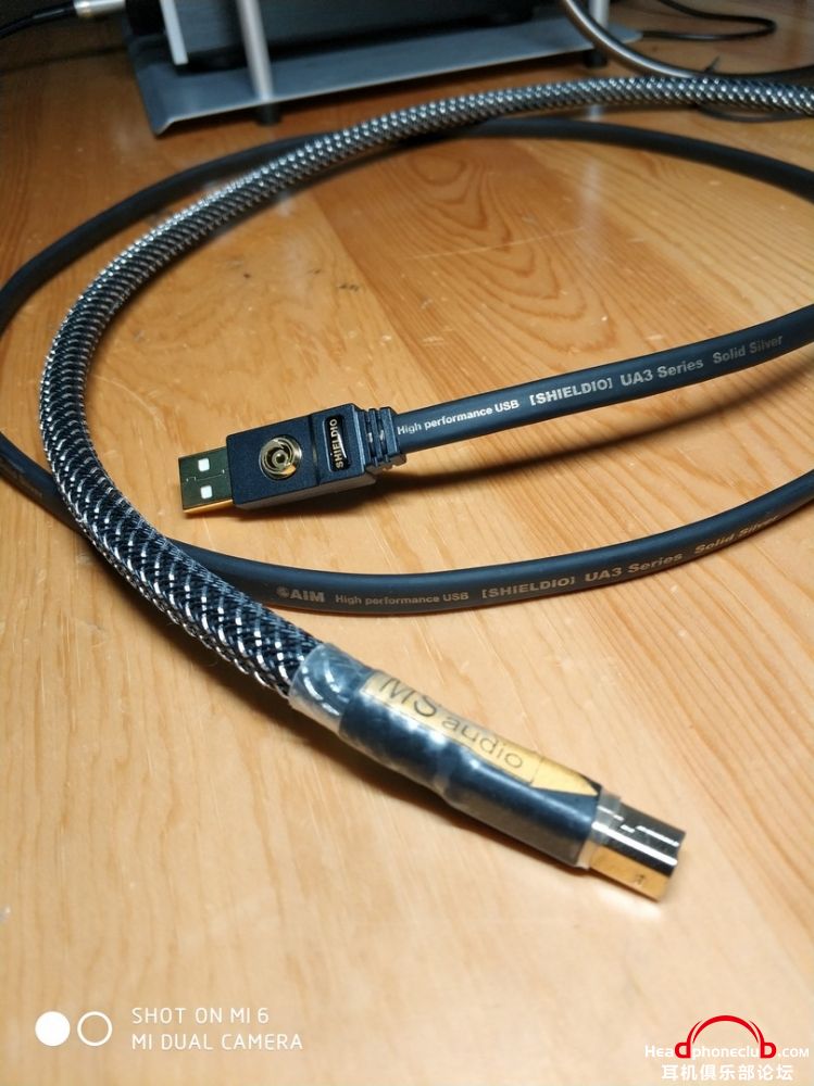

反复对比了下两条USB线,价格150收来的mps usb,和前几天到货的AIM ua3(纯银),见文后图,在benchmark dac3 b上居然无任何区别。可见benchmark dac3 b利用本地时钟对信号重整,对前端输入并不敏感。
预告:过两天到家,测试歌诗德U16界面+CC1+8xr,U16+CC1+dac3 b串烧(类似helen的
PLL洗水玩法。)。U16是我唯一退货又买回来的设备。
