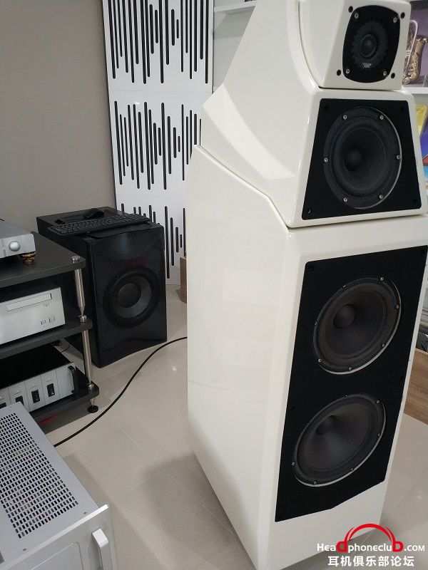

先上2个图, Alexia+Babe

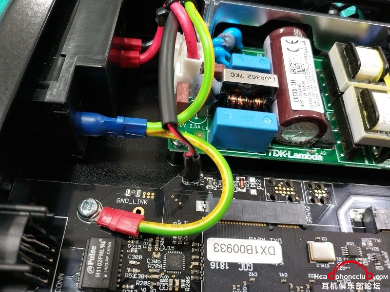

BB DSP 小改动
这个BB DSP处理器是个1U设计用來上架的。左边是AD DA的部分,中间偏右应该是DSP板,最右边是5V, 正负15V的开关电源,还有一个小风扇。
开动电源后发现那小风扇声音太大,就把它的线焊下來。目前插电2周多一直正常,机器只是有些暖。
以后有机会可以改线电玩玩。

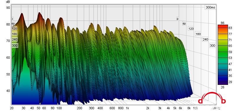

Alexia加BABE前后区别
斯斯鸡炮的文中,提到我房间因为SBIR引起谷。斯斯鸡有效但没有手动EQ, 使用弹性不足。这次配UA BABE和DSP, 可以手动调EQ。
我把Babe放在之前斯斯鸡的位置,光测一次,以下是瀑布图。
之后玩了几次EQ, 弄了个很夸张的補償曲线。
这是加了BABE测的。
初步听感是饱满了,结像没受影响。
