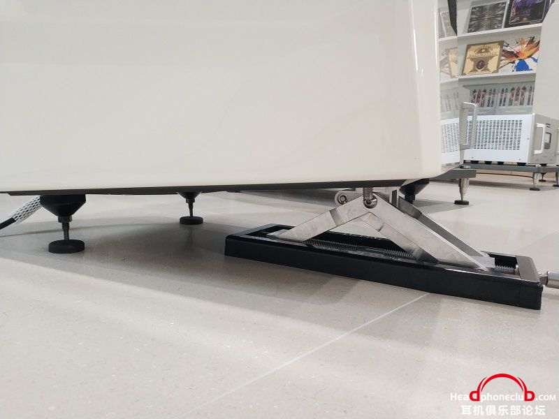

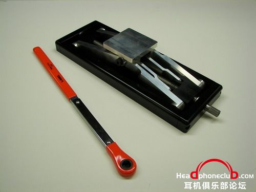

好用的千斤顶
威信Alexia每个应该是116公斤。之前单人上钉脚 ,把手 膝盖都扭伤了。
原厂的千斤顶700美刀,实在下不了手。
多谢万能的谷歌找到一个200美刀的,果断下手。
把脚架换回去轮子

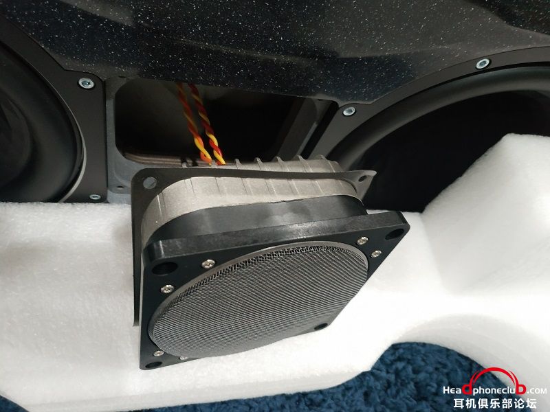

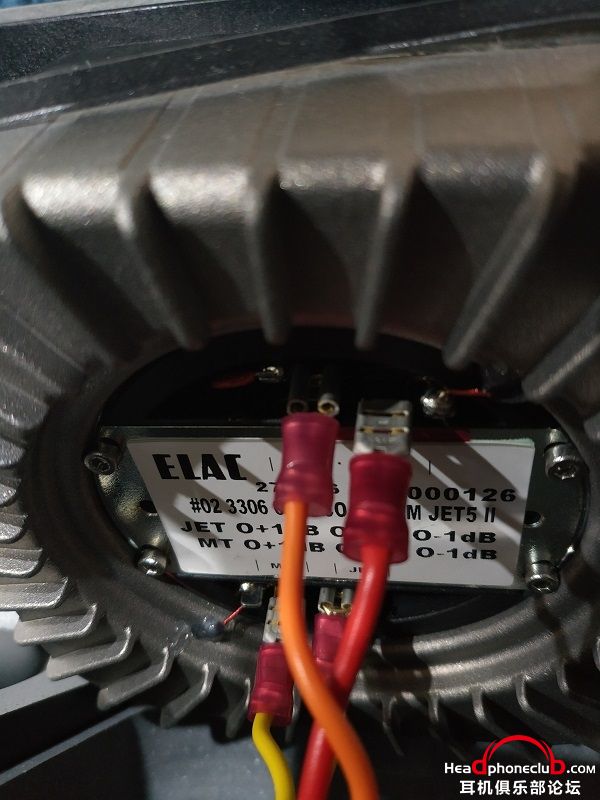

Boulder的同轴单元
好奇到底Boulder的同轴高音是5个框的,是不是跟厂家说的是Jet5,还是是Jet3高音。 很容易4口螺丝打开看了一下。是一个叫OEM JET5 II的单元。看來是个不带相位调整功能,外供的JET5单元。

所以不能用当中的横杠来区分jet 3和 5啦?
应该是的了

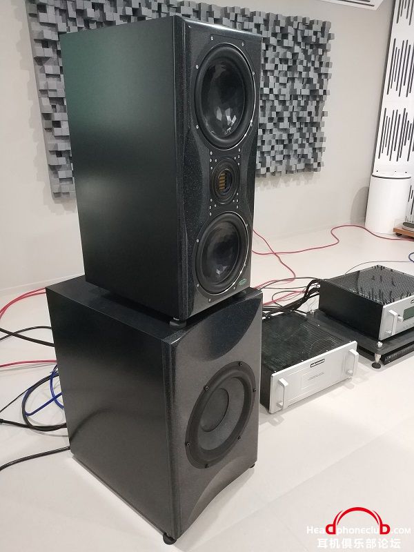

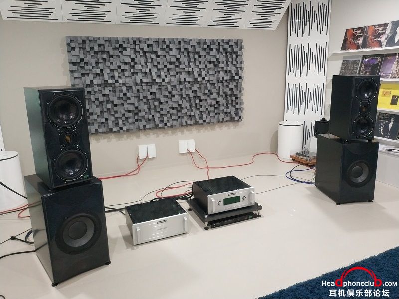

Boulder, Babe 开声

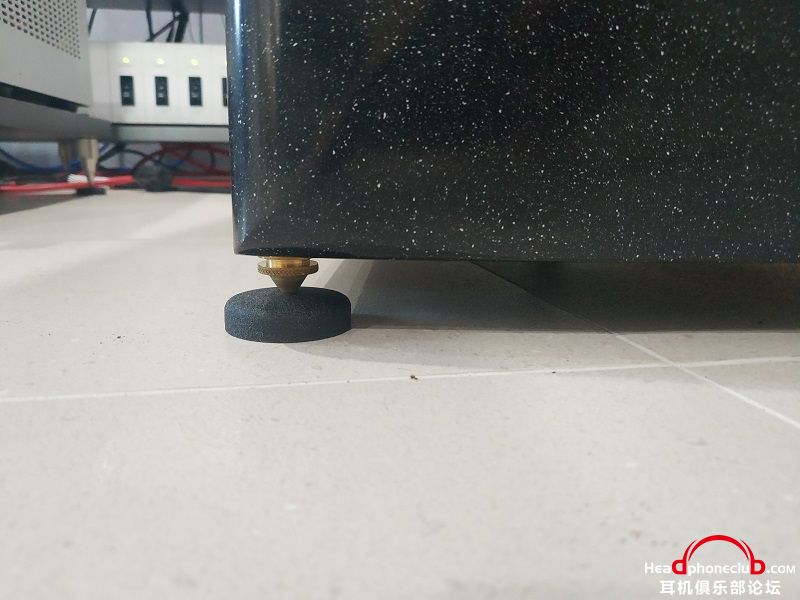

威信收起来后,Boulder和Babe也煲了2周。可以开始试听了。手里没有合适的脚架,只能先把Babe当脚架用了。
把Babe用钉垫起来,放在威信差不多的位置。Boulder再用钉垫在Babe上。因为Boulder放Babe上比听音位置高了,刚开始音场不好,把Boulder后面垫高一点,同轴单元的方向对着耳朵的高度,声场好很多。
目前的接驳方式是这样。前级直接接Boulder,全频输出,避免透明度受影响。前级另一个输出接DSP, DSP负责分频和EQ, 连接到Babe。目前也是先用上手里有的,或者是可以借來的线材 (Audience Frontrow, Au24 SE, OHNO)。
因为过机线不夠长,前级先放在中间。也只能接解码先听着,黑胶要等长的过机线到位了才能接上了。

发表于 2019-2-22 15:05:11 | 显示全部楼层
宝达的石材面板看着真COOL
请问LZ 它的声音和 ELAC的声音很像么  ?

 楼主| 发表于 2019-2-23 05:26:26 | 显示全部楼层
脑补君 发表于 2019-2-22 15:05
宝达的石材面板看着真COOL
沒玩过意力啊,不好比较。目前沒脚架没完全煲透,还在学习怎么调炮。我觉得通透感和空气感很不错,质感也有相当水凖。我觉得非常柔顺,调音适合室內学和流行音乐,特别是女声。
这里上传了些录音 (https://space.bilibili.com/402870439),兄可以凑活听一下。
