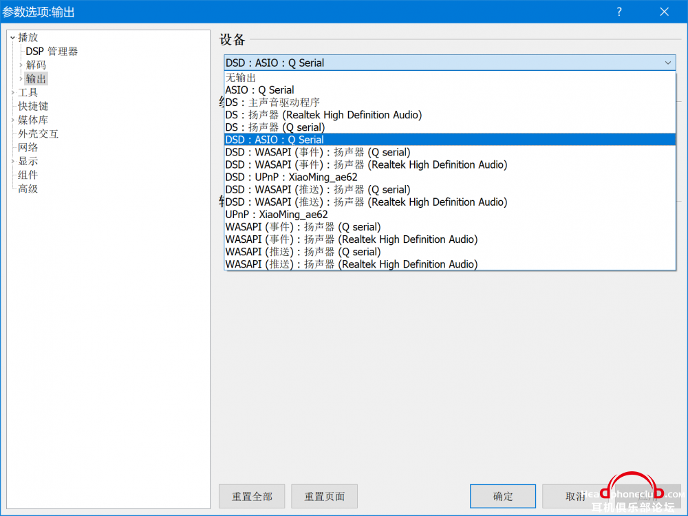

1.调整输出设备
可以看到输出设备栏里有好多的输出设备
选择DSD:ASIO:Q Serial这一项作为输出设备(原因:既能播放pcm格式,又能解码DSD64——DSD128)
注:如果你选择了wasapi或ASIO,Qi将被Foobar独占,其他东西声音将被屏蔽(QQ、视频等声音)
因此,会获得优良的音质与极好的音乐体验。

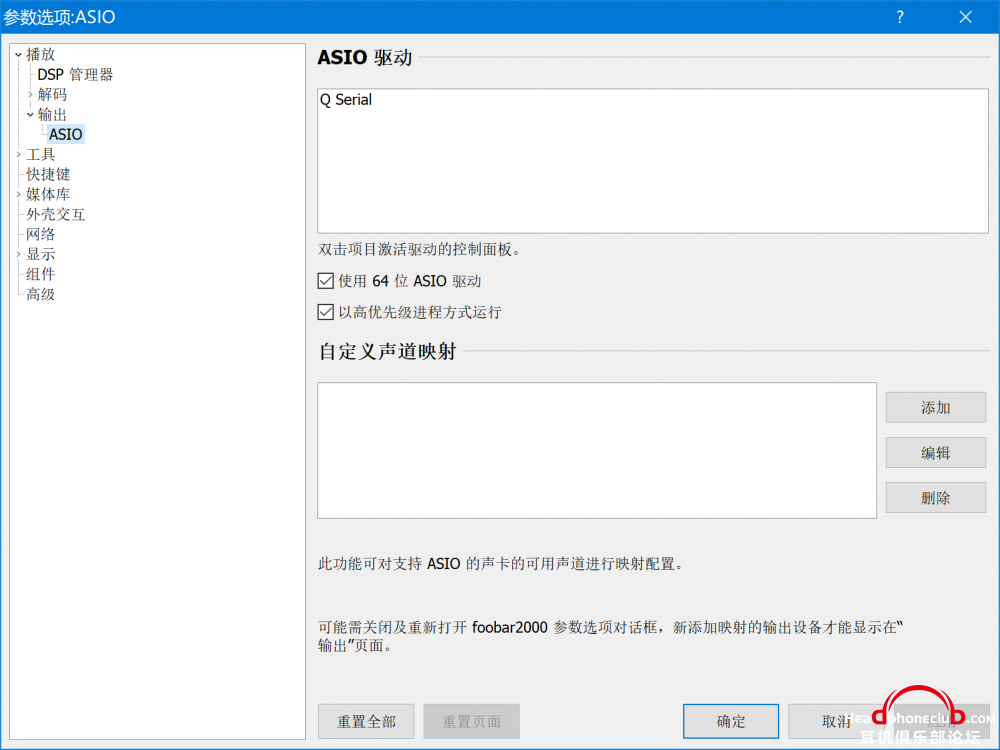

3.设置ASIO驱动
使用64位ASIO驱动 √
以高优先级进程方式运行 √
两个对勾选好

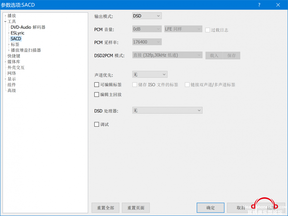

选择DSD输出模式,当播放DSF\DFF\ISO文件时,将以DOP模式输出
QI支持DSD NATIVE256||DOP128
注:DSD128及以下的文件格式上述步骤设置,可完美播放。

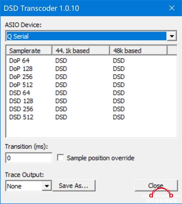

5.安装DSDTranscoder
6.打开“参数选项-播放-ASIO”,双击DSDTranscoder
7.以简单粗暴的方式,全部设置成DSD(NATIVE)。ASIO Device选择 Q Serial
8.输出设备需选择DSD: ASIO: DSD Transcoder(DOP/Native)
