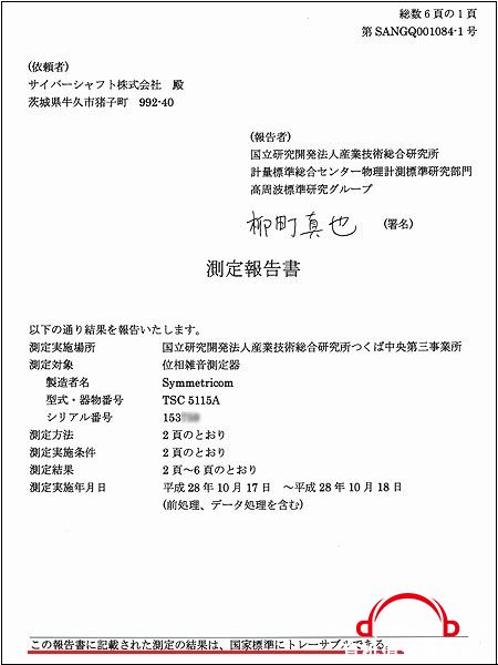

发表于 2019-5-9 21:14:25 | 显示全部楼层
yang6451 发表于 2019-5-8 23:35
本来没想回复的……不过就事论事很难么?非要扯到其他产品上。有日本国家机构背书的检测证书都要质疑,只 ...
"日本国家机构背书的检测证书"
这个方便提供来看看吗?
抱歉,说的有些不严谨。实际上是厂家和日本国立的产业研究所有技术合作,他们的测试仪器由国立研究机构校正。只能说厂家的测试条件有国家机构背书。相关的报告书在官网上可以看到。  发表于 2019-5-9 21:38

发表于 2019-5-9 22:38:33 | 显示全部楼层
你说的是这个测试报告吗?从这个图里也看不出来和日本国家机构合作的影子啊,这只是这个机构帮他们测试TSC 5115A这个测试仪器出具的一个报告而已,没有合作的成分。
你仔细看下官网吧,AIST帮助校准cybershaft的测试设备,这是校准后提供的测试报告。  发表于 2019-5-9 22:44
