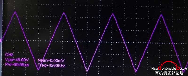

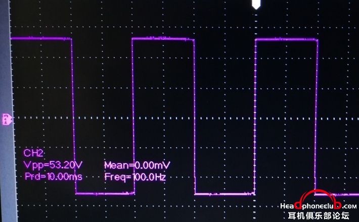

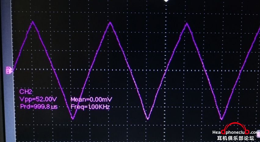

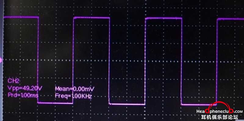

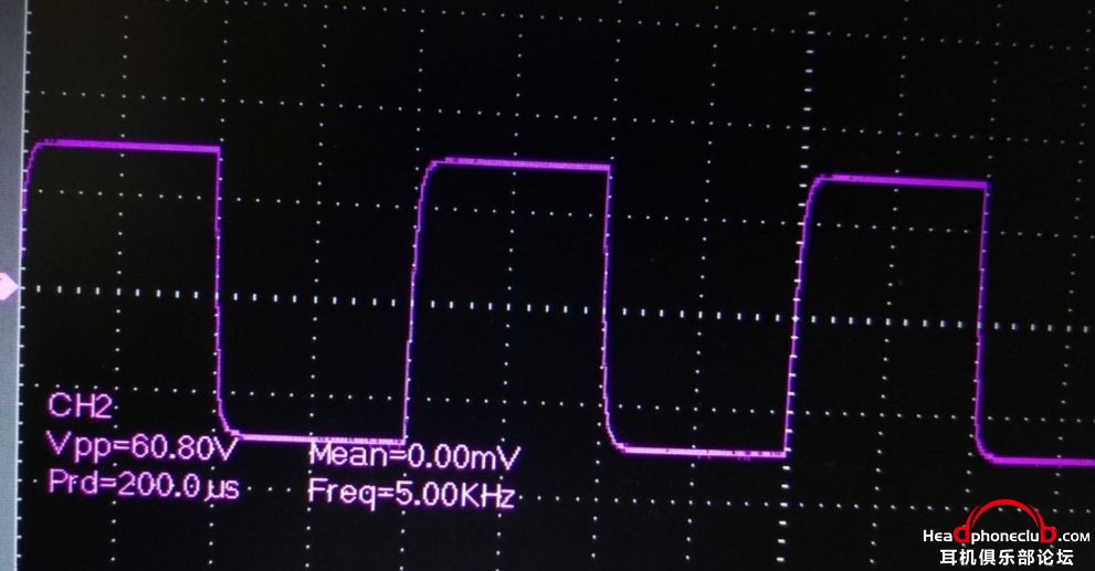

12AU7/ ECC82做前级管的时候的输出情况实测。HWA-III最早版本,采用12AU7作为前级管。在全国巡回试听过程中,申请试听的烧友在经过与其它有一定参考价值的机器对比之后,提出了非常宝贵的修改意见。并在此基础上,增加了更多型号的前级管适用于HWA-III的搭配,目的是让用户在HWA-III平台上(胆机,换管如换机,称作为平台,可能更符合实际使用意义)经过不同组合,找到更喜欢更适合自己的系统环境的表现。
作为基础平台,对平台素质提出更高的性能要求。在实测中,600欧的负载条件下,输出摆幅达到惊人的50Vp-p之高,且能完美回放输入信号,这一点,对机器来说是一个严厉的考验。在如此高输出摆幅下,能提供各种波形测试的机器,寥寥无几。
在不同阻抗负载环境下输出特性,供参考(均为带负载开环测试)。
300欧负载(该负载为HD800的典型阻抗)
频响:0.5——120K Hz(-3DB),6——36K(0DB)
最大输出功率:2000mW。
600欧负载(该负载为T1典型阻抗)
频响:0.1——150K Hz(-3DB),3——37K Hz(0DB)
最大输出功率:1200mW
120欧负载( AKG K1000、 LCD4平板耳机参考)
频响:1.5——185K Hz(-3DB),11——37K Hz(0DB)
最大输出功率:1150mW
80欧负载(该负载为乌托邦耳机的典型阻抗)
频响:2——200K Hz(-3DB),11——37K Hz(0DB)
最大输出功率:900mW
40欧负载( HE1000/ HE1000V2、Thror等平板耳机典型阻抗)
频响:3——155K Hz(-3DB),12——36K Hz(0DB)
最大输出功率:450mW
32欧负载(该负载为AKG K812、歌德GS1000/ PS1000、GS2000等耳机参考阻抗)
频响:3——250K Hz(-3DB),13——37K Hz(0DB)
最大输出功率:380mW。
A、输出阻抗自适应,耳放针对不同阻抗耳机,无须手动调整阻抗匹配。
B、对于不同阻抗的动圈耳机,驱动耳机正常听力所需声压,输出功率自适应,所以,不论何种阻抗耳机,音量旋钮基本保持在9-10点位置即可满足声压需要。
C、耳放具有完善的保护措施,不论是开关机或者是使用过程中,一旦出现异常,保护机构首先第一时间切断输出,保护娇贵的耳机。
从以上实测数据可以看出,HWA-III作为一台无环反馈纯A类电子管放大器,在常用耳机阻抗上的频响表现尤其优异,在-3DB时候的低频响应均在5Hz以下,高频响应均在120K Hz以上,这在一定程度上使耳机的能够最大限度的发挥其在超宽频响上的优势,以获得极致的听感体验。
没有列出的阻抗,可以参考相近阻抗的参数。后面会贴出用E88CC,SN7等作为前级管的实测情况。

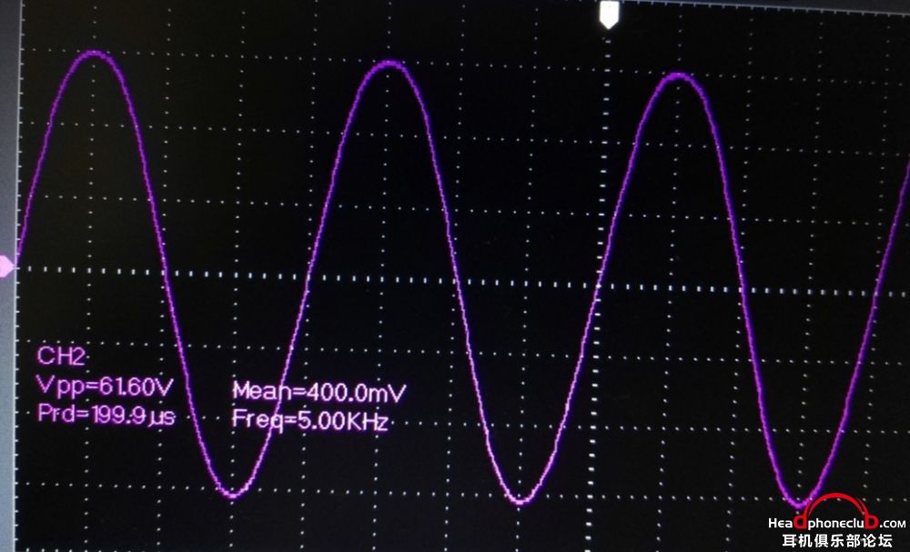

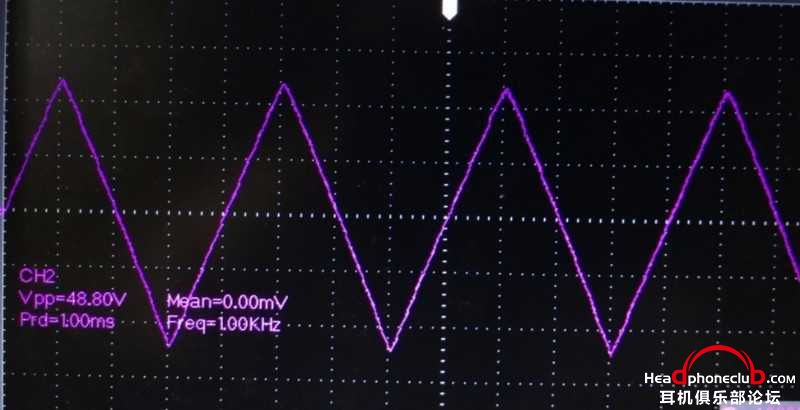

当前级管采用E88CC之后,由于内阻的降低,使得整机的输出(带载)能力有所提高。作为耳机放大器使用的时候,对部分耳机来说,有一定的提升。特别是在力度与低频响应上。这前级管下面,相对来说,适合绝大部分烧友的听感需求。因为,相对采用AU7做前级管,E88CC做前级管的表现更“猛”一些,整体输出能力,提高约20%左右。
HWA-III的部分用户,把前级管从AU7更换成E88CC之后,就再也回不去用AU7了。(论坛里面HWA-III用户发出的关于HWA-III的听喊反馈贴,恰恰是在采用以AU7作为前级管时候的HWA-III的表现。)在良好的测试参数下面,去描述关于解析力、透明度、润泽度、细腻度、速度与动态等等各方面的主观听觉感受,可能更容易理解一些。

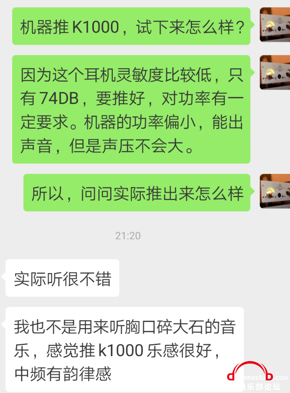

新增HWA-III实推上古神器AKG K1000的使用反馈。(用户玩箱子,曾经是FM系统的玩家。)
KK是一只中阻低敏的耳机,阻抗120欧,灵敏度只有可怜的74DB。处于“耳放推不饱,功放推不好”的尴尬境地。不少烧友为寻找推它的耳放(功放)伤透了脑筋。于是,抱着试一试的态度,问了一下用HWA-III推KK的实际效果。HWA-III在120负载的时候,能输出大约1200mW的最大功率。KK在输入400mW的时候能获得大约100DB的声压,这个声压对于平常使用来说,如果不是追求爆棚式的轰炸,基本上可以满足。
