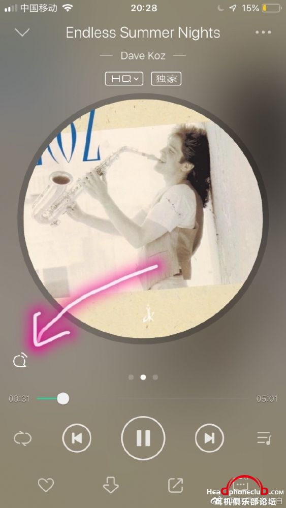

如果用户的局域网里存在支持QPLay的设备,而且手机上QQ音乐的“设置”里打开了QPlay(苹果手机默认是打开的,安卓手机默认关闭),那么QQ音乐的播放界面里会出现一个QPlay的图标(下图箭头所指)。

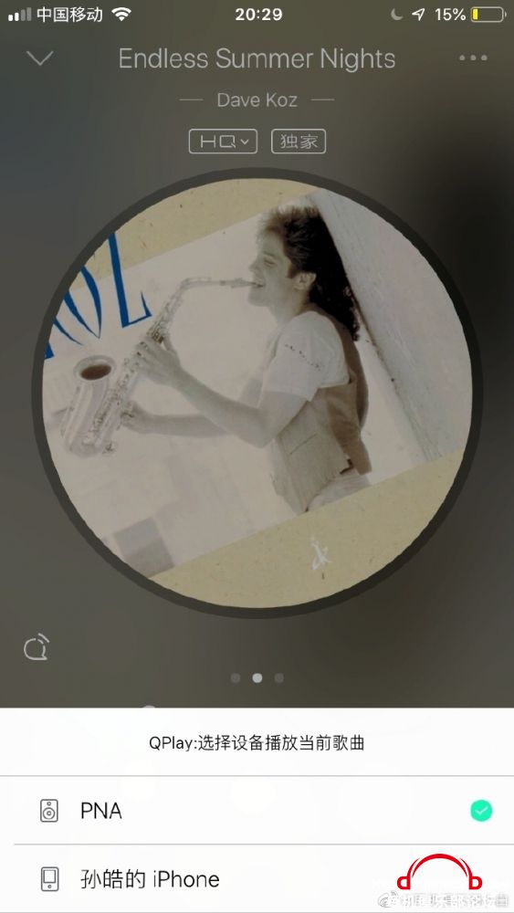

点击这个图标后会出现可推送播放的设备。下图中的PNA就是我的播放器PNA nBridge。选中之后,QQ音乐的声音就通过它播放。

QPlay播放的机制,首先要说明一下,它并不是手机端从网络获取音乐播放,然后“推送”给播放器的,而是手机把网络地址直接告诉播放器(即nBridge),由播放器直接从网络获取音乐播放,手机只是起一个类似遥控器的作用。很简单验证这点——在播放音乐的时候把手机上的QQ音乐退出,丝毫不影响播放音乐,nBridge仍然会正常把当前音轨播完,或者在播放的时候手机打电话,也不影响nBridge网播上音乐在正常播放。
毫无疑问这种播放机制是非常高效直接的,任何蓝牙播放机制,或其他手机端播放然后“推送”给播放器的机制都没法比拟。包括苹果的AirPlay,比下来也是不如QPlay的。
因此我认为QPlay模式在数播上播放音乐的机制本身非常高效、毫无问题。实际上我用QPlay + PNA nBridge网播,获得的音质,非常好。当然要注意此时必须用SQ音质,如果是HQ,会明显差一些。
