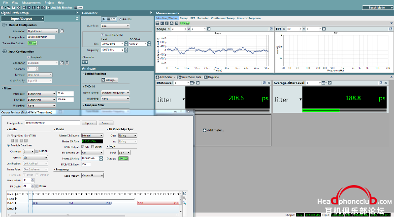

 楼主| 发表于 2019-12-14 18:46:01 来自手机 | 显示全部楼层
盐津桃仁 发表于 2019-12-14 15:30
看测试数据PNA是不太好看 JITTER特定分布调音不知道有何蹊跷
我前面给了测试图,IIS输出的抖动和AP555测试仪本底噪声一样,还不够好?不算很好看的只是AES和同轴。我平时主要也是插IIS和USB输出的。
算了我再给一次图。第2张是AP555自测底噪,第1张是AP555测的nBridge+的I2S口抖动。相同带宽,nBridge+反而抖动更低一点...
