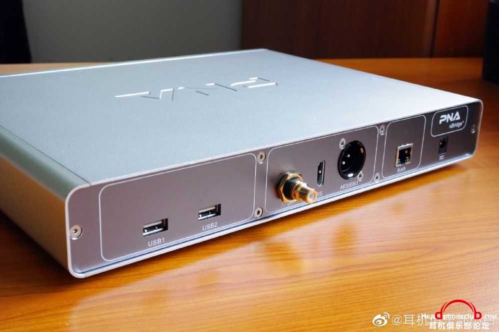

上图是nBridge+ 的背部接口,包括了两个USB-A口(可接移动硬盘或接DAC),同轴、AES/EBU、IIS(HDMI)数字输出。以及RJ45网线口。最右侧的是DC口——注意它并不是通过直流稳压电源工作的,而是18650电池工作,DC口主要是给电池充电用。
此外还有一个价格较低的简化版nBridge(没有+加号),取消了同轴、AES/EBU和IIS的数字输出,只可通过USB去接解码器。由于现在的解码器普遍都有USB输入而且声音都不错,因此nBridge给预算稍低的烧友一个足够使用的产品方案。日后也可以加钱升级为nBridge+,只需打开机器、添加一块数字输出板,并换掉机器的背板即可。

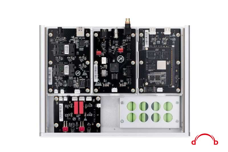

nBridge+的内部是工整的模块设计。连着数字输出的绿色线路板就是其数字输出板。注意这块并不是“数字界面”,因为它的IIS、AES/EBU和同轴数字输出并非从USB转,而是IIS同步前端ARM,获得高质量的数字输出。从这个原理可知,其USB输出即便用顶级的外置USB界面来转,质量也很难达到nBridge+所带的同轴、AES、IIS的水准。
非常实用的一个功能是nBridge+的IIS输出,可以通过网页设置功能去选择Gustard、PS Audio、W4S、Holo、L.K.S.、Rockna、Denafrip等的不同HDMI走线定义。对于这些解码器的用家来说,推荐使用nBridge+并设置为适配的IIS,采用HDMI线接驳。

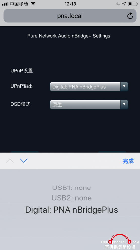

在第三排的“数字输出设置”里,就可以对nBridge的数字输出做一些设置,包括选择适配的IIS HDMI接线定义。
在第二排的“UPnP设置”里,则可以选择nBridge的数字输出模式——是USB输出,还是nBridge+的数字输出(同轴、AES、IIS)。

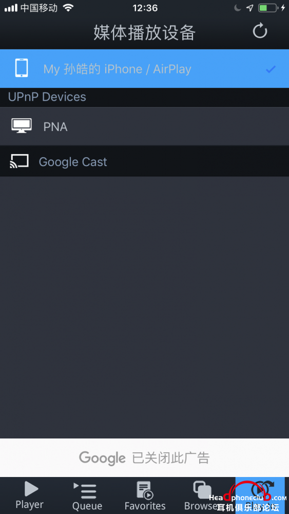

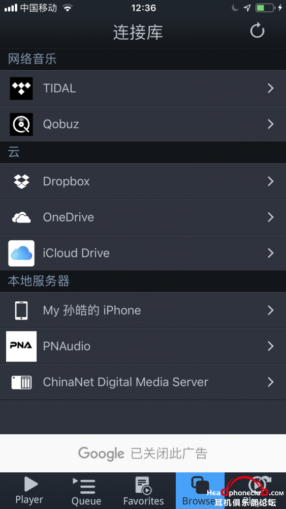

假如要播放本地音乐,有两个做法,第一,是把本地拷贝到作为Roon Core的电脑或NAS,这样通过Roon播放就行了;第二是用UPnP软件,比如厂家推荐的免费软件MConnect Lite。下图就是MConnect Lite的界面。在Play To里面选择PNA。然后在Browser里面选择本地音乐文件夹。插在USB口的移动存储设备会显示为“PNAudio”;如果用家的音乐在NAS里面,NAS也会显示在“本地服务器”一栏。
通过UPnP来播放TIDAL或Qobuz等在线音乐也是可以的。但我自己试听的体验是,通过Roon来播放,会更为稳定,连声音都会更好。这应该是Roon的RAAT传输协议的优越性造成的。因此我个人还是推荐有条件的去买个Roon账号,然后找台电脑装个Roon Core(装在NAS更好),通过Roon来播放TIDAL。
