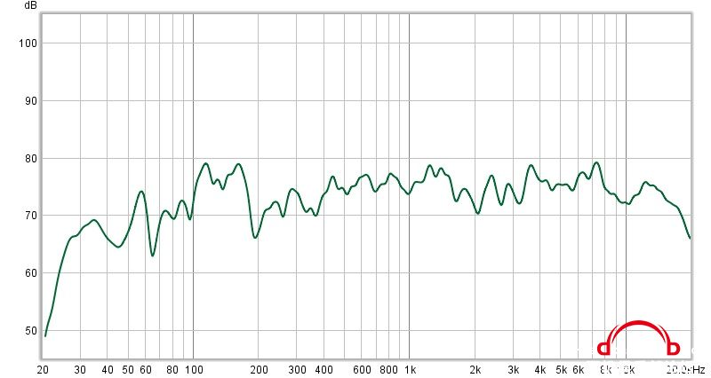

好用了。。。。这个软件好恐怖,我差点被弄聋了。。。
670
2019-8-2
 楼主| 发表于 2019-8-16 08:21:07 | 显示全部楼层
不太会用这个软件,也没麦克风校准,
欧典8图。
670
2019-8-2
 楼主| 发表于 2019-8-16 08:21:52 | 显示全部楼层
丹拿C1图。。。感觉这个瀑布好奇怪。。。
670
2019-8-2
 楼主| 发表于 2019-8-16 08:23:28 | 显示全部楼层
不会看啊,哪位大神帮忙看看

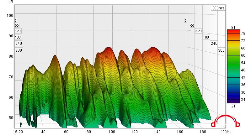

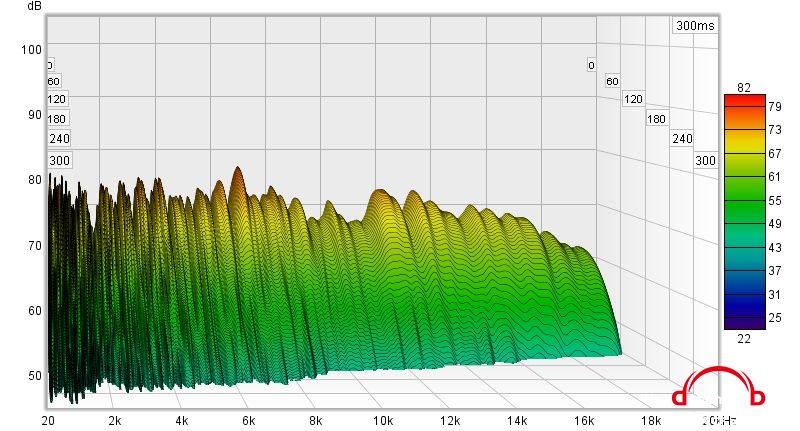

发表于 2019-8-16 16:07:39 | 显示全部楼层
咆哮 发表于 2019-8-16 08:23
不会看啊,哪位大神帮忙看看
首先不用校正过的麦参考意义不大,尤其是低频部分。
然后我来讲讲这几幅图,第一幅是频响,注意频响基本要平,但不是越平越好,应从低频到高频滚降,具体视房间而定,
第二幅图是混响时间,低频混响时间一般比较长,中频的理想混响时间是均匀的,混响时间的标准视房间容积大小而定,
第三幅瀑布图其实也是混响的一种,只不过它还可以用来观察驻波,你只要看到下落时受了阻塞又上升的频段那就是驻波。你说的单拿的图奇怪那是因为单拿低频梳状滤波多。我不知道你房间的大小是多少立方,但我猜测单拿的混响时间是比较理想的,标准的150个立方要求中频在340ms下降60db。
最后授人以渔,http://www.hd199.com/thread-1877882-1-1.html
https://pan.baidu.com/s/1eYYhYrm8B6nZV4rbo3uJqw
一个帖子一个资源,资源最重要的是那两本书,看完你就是大师。

 楼主| 发表于 2019-8-16 18:44:33 | 显示全部楼层
然后我来讲讲这几幅图,第一幅是频响,注意频响基本 ...

 楼主| 发表于 2019-8-16 18:45:52 | 显示全部楼层

 楼主| 发表于 2019-8-16 18:47:46 | 显示全部楼层
第一个和第三个我还基本能看懂,第二个看不懂

 楼主| 发表于 2019-8-16 18:50:43 | 显示全部楼层
看第一图,欧典的频响曲线还比丹拿好些,而且丹拿25以下基本没有了。

 楼主| 发表于 2019-8-16 18:52:22 | 显示全部楼层
60-70之间那个凹陷应该是麦克风没校准的问题。但是C1在100以下的表现真的不咋地。。。毕竟是书架箱

发表于 2019-8-16 19:22:43 | 显示全部楼层
那是当然的,但你也不能只看频响,你看看落地箱中频产生了多少驻波,这就是结像浑浊的原因了,在这个房间,单拿的中高频表现算十分优秀了,所以你加个炮就解决了。这个房间的话我宁可听单拿。。。。
