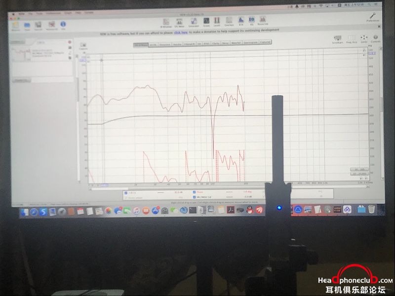

如果不相信自己的耳朵,咱们也可以看图说话:
跟你类似的那个80-100的谷,是丹拿刻意做出来的,不要尝试去填,填了就不是c1了,关键是如何把38以下的地方搞出来。图会看吧?我现在可以直杀到20hz,所以我说过c1可以吊打一片落地,枫林还不服

100这个频段最容易产生驻波的堆积,当然了这个频段凸起太多大部分人听起来会觉得低音多过瘾。  发表于 2019-8-23 02:27

发表于 2019-8-23 00:36:12 | 显示全部楼层
楼主的C1明显是房间和摆位问题,而且是70-130宽、深的河,缺了一大块主要频段啊

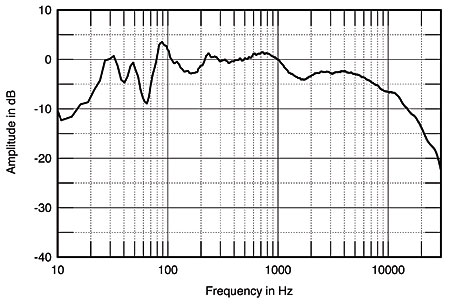

发表于 2019-8-23 00:53:39 来自手机 | 显示全部楼层
拉风的男子 发表于 2019-8-23 00:28
那是消声室,傻子
请你看到第一篇stereophile的测评,拉到下面,有在主编的房间测的频响,告诉我峰在哪谷在哪?

发表于 2019-8-23 00:56:35 来自手机 | 显示全部楼层
我还从来没有听说过哪家的无源喇叭在每个房间都能控制低频相应的.....有这种黑科技赶快买买买!

发表于 2019-8-23 01:13:45 | 显示全部楼层
拉风的男子 发表于 2019-8-23 01:09
算了啥?求打脸,请跟我学直接贴图上来,哪个编辑在自己的听音室出了平直的频响?
https://www.stereophile.com/images/archivesart/1107DC1fig7.jpg
stereophile测试图七,在编辑wp家测的,请告诉我峰在哪谷在哪?谷在80-100吗?还是峰在80-100?

发表于 2019-8-23 01:16:10 来自手机 | 显示全部楼层
拉风的男子 发表于 2019-8-23 01:14
这是啥?
这是65。
