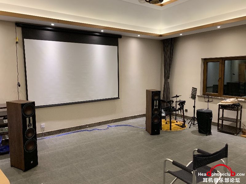

 楼主| 发表于 2019-8-25 11:33:35 | 显示全部楼层
April 发表于 2019-8-25 10:40
是的,经DSP处理后效果很棒。红色线是DSP不工作的状态,黑色是DSP调整后的状态。昨天移动了炮的位置,之 ...
这个DSP给个链接,我准备弄一个
dsp不是万灵药,先摆位调整,再吸音,最后dsp才是正道。  发表于 2019-8-25 15:50
我在X宝加菲那买的,你搜DSPeaker。不过要前级输出到炮才行。  发表于 2019-8-25 13:31
395
2017-4-6
发表于 2019-8-25 13:06:35 来自手机 | 显示全部楼层
那轰头声解决就是因为dsp把那个峰的频段过量的低频删去了对么
是的。因为房间的关系,某些频段叠加严重形成驻波,DSP调低了这些频段的音量。  发表于 2019-8-25 13:28

发表于 2019-8-25 15:56:11 | 显示全部楼层
你说的对,但是之所以说dsp不是万灵药,有一个重要原因就是如果你房间低频混响过长,摆位又不恰当,你即使消了这个峰,但两秒后这个频段仍然在你房间里存在,这会导致低频听起来不干净。
395
2017-4-6
发表于 2019-8-25 16:01:33 来自手机 | 显示全部楼层
xy1689 发表于 2019-8-25 15:56
你说的对,但是之所以说dsp不是万灵药,有一个重要原因就是如果你房间低频混响过长,摆位又不恰当,你即 ...
我家混响时间还行,用rew测过,玩2.2时,某些低频多的录音开了炮听得不舒服,正常录音下,有炮后整体提升还是相当明显,氛围感明显好了

670
2019-8-2
 楼主| 发表于 2019-8-25 19:55:20 来自手机 | 显示全部楼层
摆完了 现在根本听不了 高音尖刺 低音混乱不堪 缺个地毯 这个房间恐怕不声装够呛 先弄个地毯再作rew吧 现在做没意义

670
2019-8-2
 楼主| 发表于 2019-8-25 20:11:28 来自手机 | 显示全部楼层
还是到楼下停吧 楼上听不了 难听死了

发表于 2019-8-25 20:29:13 来自手机 | 显示全部楼层
咆哮 发表于 2019-8-25 19:55
摆完了 现在根本听不了 高音尖刺 低音混乱不堪 缺个地毯 这个房间恐怕不声装够呛 先弄个地毯再作rew吧 现在 ...
你得多摆摆听听....随便一摆肯定完。即使环境差测试也是有意义的,你可以看出哪差,比如高频尖刺有可能就是某一段混响过长,你测试就能找到是哪一段,这样好针对性吸收。
