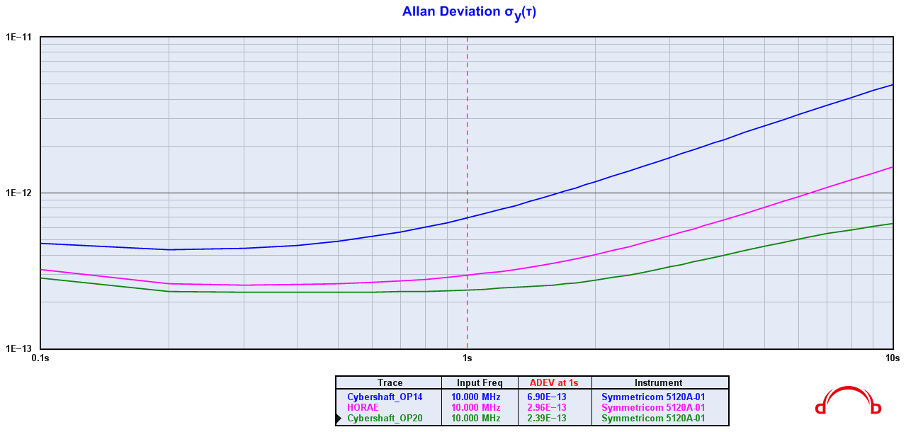

日本Cybershaft的OP14和OP20两台时钟都是只有10M输出的产品,由两位耳机俱乐部网友提供。实物见下图。
Titans Audio Lab Horae时钟,就是我周日家访的Jollee烧友的那台,序列号CH107。就是下图里挂着的那台。
三台机器被送到Microsemi测试仪器的代理处,热机24小时后进行测试。这是在同一台机器的测试环境下所做的Test,是最有可比性的。但是,请注意这只是针对三台个体样本所做的测试。特别要留意的是Cybershaft的时钟是用二手晶振做的,其状态比起新的晶振来差异会扩大,所以测试结果也只能代表这台样本。
下图是三台样本机器的短稳性能“阿伦方差”测试结果。三台样本机器都达到了其官网的指标。

辛苦白版, 这个测试结果没啥问题。
1-2db的误差也是正常结果了。
也可以说明了,Cybershaft 没有作假。

再说明一下,
1)三台机器里只有Horea是有22m/24m MCK输出的,而 Cybershaft只提供一路10M输出。Horea是多路输出。因为Horea的MCK输出没有对比的对象,故不测了,只测了其10M输出。
2)OP20背后有两个小拨杆,可以调整阻抗和输出电平高低,但是这几乎不影响测试结果,只影响输出dBm的数值。
53
