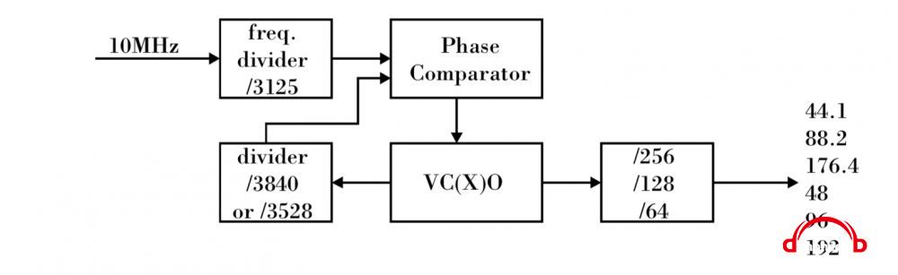

22/24只是某两个晶振频率的缩写。晶振频率可多了。而horae的这两种频率恰好替换了eso转盘的内部时钟。horae已知只是eso转盘时钟。其它器材,晶振频率五花八门。即便我用过的两个1394卡,一个晶振是24.576,一个是98.304。有一段时间,我联系了淘宝一家替换1394卡晶振为ocxo的,对方说最好基于24.576定制ocxo(走量),但不能保证一定好听,想想就算了,毕竟给1394卡替换时钟也没有先例。
一般而言,要么是从10m到wck的pll过程,要么是某成品晶振mck到wck的pll过程。这个horae,提供了一个即时合成的频率(从10m到某个特定频率的mck),你可以把它看成一个固定频率的大晶振。
所以,这22/24时钟口不具备普适性,如果只想用于eso某款转盘的话(eso产品若升级,更换了内部晶振频率,则也不能用了)。
这就解释了为什么羚羊,mutec,c钟,一般提供10m,wck或两者兼有的输出口,而没有22/24口。因为你不知道后面接的器材用的是什么晶振,这样不好替换。

22/24只是某两个晶振频率的缩写。晶振频率可多了。而horae的这两种频率恰好替换了eso转盘的内部时钟。hor ...
对,这个接口对于只有10m的器材来说确实没什么用,但成本因此而增加也是客观事实。所以希望泰坦能出个只有10m的低配版horae,相信会更有竞争力。

其实,像羚羊10mx那种,10m和wck兼有的,才是我想要的,可惜担心它指标不好看。horae把op1那个wck转换器整合进去,该多好。毕竟还多买一根时钟线(阻抗精准度是个大问题),一个给op1供电的优质电源,变数比较大。
