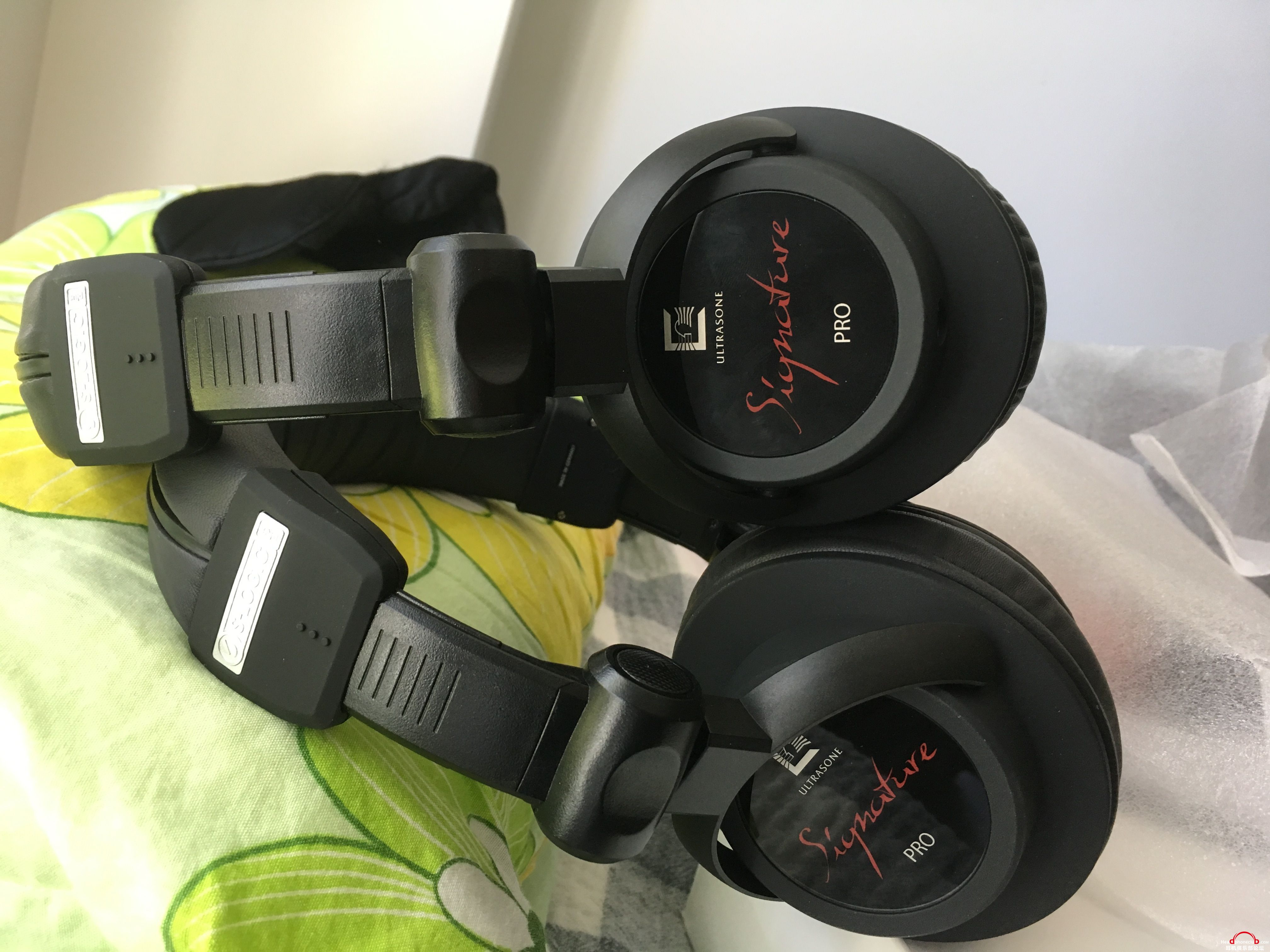

坊间一直有spro换单元的传闻。本人曾经有两个spro,一个六百多号,一个两千多号,声音的确有明显不同。为了验证spro换单元是否属实,我自掏腰包购买了两个全新spro,一只是2900号最后一个老包装版本,另一个是3400号新包装版本,拆出单元与老版本对比。

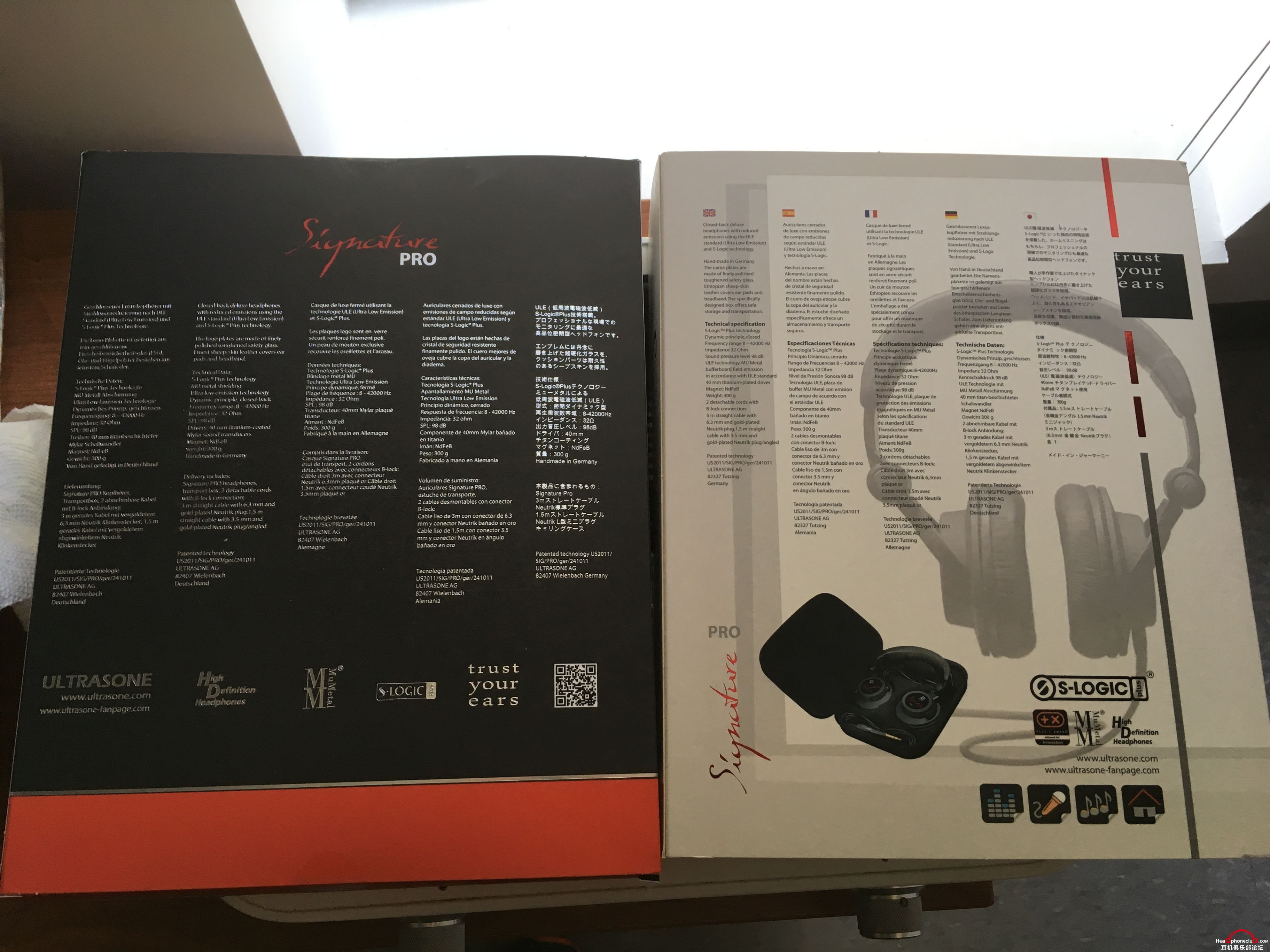

老包装的设计非常经典。耳机黑底红字,配上真皮头梁和黑灰渐变的背景,可谓不同于Edition系列的低调奢华。包装侧面帅气的Signature红字充分彰显了spro的高档身份。新包装的spro档次明显降低了很多,没有了ULTRASONE的黄色大字,去除了灰黑的渐变背景,spro的新包装显得更像一个高档数码产品。新老包装不放在一起很容易给人一种老包装大新包装小的错觉,放在一起对比发现尺寸一模一样。

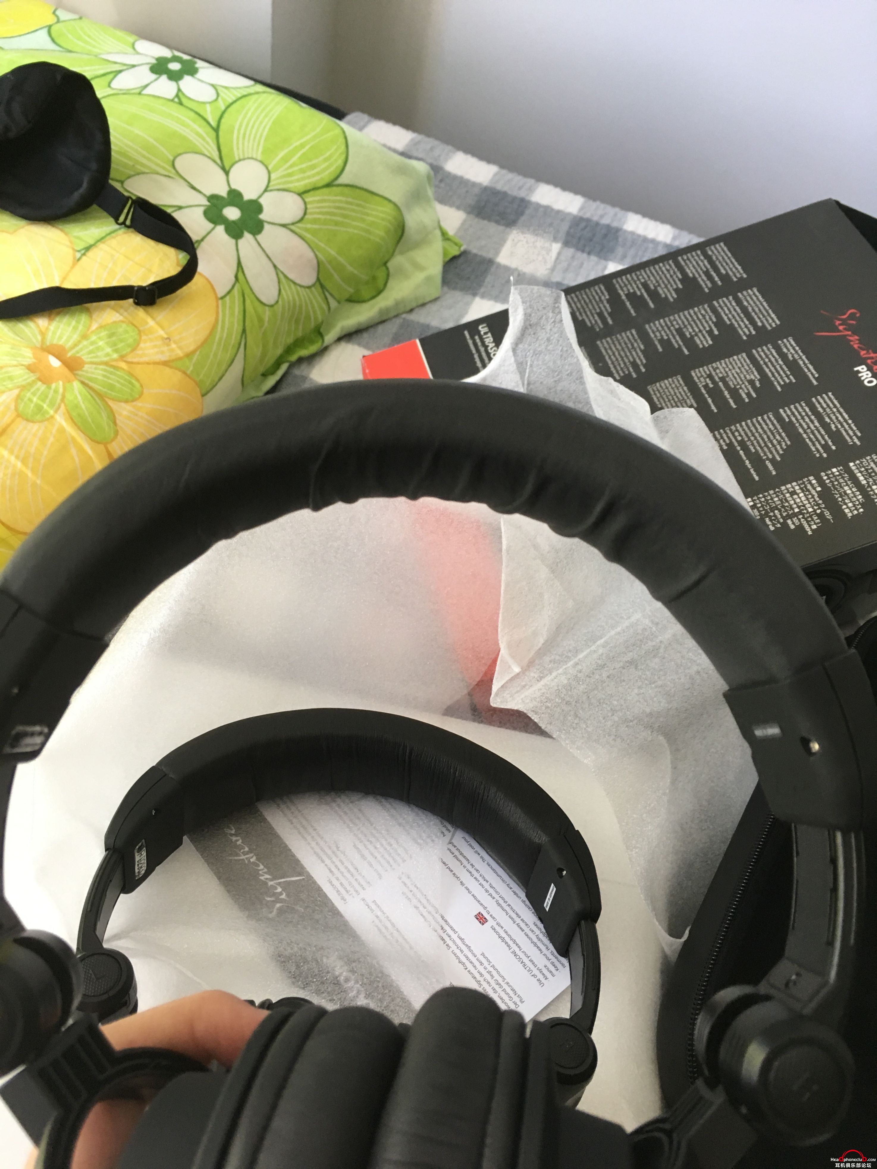

首先在做工方面,老版本做工明显胜出。一个耳机高档与否从头梁设计就可以看出,新版本的spro在头梁这块最重要的档次分水岭项有极为明显的缩水。老版本spro的头梁缝制工艺精湛,内部填充物柔软又不失弹性,摸上去像一块肥肉;而新版本的填充物明显不如老版本那么多,戴在头上甚至可以直接感觉到里面的不锈钢弹片,佩戴舒适度完全无法和老版相比。前者是吃鲜草天天散步养出的上等肥羊,后者是瘦得皮包骨头已经奄奄一息还要拉去茅房枪毙的老羊。

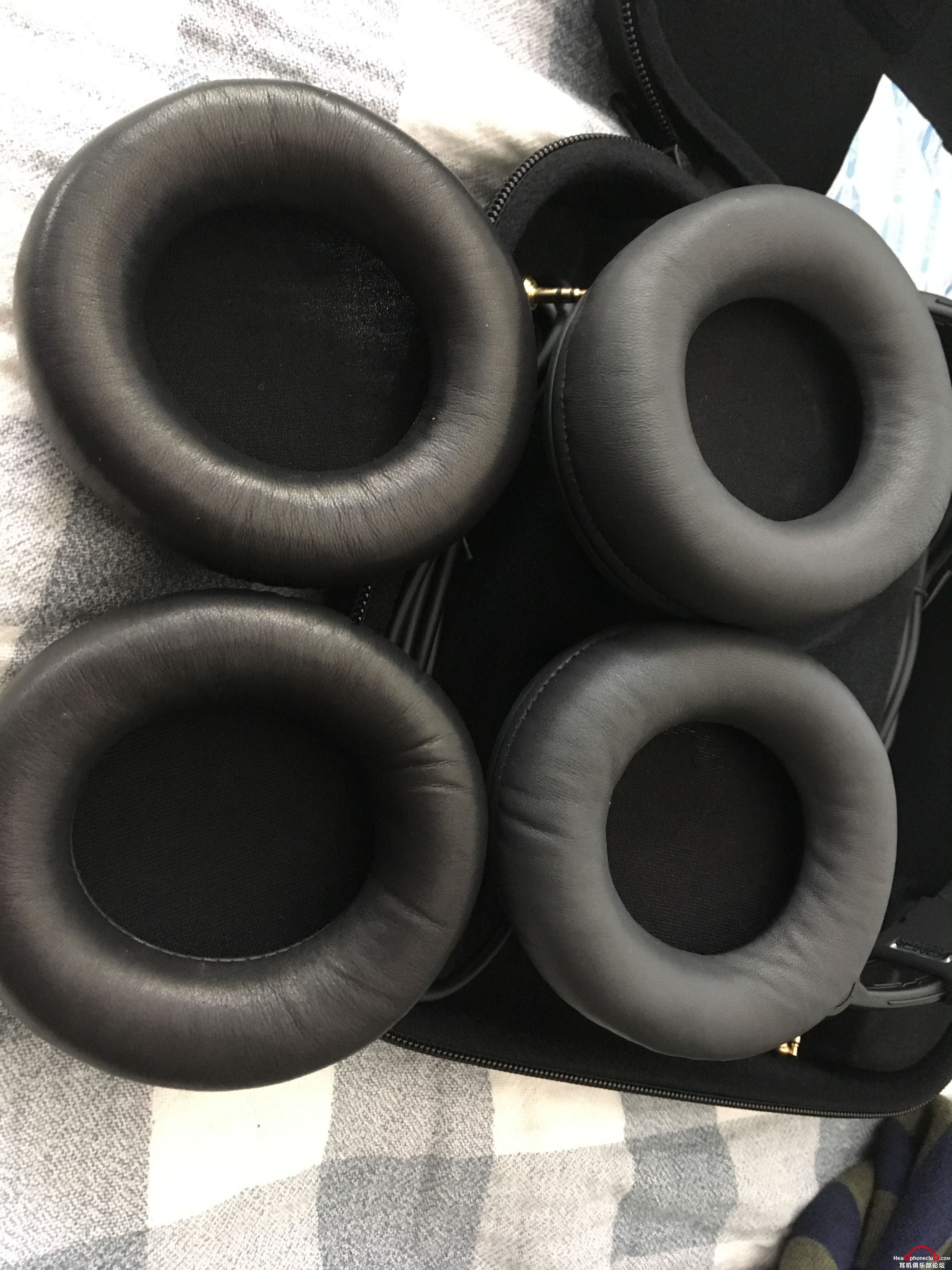

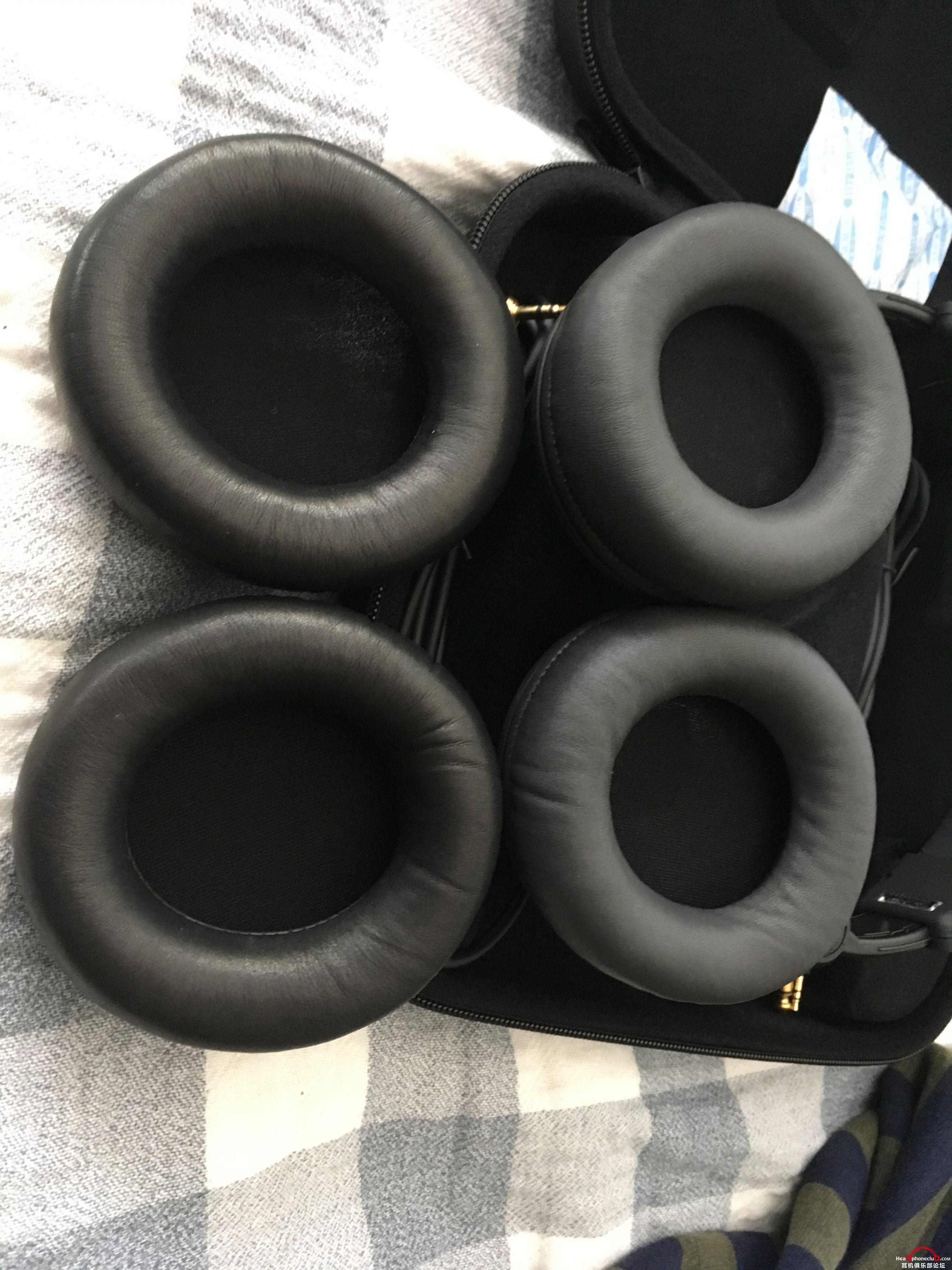

在耳罩方面,两只耳机也是明显不同。极致似乎在2017年底换了羊皮种类,最新的spro耳罩的皮质细腻柔软,摸起来很像高档皮包的质地,颜色偏浅。老版本的耳罩颜色很深,质地厚密,触感也相当不同。两者没有孰好孰坏之分,新版本更柔软亲肤,老版本相对挺括,不易塌陷。这点像极了20年里森海对HD600/650耳罩做出的改变。老耳罩佩戴异常舒适,十分亲肤,极易塌陷;新耳罩质地坚硬,绒布材料明显和老耳罩不同,需要长期佩戴才能软下来。

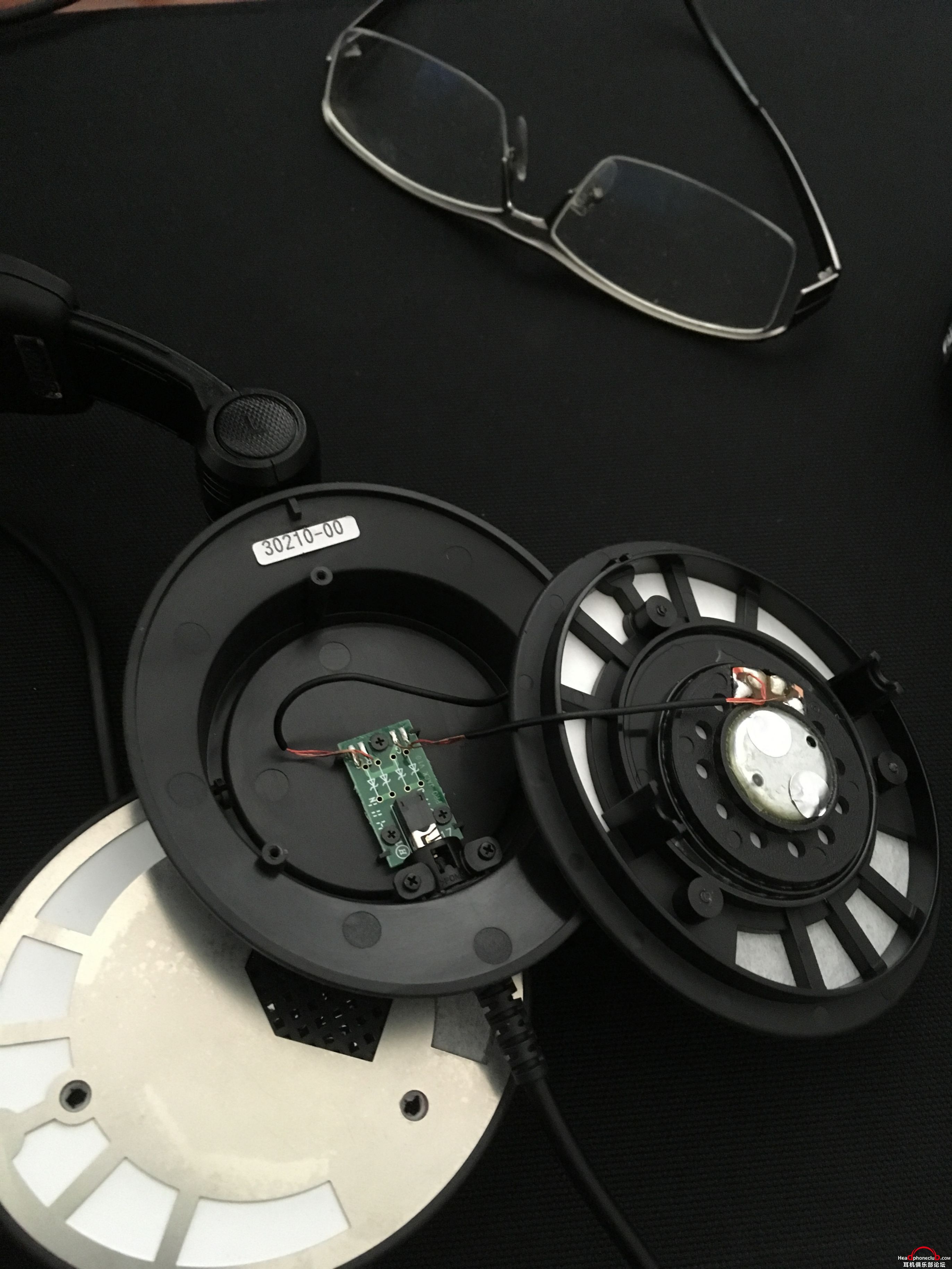

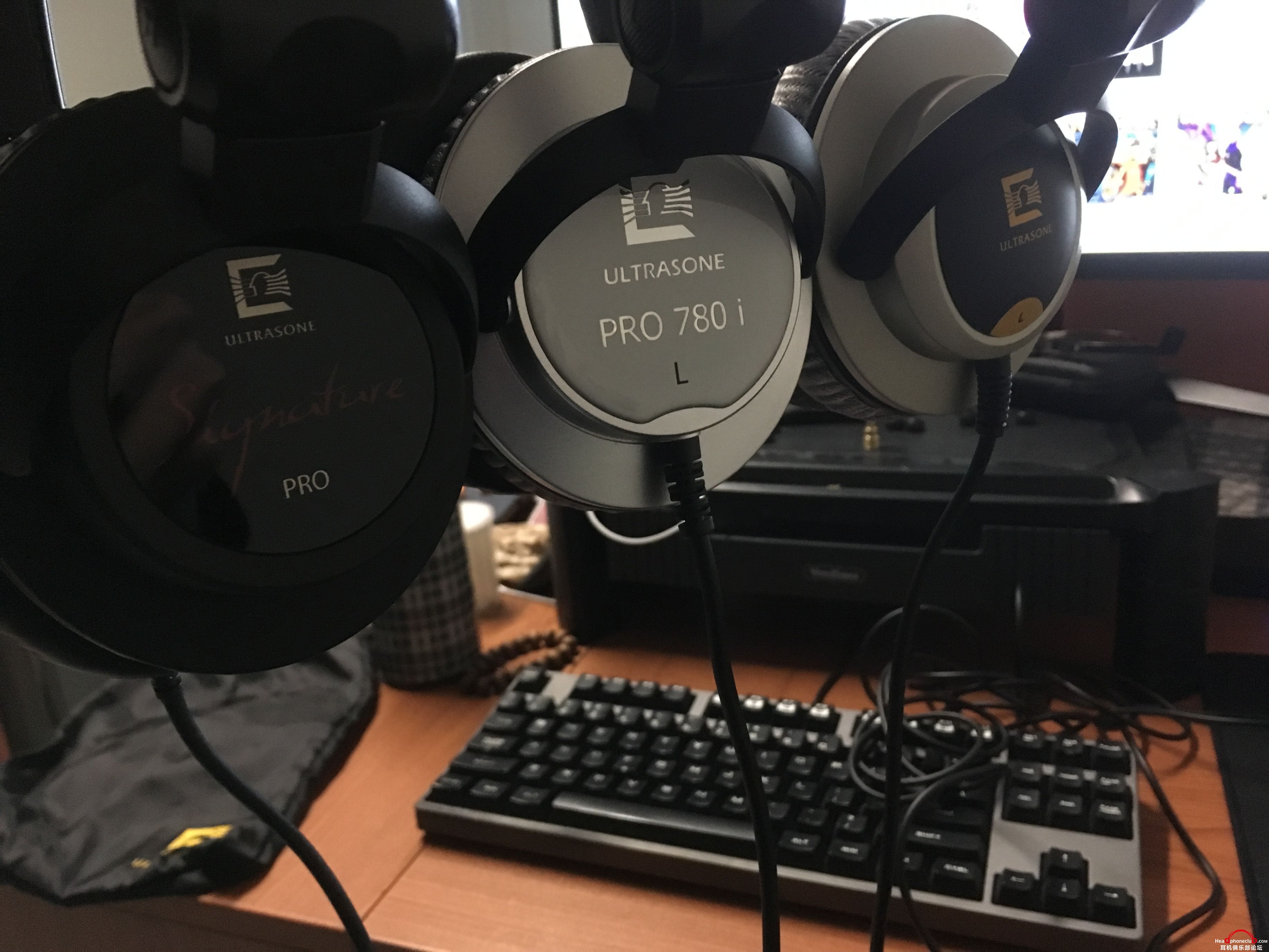

下面轮到单元拆解。在把两个耳机扒光之前我要说一句,极致这个牌子是典型的做工和音质成反比的厂商。早期的HFI-650, HFI-700,做工非常粗糙,毛边随处可见,没有亮眼的电镀,没有金属质感的外壳,一股子塑料味。早期的PROline系列,全新包装的耳机拆开来内部包装居然有工业油漆,550,650,750三个耳机配色都是暗蓝色,塑料外壳用久了还会掉漆,毫无美感。现在的HFI-680/780外壳都是塑料电镀,ULTRASONE的logo浮雕蚀刻,充满高档金属质感不说还不会掉漆。老板的PROline系列也被新的PRO系列取代,PRO系列最开始一批产品也是和PROline一样平面哑光logo,后期开始使用电镀工艺浮雕雕刻logo,光线照在耳机上有金属反光,甚是亮眼。到现在的PROi系列甚至采用了Signature系列的头梁设计,虽然是假皮,质地比真皮硬不少,但是佩戴的确比老版本有长足进步。
spro , PRO780i , HFI-700 三代同堂
但你如果拆过机器内部,你就知道这些多出来的成本到底是哪儿来的。羊毛出在羊身上。还记得极致以前引以为傲的护耳技术吗?耳机最大声压不超过96分贝,音量开再响都没用哦!你现在再上他官网去看看,这种说法还有吗?
极致是个聪明厂,自从Zirkel从创始人Konig手里接过火炬之后,极致在包装和耳机做工上下足了功夫。从最早的PROline 750到PRO750到现在的PRO750i,同一个型号一个比一个好看。但你真的买过三个同台对比过吗?

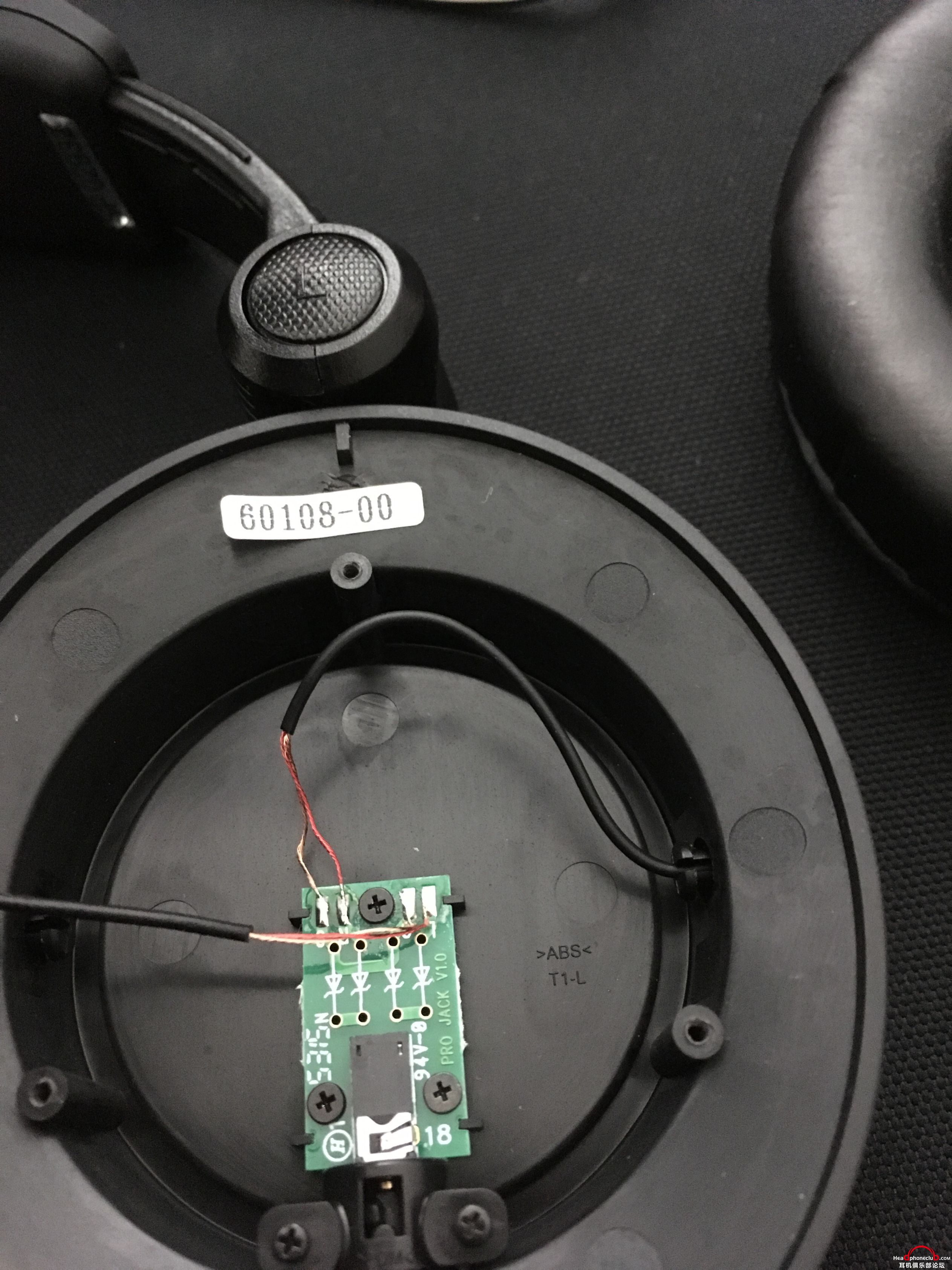

拆过极致的人都晓得,早期的极致是真的在耳机内部下了功夫。两个二极管和导线并联在一起防止电流过大损坏振膜,前面还加了四个电阻提供第二层保护。这种结构明摆着再大的功率都不会损坏耳机,除非功率大到先把电阻烧了再烧二极管。中期的极致开始放弃电阻,而后期的极致i系列索性连二极管都省了,直接就是耳机线直焊单元。这种变化倒也反应了设计者对市场的了解。你们搞mod不是第一件事就是把电阻和二极管拿掉吗?你们不是说耳机线直通单元最好吗?那我索性不加了,省得我加了你们再给我拆掉。
我曾经试过把早期的PROline650里的两个二极管拿掉,声音的鲜活感和弹性都有很大程度的下降,变得直白,麻木。750同样如此。这几个二极管和电阻同样是调音的一部分,拿掉了极致味变淡很多。
老版三孔单元
老版有4颗二极管
新版两孔单元,多开一个孔低频马上失真,只能重新堵上
新版没有任何二极管

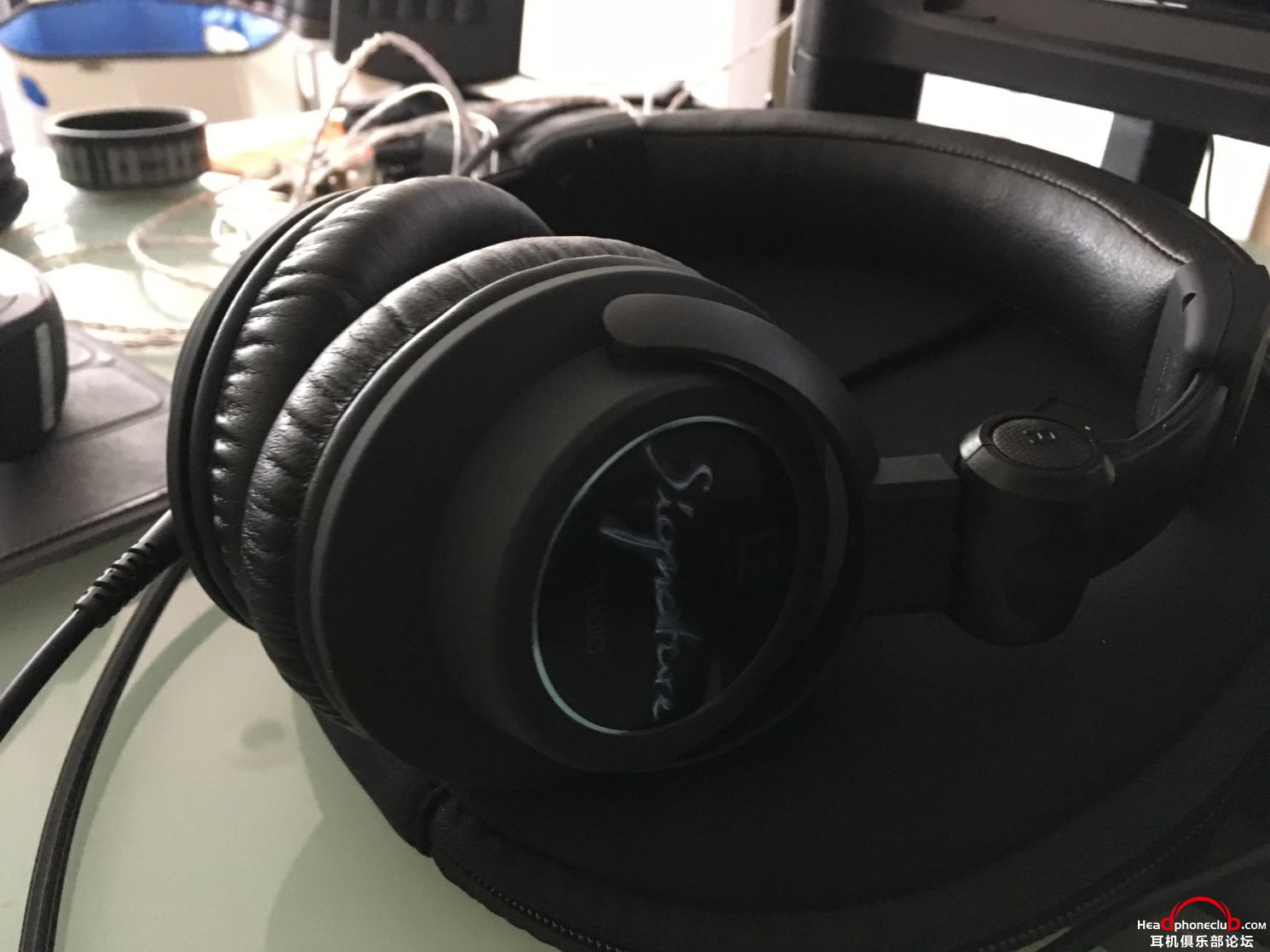

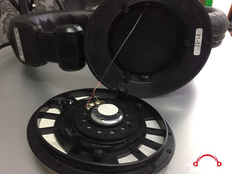

虽然已经做好了心理准备,但是拆开两只spro时还是有些吃惊。原本有四颗二极管的电路板空空如也,单元也早已从早期的白纸封一个孔变成封两个孔。我本以为只要揭开调音纸让它只封一个孔就能回归老版本的声音,没想到播放音乐时低频明显失控,只能把揭开的一张纸重新堵上。新版的单元虽然和老版的长得很像,但结构已经改变,声音形似神非。颇为讽刺的是,两天之后到的sig studio拆开单元,和spro仔细对比发现,两个耳机单元一模一样,没有任何区别。甚至把studio的单元装到spro上声音都完全相同。和580一样,后期的spro已经成为极致名副其实的试验田,这批专为studio开发的新单元现在已经鸟枪换炮成为spro的标配。老spro温暖有力的声音在新一代spro上已消失大半,宽松大气的声音就这样消失在历史的长河里。
曾经誉为ED9复刻版的spro,现在已经沦为豪华版signature studio。与其说studio是spro的廉价技术下放版,不如说现在在卖的spro是studio的做工升级版,在声音上已经没有任何区别。不得不令人扼腕叹息。
Sig Studio 和 ADAM SP-5
Sig Studio
新老同堂,老头梁皮实耐靠,新头梁骨瘦如柴
当然,signature作为德产的入门极致还是有着比HFI和PRO明显更强的地方。更紧绷的头梁大小调节带,磨砂质感的塑料毫无疑问标示着这是比PRO和HFI更上档次的高阶机种。老spro塑料容易掉皮的情况在新spro上也有所改善。如果能忽略皮包骨头的饿死羊头梁和浅灰色的皮包耳罩,新版的spro似乎也不是那么不堪。
