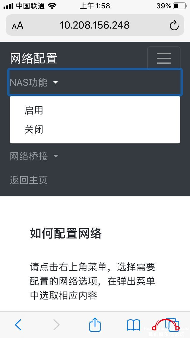

关于NAS功能
请注意,NS200只能安装一块SATA硬盘(一般建议采用SSD硬盘)。由于没有更多硬盘位,而且系统专注于音乐回放,因此NAS功能非常简单,仅支持文件管理,不提供备份等高级能力。NAS功能默认处于开启状态,在windows文件资源管理器中输入\\IP地址即可向机内的硬盘复制或删除文件
在不使用的情况下,请关闭NAS功能,以提供更好的声音。需要再次复制文件时可以在页面中重新打开NAS功能
NAS功能启用成功后,会再次提示相关使用方法

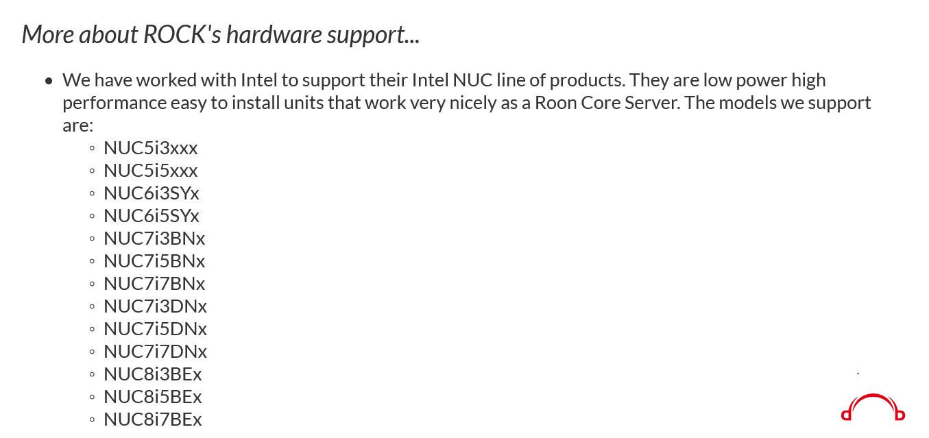

CPU是intel的N4200,性能接近i3-6100U,比i3-5xx要好。高于ROON的要求。单独比USB的话,如果网络够干净,USB跟PNA不开RJR有的比,但是没法跟NS200+PNA+RJR开启的USB比。
这个是i3-6100U跟4200的性能对比
这个是roon网站上对ROCK系统的要求。N4200系统性能略差于NUC6i3系列,远高于NUC5i3系列。
