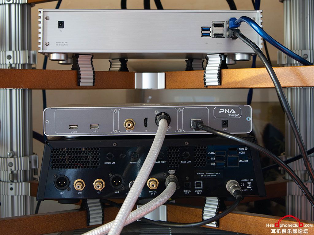

大致上说这货的主要用途是用来做ROON Core,HQPlayer embedded,UPnP服务器的。当然也如果USB口直接插个解码器听,声音也算是相当不错。大致上有以下这么三种用法。
用法一:媒体服务器
使用上面的网口连接家庭路由器,下面的网口连接串流设备。串流设备与解码器连接。
用法二:高级HiFi交换机下的媒体服务器
使用下面的网口连接HiFi交换机,网络串流设备网口同样与HiFi交换机连接,串流设备与解码器相连。
用法三:独立播放器
使用USB直接连接解码器,网线连接家庭路由器,可以使用ROON或者HQPlayer播放。CelWare 3.0.1在线升级后可以支持UPnP本地播放。

看高总这篇,PNA是音乐网桥,NS200是媒体服务器

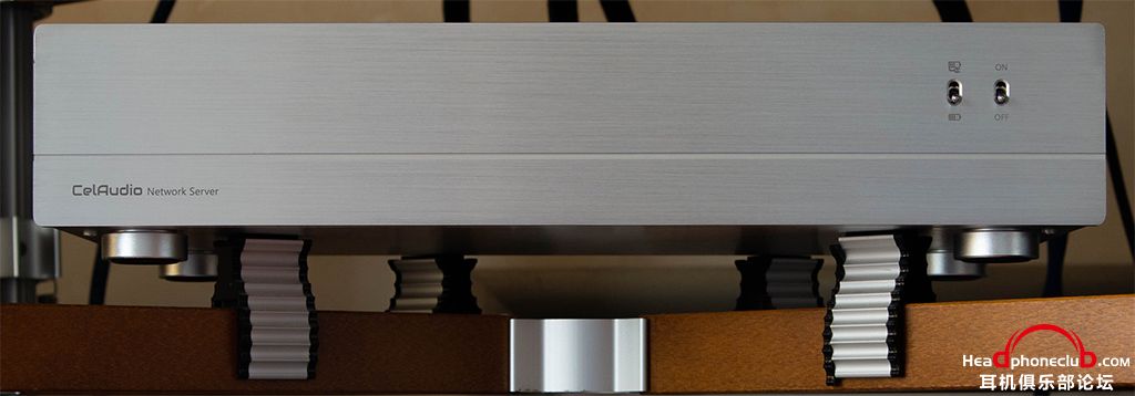

发表于 2019-11-26 10:45:46 | 显示全部楼层
高总,NS200成品尺寸是多少?

照片里的这个,今天发给你。

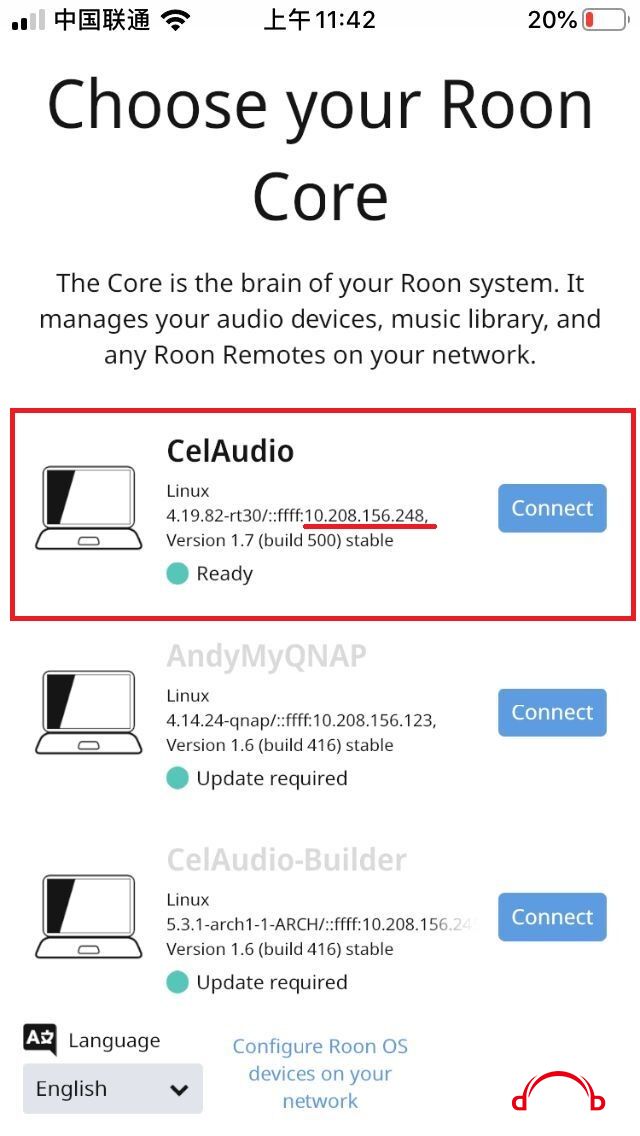

NS200没有任何显示,甚至连个指示灯都没有设计。如何操作和配置这个设备呢?
最简单的方式是无论您用不用ROON,都建议在手机里装个ROON Remote。然后打开它,立即就可以看到NS200的IP地址。
随后在手机浏览器里输入这个IP,就可以打开NS200的设置页面。页面风格理念跟产品外观设计理念保持一致,不花哨,不惊艳,耐看,实用。

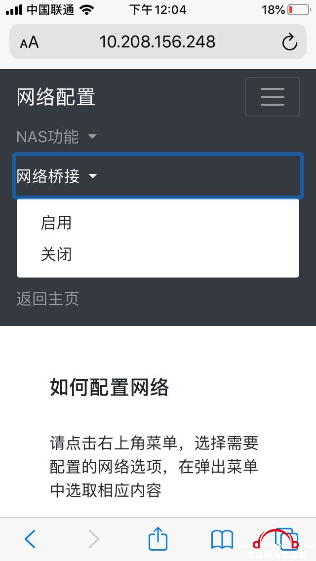

在声音优化中有两点值得注意,第一点是网络怎么连接。NS200本身提供了两个网络接口,无论何种配置,下面的网口在操作系统上都做了更多的优化设计。所以尽量使用下面的网口连接关键设备。同时由于采用了线性供电,NS200本身可以看成是一台两口HiFi交换机。如果没有其他更好的武装到牙齿的HiFi交换机,那么建议使用下面的网口连接串流设备,上面的网口连接家用路由器。同时在操作界面上把设备配置成为桥接模式。
如果没有其他串流设备,为了避免从网络接收过多的干扰,请关闭网络桥接功能,仅使用下面的网口连接路由器。尽管在软件上关闭桥接后,上面的网口会自动关闭无法使用,但是仍然会从网线上接收干扰,因此,在没有串流设备连接的情况下,或者有高端HiFi交换机的情况下,请只在下面网口连接网线。
