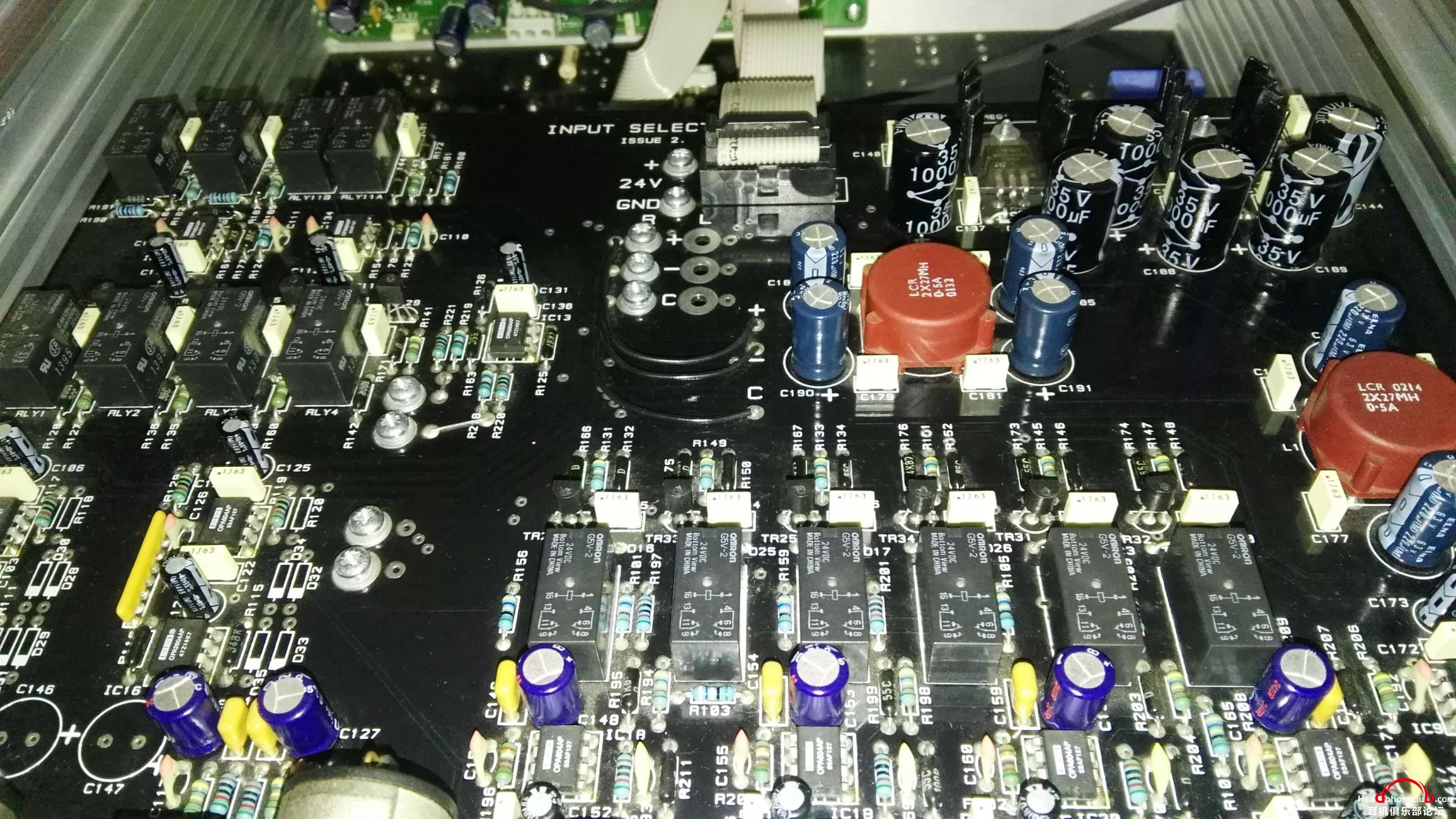

发表于 2019-12-4 13:39:55 | 显示全部楼层
北邮小漫 发表于 2019-12-4 08:20
“调和”这个说法很好值得参考
如果前级对每一种音源都要对应独立设计一套电路的话,且不说声音, ...
目前的前级设计确实有两级化的趋势,平均水准之下的多被整合或简化了---
水准不够的前级确实拖后腿增加染色,包括俺以前的堆料自制胆前,音色尚可跟后来的成品一对比,失真惨不忍睹。
高端前级却有越做越复杂的趋势,看样子高端全芯片化要取代模拟线路实现小型化还有一段时间。

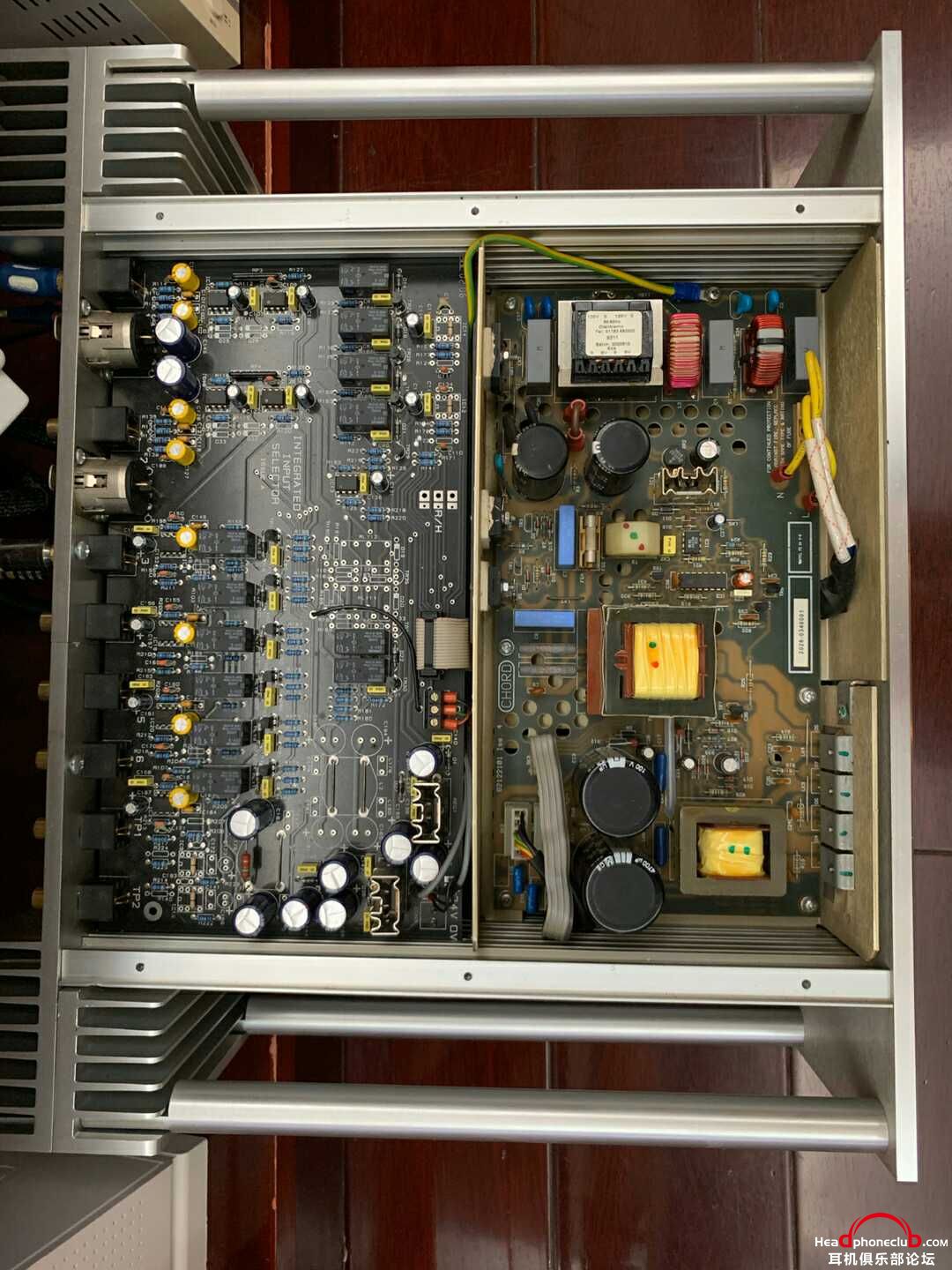

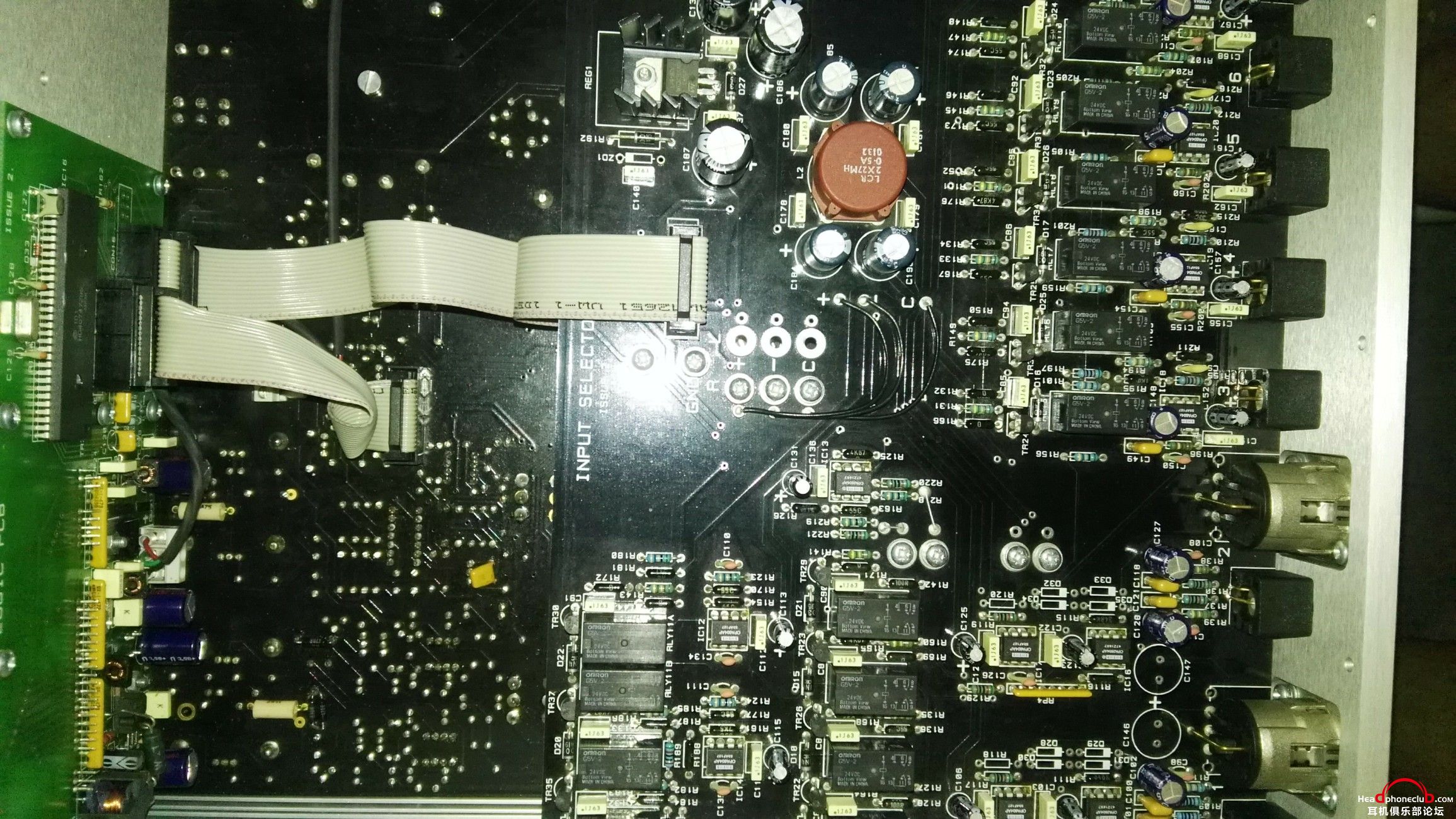

好的模拟前级由输入缓冲、线路放大、输出缓冲三部分组成,尤其是输入缓冲牵扯到前端弱信号又要具备多路音源切换,做起来很复杂。
以我目前在玩的和弦4000为例虽是运放为主的构架还是很复杂,分立元件或许就更恐怖了。合并机里的前级限于条件多多少少还是简化过的。
近日找到了一组颇为少见的和弦某合并机的内部图,可以看出对比独立前级的和弦4000,还是缩水不少的,线路板上空余大片印板没装元件,有的地方索性上跳线了。
比较良心的地方是左右声道还是独立线路板,但是缺少了一块更大的线路,电源也跟后级共用了···可见牛叉如和弦也有力所不能及的时候
经过多方观察,较老的和弦前级,4000应该是一个基准,下面的型号基本都沿用这个线路甚至电路板都高度相似···直到新旗舰8000才做了大幅度变更吧,5000为8000的下放型号,构架上做了一些简化。

发表于 2019-12-4 15:13:11 | 显示全部楼层
北邮小漫 发表于 2019-12-4 14:47
某合并是CPM3350吧?
具体记不清了,或许不是3350,后者或许内部更良心一些吧。
另外看构架一端是隔离的开关电源,后级板很有可能是跟前级叠加放置的,
从体量分析前级的两块板占了大部分高度,所以后级板很有可能少了一半功率管。

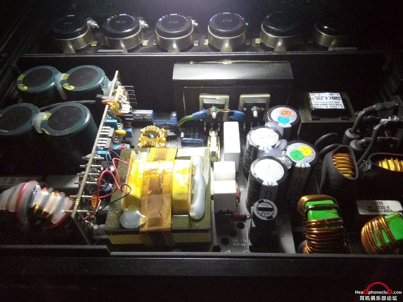

这个机器据说是100V日本电压,就我的粗浅经验看来或许是已经杯具的被某霓虹高手摩改过,

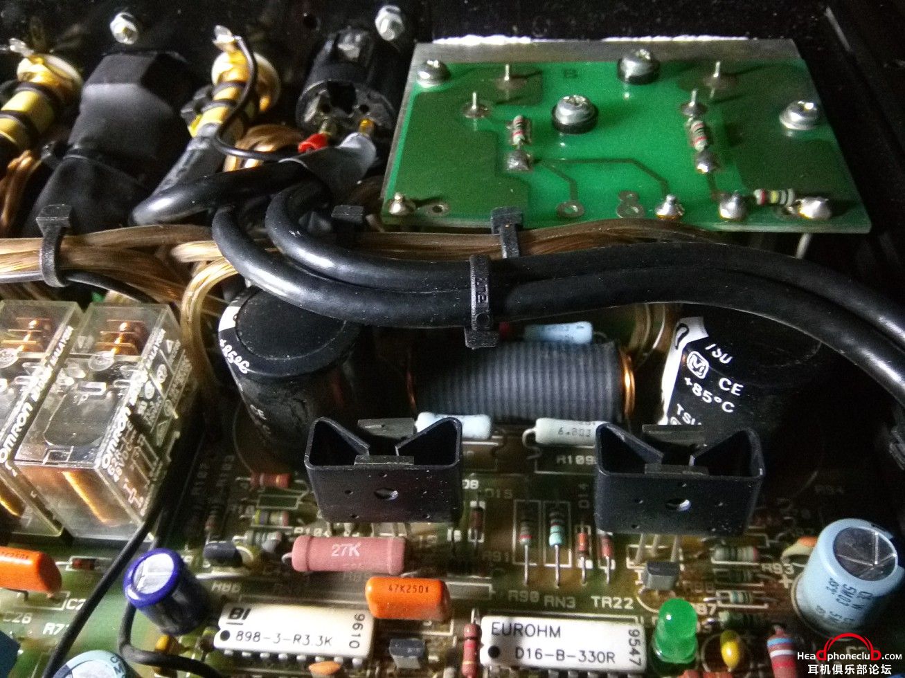

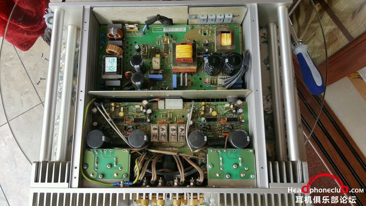

我自用的入门级老款1200B后级内部,输出功率管安装比较特殊是每块印板一只复合大功率金封场管反焊在印板上,
再通过铜柱并联叠叠乐,每边总共有四块装有大管的板子。
合并机怎么看也是减半了,接近和弦600后级。
和弦600的网图,高度减半只有一层:单边两组功率管。

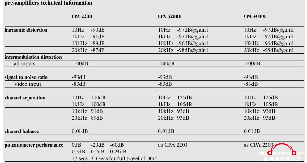

从资料看2200、3200、4000是老型号,对应的新型号为2500、3000、5000。
和弦的老款说明书前级是到4000为止。
