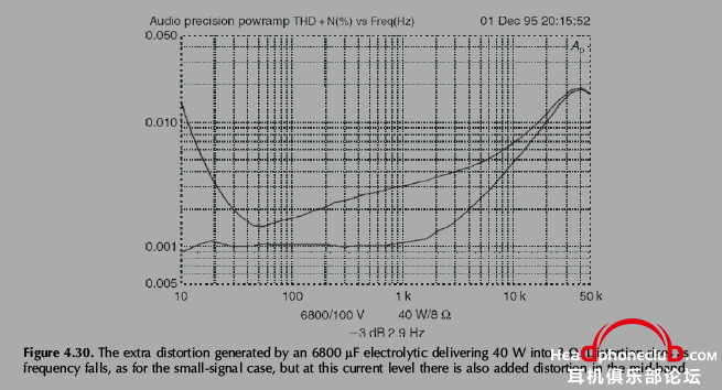

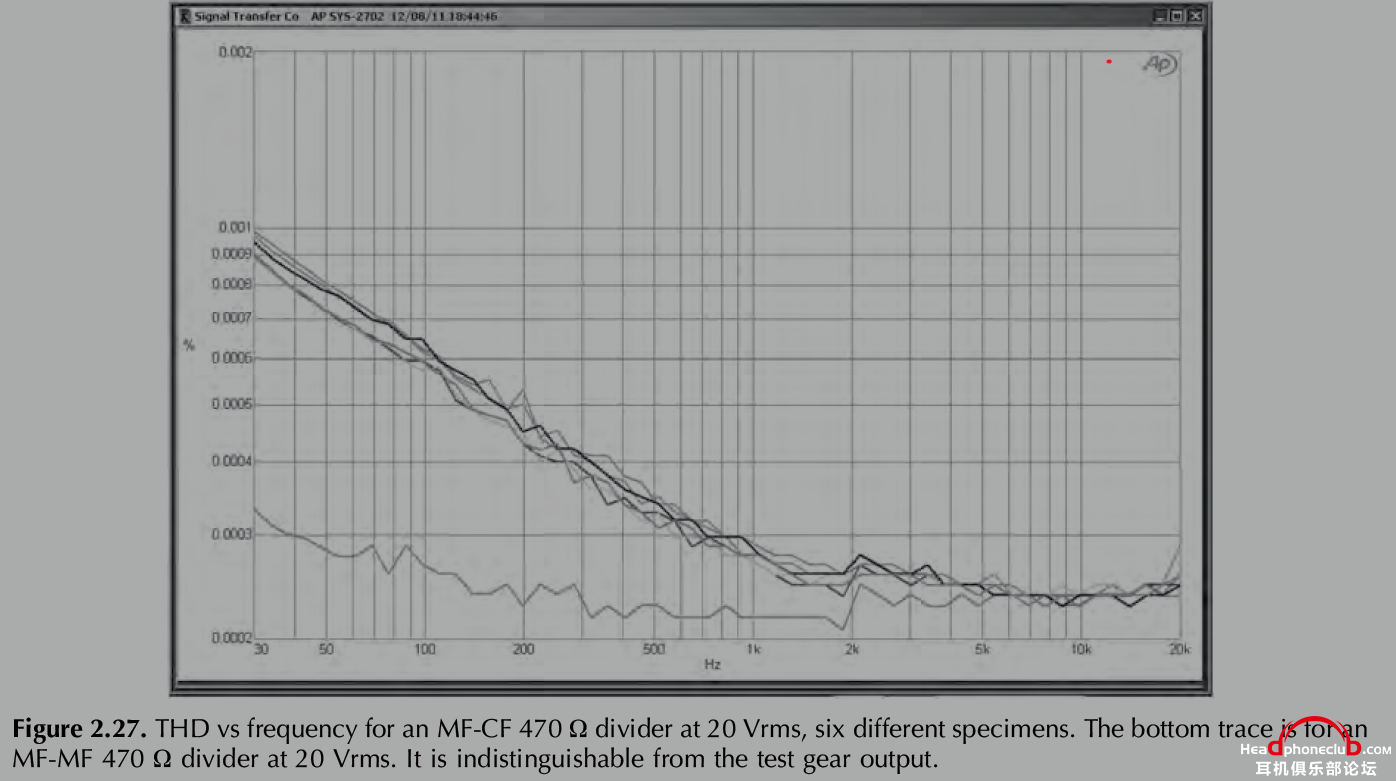

发表于 2019-12-5 09:29:58 | 显示全部楼层
保险.png 电阻1.png 电阻2.png 电容1.png 电容2.png 电容3.png ,最后两张就是某发烧电容和普通电容的比较
注意电阻的失真度0.000x%,这个数量级人耳是绝不可能听出差异来的。也亏得是AP才能测出来  发表于 2019-12-5 10:03
电容不在我的讨论之中,电容的测试参数差异巨大大家都知道的  发表于 2019-12-5 09:56
