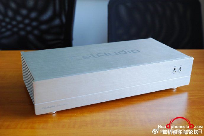

近日已经有网友开始分享NS200的体验。我落后了,这里迎头赶上一下,写一下自己最近试用NS200的体验。

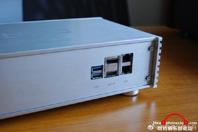

下面四张图基本能拍清楚这部机器的正反面和所有接口了。这是一个可纯电池供电、不插任何电源的Server。背后有2个网线口、2个USB口,还有两个HDMI口是接显示器的(一般情况不建议接)。
NS200这个设备的主要用途是:1、作为Roon Server。也就是说数播在使用Roon播放音乐时,如果需要一个Roon Core,可以用NS200作为Roon Core。2、作为发烧级的NAS存储。可以方便地通过局域网往它内部拷贝音乐。它内置了1T的固态硬盘。3、它的USB口也可以直接接到解码器的USB输入,直接把NS200作为一台数播使用,直接播放给解码器。

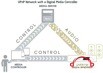

预计会有一些人询问:为什么要NS200这样的一台设备?这里简单做一个科普。一个典型的完整数播音源,包括三个组成部分:1、播放设备(Renderer);2、控制设备(Controller);3、存储服务器(Server)。就像音响系统由音源、放大器、喇叭“三大件”组成一样,完整的数播系统一定包含以上三部分,缺一不可。
播放设备指什么?指能够直接输出音频信号的设备。可以输出模拟信号(如果内置了DAC),也可以输出音频数字信号(给解码器)。PNA nBridge就是,Aurender、Melco、声韵Aries、LINN那些,都是。
控制设备是什么?现在基本就是手机,装了相应控制App的手机。浏览曲库、选曲、播放、制作播放列表等各种操控都是从控制器发出的。
存储服务器是什么?是存储音乐的设备。也就是你播放的音乐,所存储的地方。一些用家用普通的NAS,发烧友需要一个发烧设计的NAS存储。Roon那样的音乐服务还需要一个Roon Core才能运行,它也需要安装在Server上。
以上三个组成部分:播放设备、控制设备、存储服务器,需要在同一个局域网内,才能彼此通过网络交换数据和指令,实现播放。

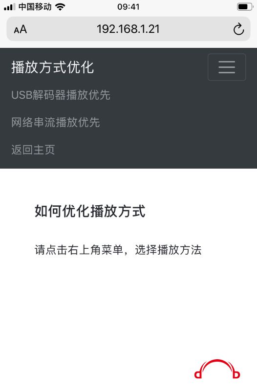

NS200在菜单设置里做了两种模式:连USB解码器优先的模式、网络播放优先的模式。如果是把NS200直接USB连解码器,需要设置为“USB解码器优先”,以获得更佳的USB输出质量。

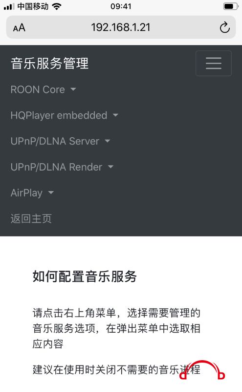

NS200拿到后第一件事是接上网线。它背后有两个网口,接在上面那个。第二步是获得它从路由器那里分配到的IP地址。最简单的办法是进入路由器的控制页面,在上面直接看。如果不懂怎么进入路由器的控制页,另一个简单的办法是手机上装一个Roon Reote,然后启动这个App,Roon Remote会主动显示出网络内的可用设备及其IP地址。这样就能看到NS200和它的IP地址了。
第三步,就是在手机或电脑的浏览器地址栏里输入这个IP地址。这样就可以进入NS200的网页设置了。它的各种模式、配置、软件升级,都在这里做。基本无需“教”,菜单扫一遍就明白了。
为确保最好的音质,一个原则是:用不着的东西,全部关掉!比如不用Roon,那么Roon Core关掉!HQ Player embedded用不用?不用就关掉!AirPlay用吗?我不用,关掉!
如果用USB接解码器,那么就选择“USB解码器优先”模式。否则就选“网络播放优先”模式。

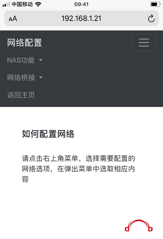

NAS功能也可以关闭——假如不打算把它用做NAS。

NS200如果自己USB输出给解码器,最简单,如果是通过网络给播放器(Renderer)提供音乐资源,有两种连接设备的做法,一种是NS200和播放设备(比如nBridge)分别各自用网线连到路由器,另一种是路由器连到NS200(上面那个网口),然后NS200再从下面那个网口连接nBridge。这种接法称为“桥接模式”,需要在网页菜单里做设置才能使用。
两种连接方式哪个好?我觉得最好是需要自己实验一下的。如果是普通的家用路由器,桥接模式可能会更好。

不少人可能会关心,NS200直接USB输出到解码器,水平如何?和网络串流给nBridge那种数播再USB给解码器,差距大吗?
我觉得,假如是不大的、入门-中级的系统,在NS200的设置里做好,包括选择“USB解码优先模式”、关闭所有不用的进程,那么USB接解码出来的声音已经不错了。和网络串流给专门的数播再USB给解码,差距不算大。
但是软件方面差别真的蛮明显的。我试过假如不选USB解码优先模式、各种进程都开着,那声音会明显可闻地差很多。所以NS200这个产品菜单设置里很细致地提供了各种“可开启关闭项”,还真是挺发烧和有意义的。
