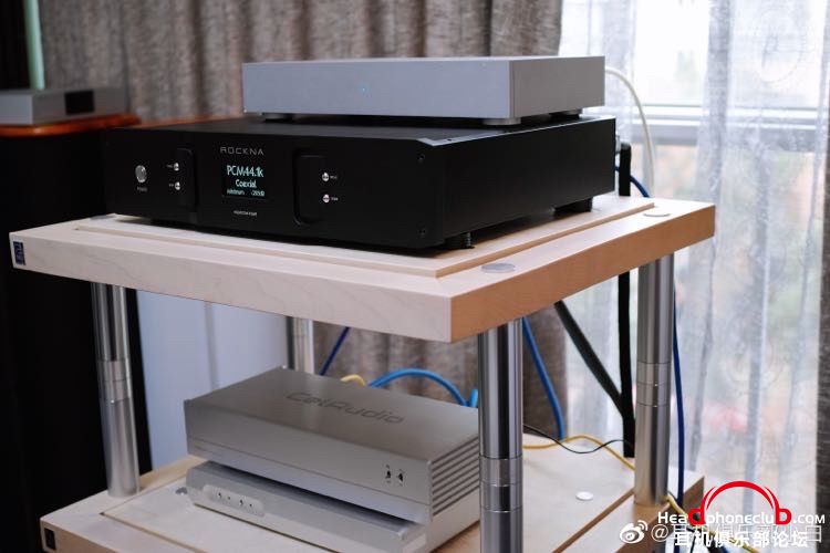

 楼主| 发表于 2019-12-18 09:10:05 来自手机 | 显示全部楼层
NS200作为Server搭配dCS Network Bridge听音效果也很好。后面同轴到Rockna解码器。
我家里还有个Linn的数播Akurate,落灰很久了。想着也拿出来搭配NS200玩玩看。
