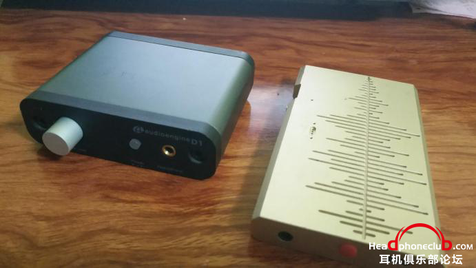

声擎d1其实能说的地方不多,本身就是蛮老的产品了,以现在的市场价格解码和耳放部分的素质也比竞品占不了多少便宜,不过作为比如办公室之类的场所凑合使用的外接设备也没有大毛病,音染不多,不太偏科,伺候中低端耳机足够,不过和细腻流畅之类的声音不沾边就是了,要是前端usb输出质量较差的话数码味也不轻,声音大大咧咧的,没有什么惊喜,也不太值得花钱花功夫折腾。

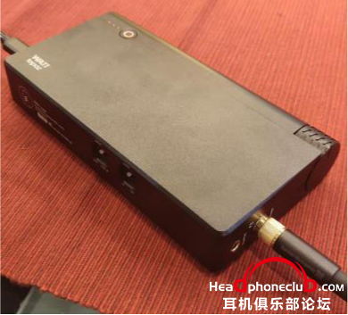

老实说在听wa11的时候我做的功课不多,一直以为是和wa8同个档次甚至可能还高一点的产品,然而一开声的时候我就觉得几乎各方面都比wa8差,就问了下店家价格,才知道原来是比wa8低一档的产品,就释怀了。wa11的声音也并不wa8去掉胆味那么简单,除了石机相比胆机原生的比如透明度,速度感这类的优势外,声音其他部分几乎都有缩水,同样是驱动t1的情况下(都是单端口),已经失去了相对饱满有底气的听感,变得弱气了不少,虽然参数上wa11的推力是要更大的,不过胆机在功率较小的情况下弯道超车的情况太多见了。和自家老大哥比可能是有点欺负wa11了,那么横向对比同类产品呢,也占不到优势,虽然在石机之中wa11不算是干冷硬的那种,比较中性,但是这也不正失去了买woo audio的理由了吗,推力账面上不小,但是国产机器里面更便宜更变态的也不难找,失去了各方优势的wa11的销量结果也印证了这点,老老实实出个带管子的真-wa8小弟才是正途。
wa8wa11解码部分貌似没有太大变化,总之对比line in的结论就是如果woo audio出个不带dac的版本,即使只便宜100刀,我也会更推荐没有dac的版本。

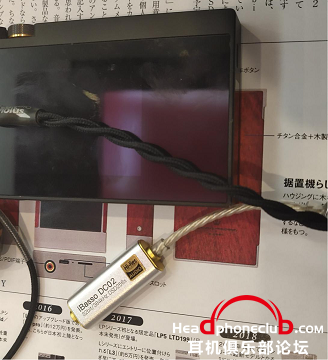

Ibasso dc0102之前貌似一度卖到缺货,也不确定是销量太大还是货量不多,总之关注度很高就是了。开始的时候我以为0102两者就只是接口的区别,后来看了下配置确实也有区别,试听的时候我一度认为是平衡和单端驱动带来的区别,因为这种感觉真的挺类似的。
Dc01解析力、分离度、声场明显更加突出,和前面的蓝蜻蜓是比较不同的走向,比较遗憾的部分就是声音会有点硬,稍微吃点搭配。驱动力也是完全可以应对大部分定义便携的头戴,小身躯大能量。
dc02相比就“收缩”了很多,不过比起一般“小尾巴”还是强一些,不过结合02的售价,强的也不是那么的“明显”,整体就走一个中庸朴实的路线,有条件有需求的小伙伴还是直接上dc01就好。
