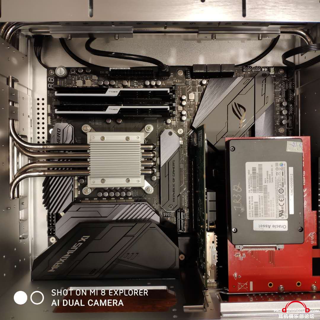

9700K+UP10+新的热管方案。
实测温度压的还行,烤鸡约5分多钟达到温度墙。
7EC DSD256看起来核心压力的分配比9900KS还平均些。
另外发现一艘便宜大船,三星PM1725 U.2 3.2T价格2700。

跑HQ换用热管后温度多少?以前用风扇是多少?

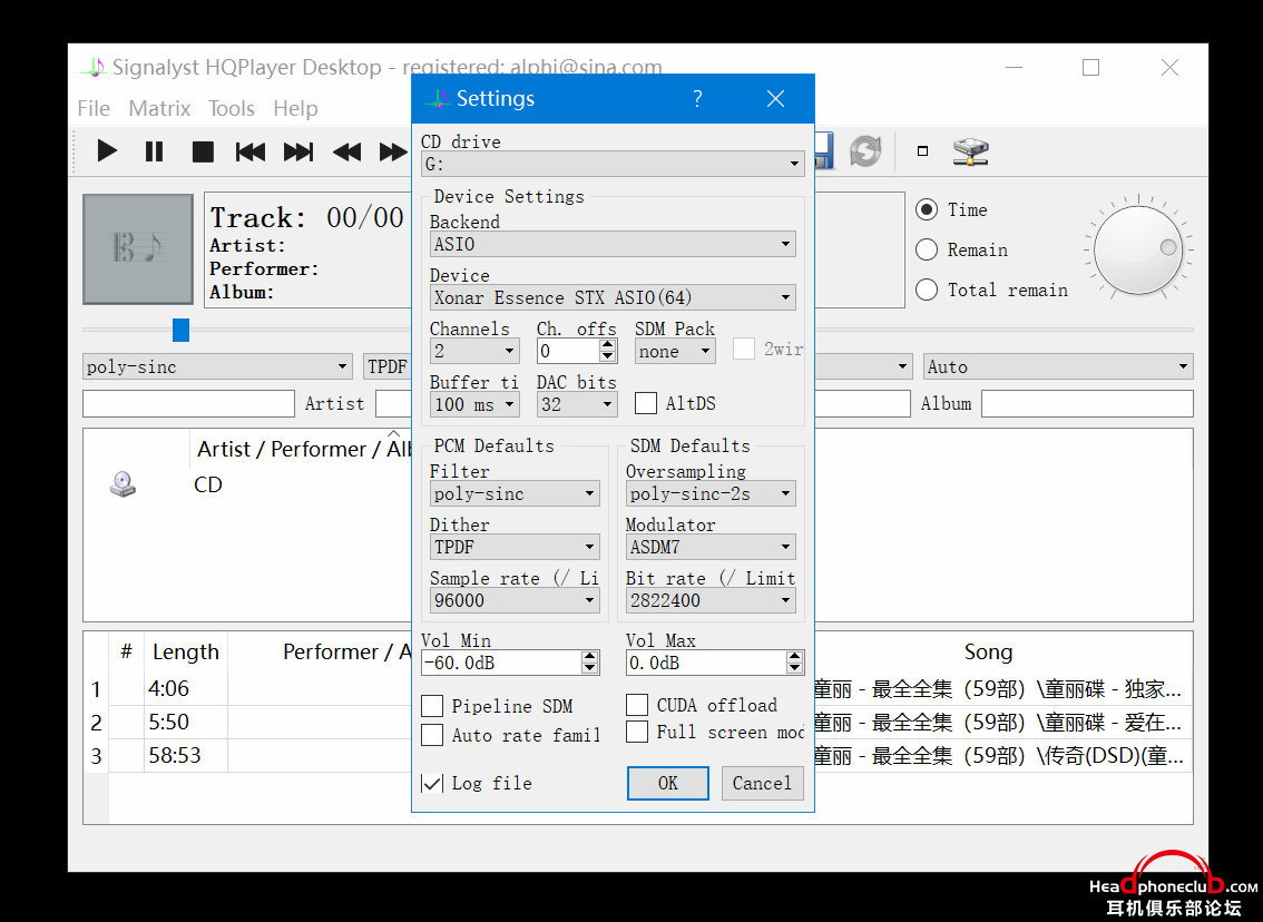

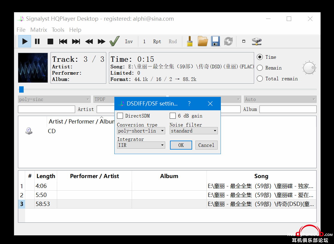

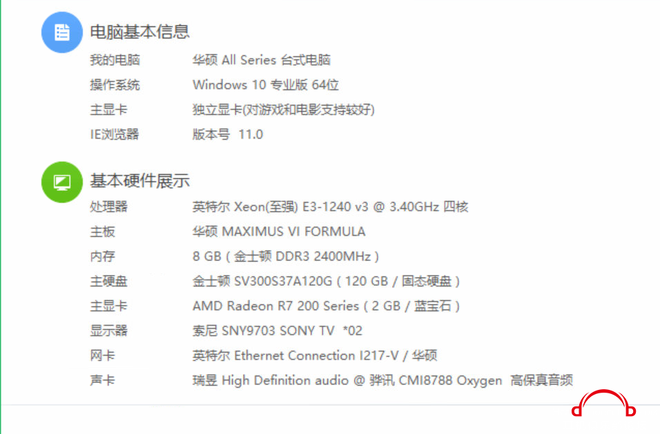

无标题.png 无标题2.png 无标题3.png 无标题4.png 哪个帮我看看是哪里设置有问题? 用的是华硕Xonar Essence STX 声卡,,接S/PDIF接口输出,用其它播放软件播放音响有声音,用这个软件可以播放但音响就是出不来声音,谁知道帮忙看看。谢谢
