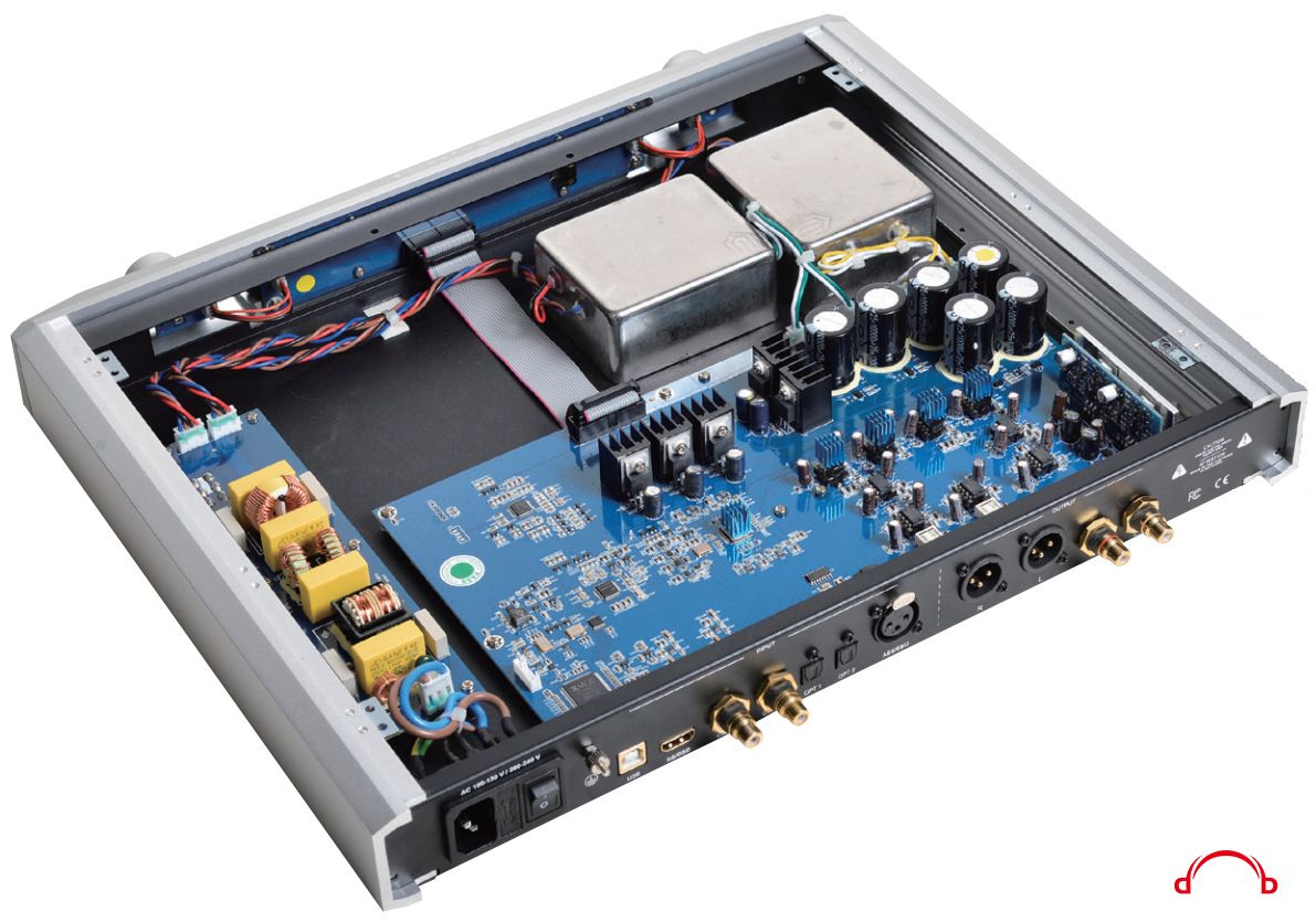

我不会告诉你Evolution DAC的机壳是如何打开的,事实上我和同事一起也琢磨了10分钟才得见Evolution DAC的内部真容。薄薄的机箱内,NuPrime设计了先进的电源供应。NuPrime从过去的研究中总结出结论:DAC之间的差异相当微妙。这并不奇怪,有几个原因:几乎所有音响品牌产品上使用的D/A芯片均来自数量有限的几家厂商,其功能性已经标准化,入门级和高端之间的成本差异远小于模拟器材。例如,有许多备受好评的解码器,其成本低于入门级黑胶系统。考虑到所有这些,如果Evolution DAC不能做到较以往的产品明显的改进,那将是糟糕的事情。然而设计的成果超出了预期,并且让音乐听起来带给人更美好的期望。这一切起因,首先在于音响的源头——交流电源供应系统。
任何音频器材都需要电源才能工作,然而通常从电源插座获得的市电正在受到各种干扰:无线电、电话、电脑、电器等等都会劣化供电的纯净度。那么,Evolution DAC的设计就从电源开始讲起。NuPrime在自家的产品中广泛使用开关式电源技术,当然和市面上那些电脑电源有着本质的区别。
NuPrime的功放采用超高开关速度,高效率和极宽的频宽,不仅需要清洁的电源而且需要瞬时稳定而充裕的电源供给。Evolution的电源供应都采用了传统的线性电源,因此交流电入口直接进入过滤器,这大大减少了交流高频线路噪声,在100kHz-5MHz范围内,将交流高频线路噪声降低至少20dB。然后将滤波后的电源馈入两个物理上分离和屏蔽的C型变压器,这两个采用不锈钢罩屏蔽的变压器,比传统的环形变压器具有更少的杂散磁通量,从而消除了影响其它敏感电路的噪声干扰,获得最清洁和最稳定的电路电源。两个变压器分别为数字线路和模拟线路供电,从而避免数字噪音串入模拟电路造成高频干扰。随后,线路板上使用了总容量高达70000μF的专用电解电容,为模拟和数字电路提供充足而稳定的电源。要知道,这么充裕的滤波电容容量只是用在解码前级身上,已经超过了很多功放的储备容量。

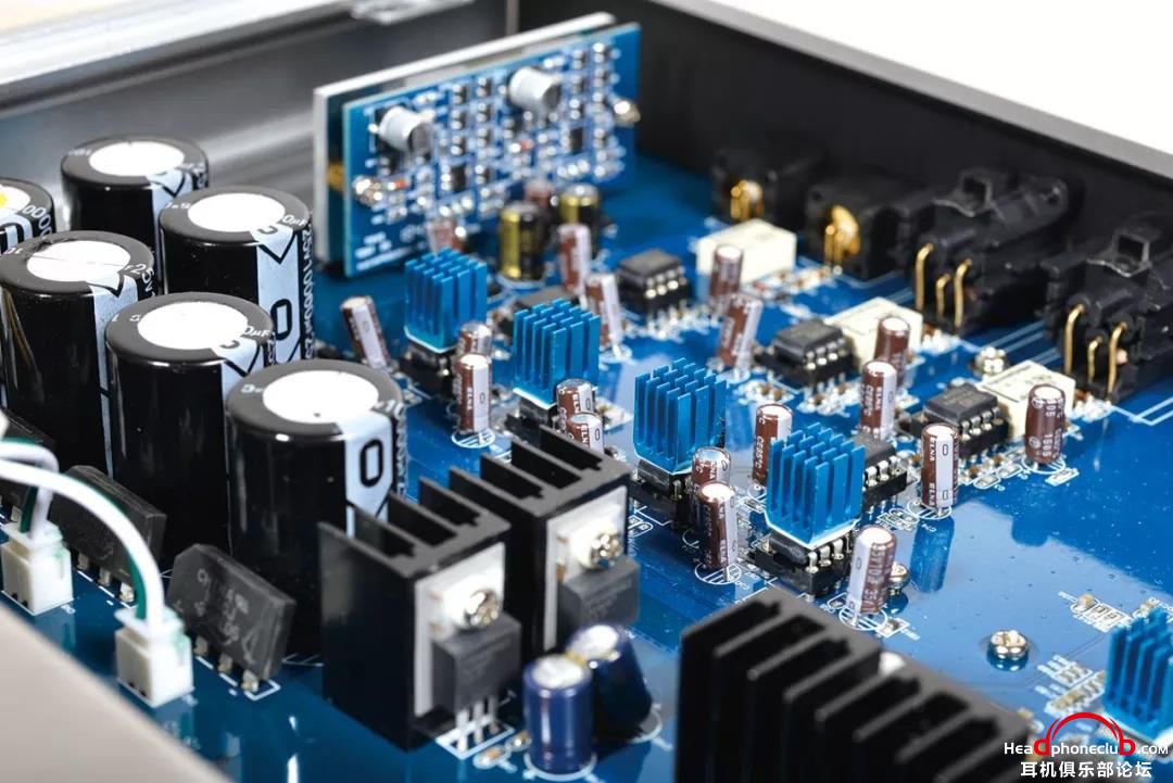

有了强大的数字线路的支持,Nuprime还为Evolution DAC打造了高素质的模拟输出线路,而且加入了完全前级功能。什么功能呢?当然是无损耗的音量控制了,信号放大输出线路是连接与驱动后级功放的关键一环。前面说过电源供应分开了数字线路和模拟线路,清洁、稳定的电源供应为打造高素质前级奠定基石。从线路板上看Evolution DAC的模拟线路设计是非常“夸张”的,不但有独立的高速稳压线路供电,更采用全平衡、左右声道对称的布局设计,更总共用上了9枚OP运放,其中有4枚负责电压放大的芯片粘上了散热片看不到具体型号,除此之外还采用了两枚AD797和3枚OPA2134,每只运放都采用IC座插装,懂行的玩家可通过更换不同型号的运放来调整声音表现。而且Evolution DAC还有一项特别的设计,就是模拟输出通道可自行设置,两组输出均可设置为右/左,R+L或L+R,因此使用时需要先在菜单上确认输出状态。

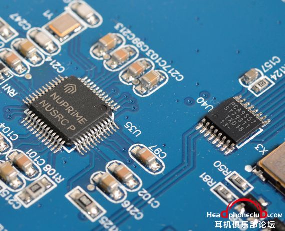

NuPrime PSRC IC芯片提供采样率上/下转换处理,从PCM 44.1-768kHz,DSD64-512

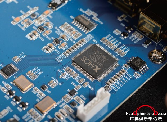

USB异步传输模式支持ASIO和DoP方法的DSD播放
