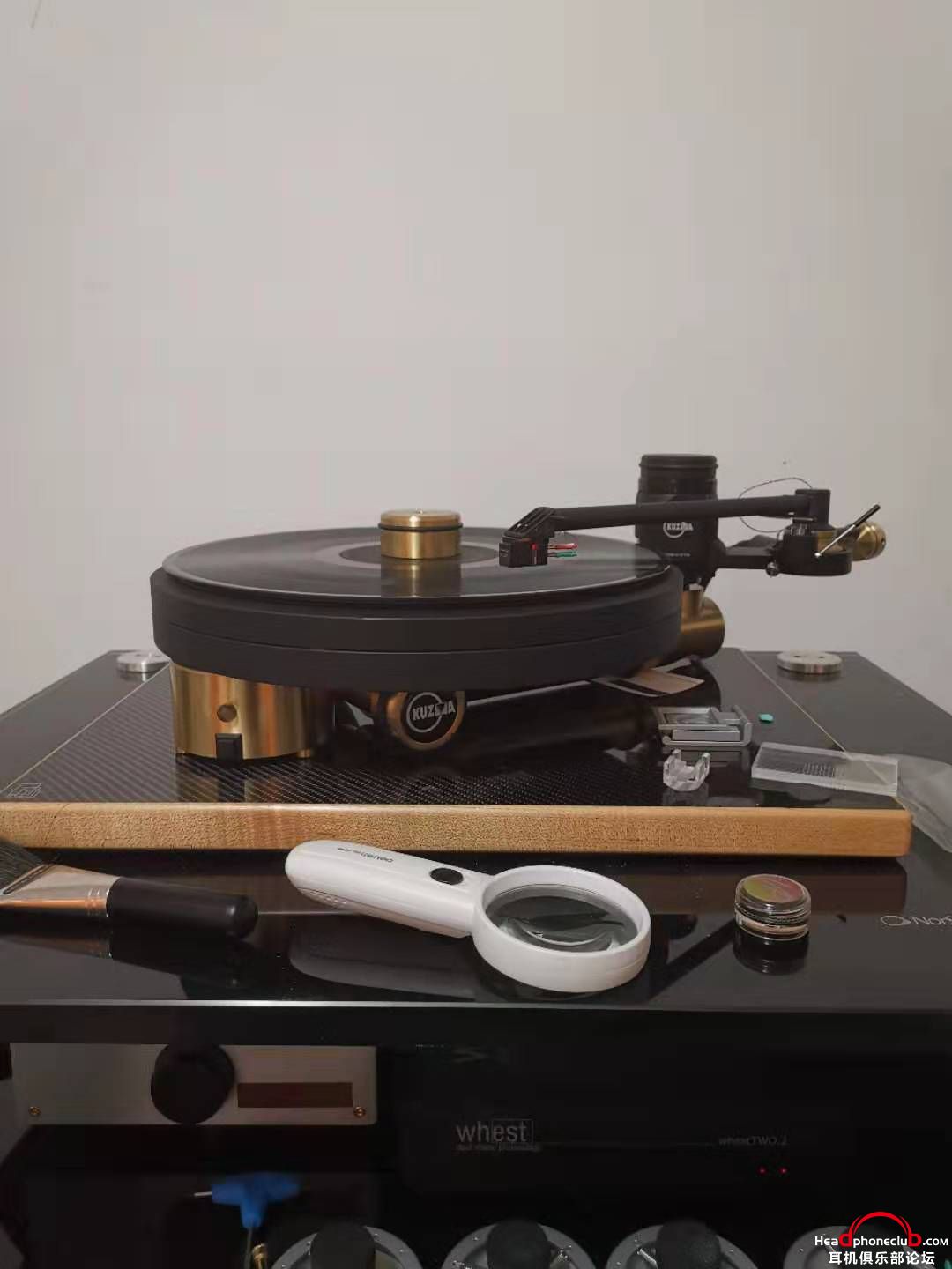

目前用的唱机是KUZMA的STABI S,想跟大家交流一下所用过的黑胶配件
黑胶感觉是在所有音源里边不确定性最高的设备,唱盘 唱臂 唱头 唱放 几个大件的配合完全没有规律可循,买的时候也只能是根据前人的一些经验,基本都是盲狙;而且也不存在试听的场合,比如说我想升级一个唱头,别说商家不会给你打开试听,即使商家有试听头,但是试听场合的唱臂、唱盘、唱放都不一样,也无从知道到底拿回家中会有什么样的效果。
首先说下 STABI S这个唱盘,这个盘属于硬盘,但是分量不是那么足够,不算PLATTER的重量应该是13KG,属于厂家最低型号的唱盘,裸盘的话官方价格为2600欧元,但是相比与高等级唱盘,也会有更过的升级部件。
加重盘:根据官网显示,唱盘原来PLATTER的重量应该是3KG(新款增重到4KG但不能加装加重盘),加重盘3KG,也就是说增加后,PLATTER的整体重量为6KG,加上以后能明显的感觉到细节的增加与声场的更加稳定,如果这里也有STABI S的玩家,强烈建议增加此加重盘。
控速器:原盘是不带控速的,就是一个高精密的无刷电机,加上控速器后不仅能使转速更稳定还能精密调节转速,并且具有33/45转切换,上控速器后还是感觉素质的提升,特别是细腻感显著提升,但该控速器要价11000元人民币,如果把这笔钱投入到唱头上,效果应该更为显著吧。

还有两款小道具,我认为也非用不可
一个是KAB的测速盘,转盘的转速对于音色以及整体的平衡是至关重要的,这个测速盘自带照明灯,用起来很顺手
还有一个是电子水平仪,精度要比气泡的高太多,而且还能根据所测物体,调整不同的现实状态。要买的话注意要买无磁版本
