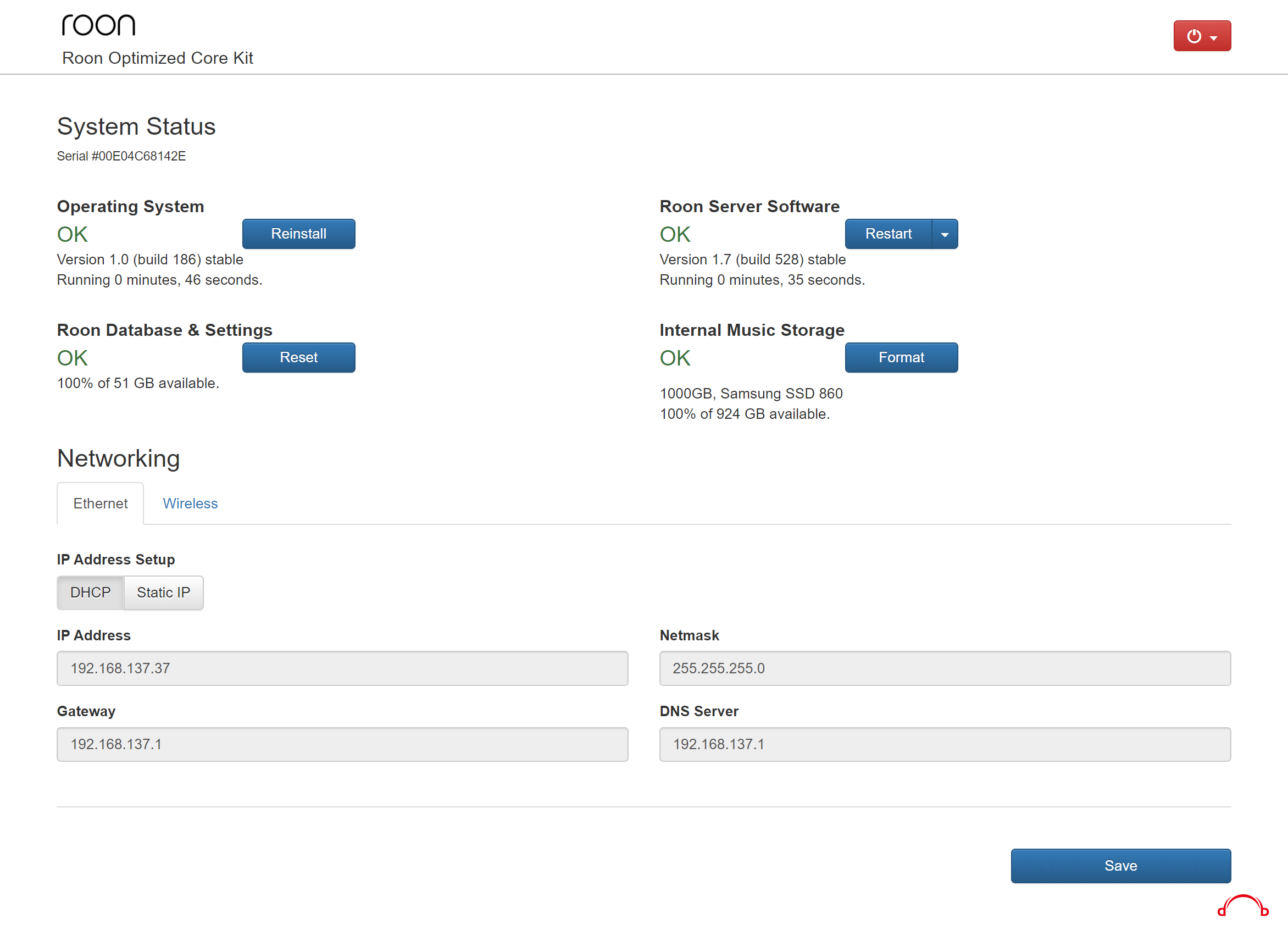

rock可以连wifi,一直在用
第一次使用的时候必须要连网口,进去后配置下wifi密码后就可以了
使用nuc是因为ROCK系统官方只支持在nuc上安装
你用其他机器的话装ROCK可能会有问题,但据说也能装,这个就没研究了

又看了下,wifi设置下有一行提示,不知道是不是新增加的
说“网口音乐传输更稳定,WiFi应当用来控制”
手头没有网络解码,没法测试是否禁止了wifi传输到解码器

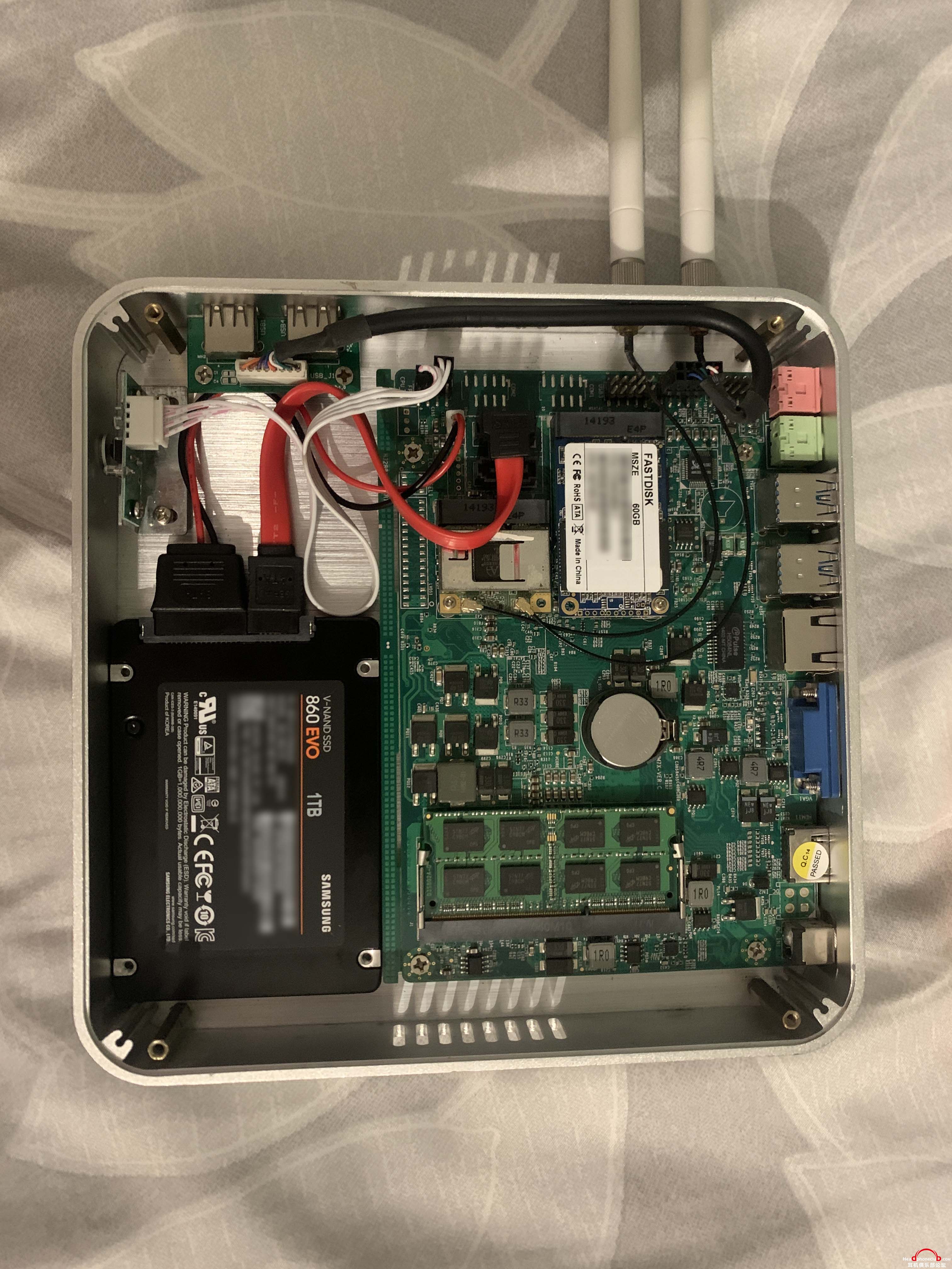

谢谢各位的推荐,我来更新一下。
目前我700淘了一个全铝无风扇工控主机正在路上
配置:
i5 3317U
8G内存
64G SSD
性能基本达到ROCK的最低要求(官网上CPU最低要求为I3-5010U),主要是价格便宜,一个NUC金属机箱的钱就搞定了所有硬件。而且性能也比绝大多数的NAS强上不少。
目前打算再买一块1TB的SSD装进去,大概650元左右,等东西全到了组件好我再更新一下使用体验和音质。 专机总花费大概在1400左右,不搞DSP,不搞升频来说,还是挺划算的。
如果要搞升频预算估计得翻5倍。

更新2:工控机到了,内部空间刚刚好再装一个1TB SSD作存储盘,无风扇,无噪声,无震动,完美。试了一下装ROCK,完全没有任何问题,各项功能全部工作正常,开机秒开,体验很流畅。原配的12V3A(36W)的DC口电源配饰器,可以升级线性电源,脚钉用的5毛一个的橡胶钉,以后可以换掉(估计纯属外观改善)
关于ROCK WiFi,其实ROCK是有wifi功能的(无论什么版本),只不过需要你用另一台电脑或者手机浏览器连接ROCK才可以设置,但Roon操作端不能设置。
不过还是想吐槽一下ROCK,不能识别用过的SSD,需要自己去设置重新格式化一下,导致我又得重新传一次500多G的曲库。。。而且走网线传输一般情况下是要比直接USB3.0来的慢的多,只能再慢慢传几个小时。而且曲库导入做的非常不人性化,如果能官方出一个自带的文件浏览器用Roon操作的话就方便多了。
