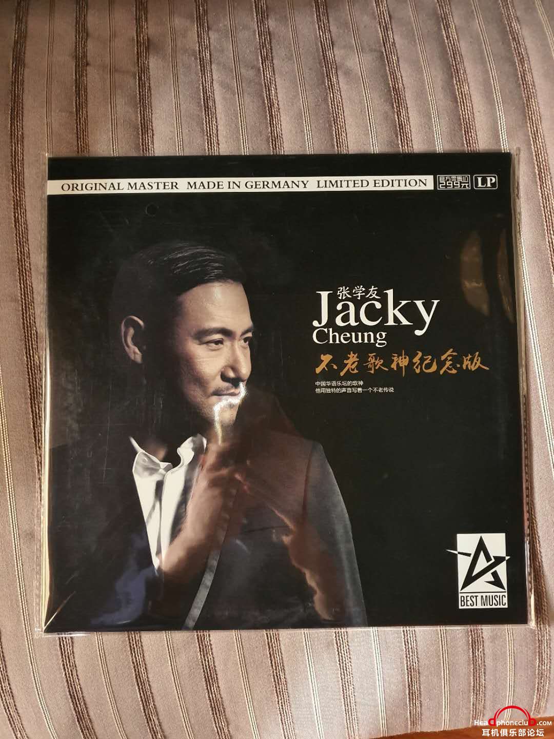

 楼主| 发表于 2020-4-2 14:07:11 | 显示全部楼层
这种碟淘宝上500块3张,我买了10几张,什么好歌百年,张国荣,苏芮。就感觉张学友的这张还行
其它的音质都差好多。有的人声都是缩进去的
