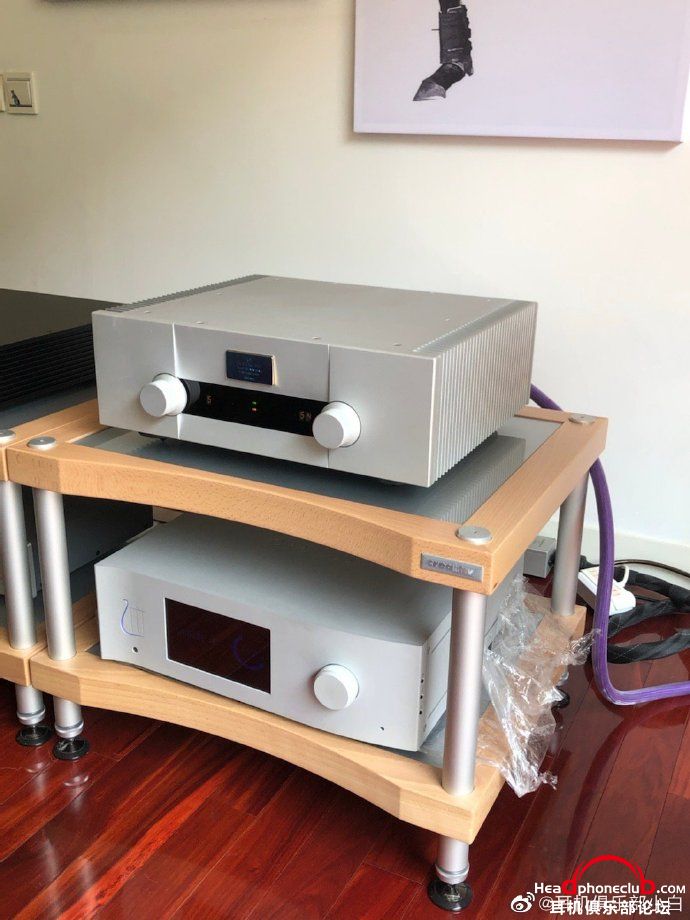

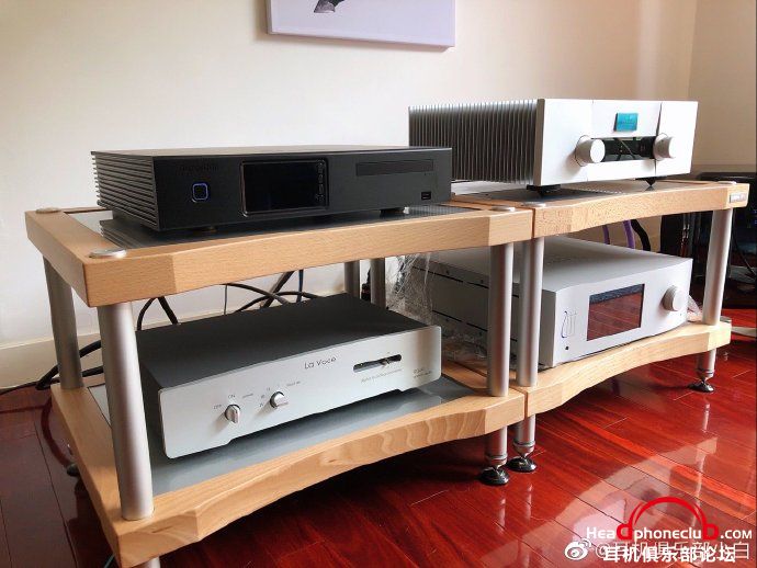

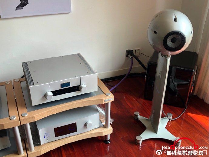

故事的起源是到硬总家里帮他选功放。选择的2个对象都是来自瑞士的高档合并机——上面的是高文Telos 590NextGen2,近期好评颇多的一台每声道输出215瓦的合并机,下面的是天琴Orpheus出品的Absolute合并机,功率稍小,每声道输出160瓦。
音源是Aurender ACS-10音乐服务器,USB输出到意大利AQUA La Voce S3解码器。
搭配的喇叭是日本Eclipse的旗舰大号子弹头TD712加原厂低音炮一对。

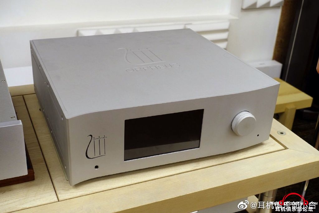

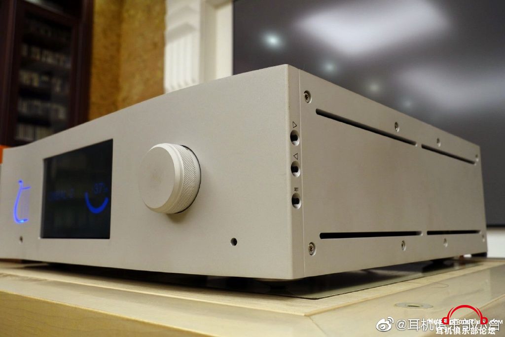

两台合并机的体型和重量差别不大。从体积来说,天琴略大。注意它的操作有点特殊,输入选择是在侧面的按钮,前面的面板只有一个音量按钮(按压开关机器)。输入端和音量显示是在那个大液晶屏幕上,虽然是很传统的模拟放大器,但做出了一点现代感。面板左侧的天琴Logo开机之后是蓝色的灯光,挺漂亮。
输入端为XLR和RCA各三路。

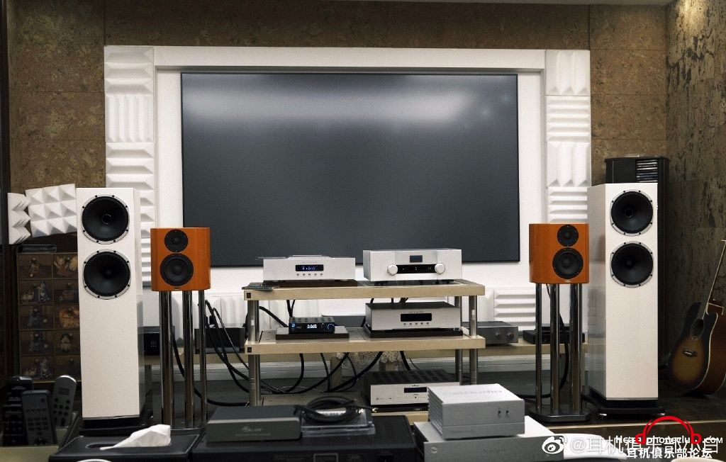

试听中搭配的是荷兰晶彩的Arabesque Minissimo书架箱、英国Fyne Audio F502落地箱。别看晶彩的小喇叭很娇小,实际这是一对很难推好、对放大器环节要求颇高的高档小喇叭。我之前试过多台合并功放都觉得不够满意。F502落地箱为双八寸结构,反而要好推不少。
前端为Jay’s的CD转盘(菲利浦CDM4摇臂光头)和加拿大Resonessence MIRUS Pro解码。

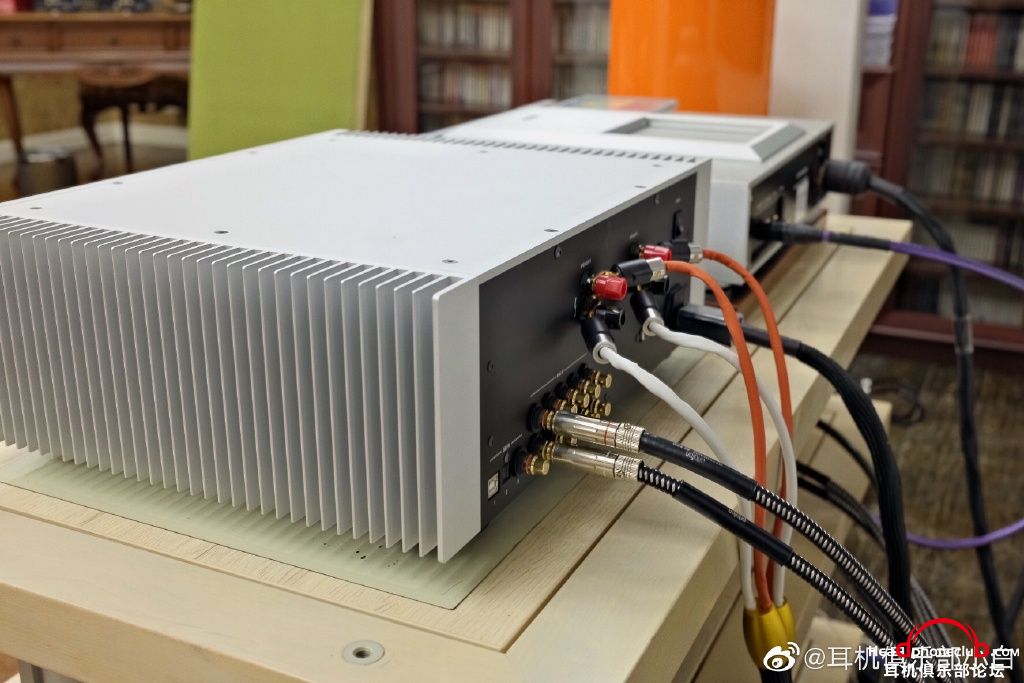

这是高文Telos 590NextGen2。其实去掉两侧的散热片之后实际的机壳会比天琴小一圈。最有意思的一点是——这是一台实质上不怎么发热的机器!开机几个小时之后摸机壳还是和室温差不多,所以我完全不明白这个装饰性的散热片到底是何用处。
有2点是需要考虑的:1、这是一台内置了解码线路的放大器,带有光纤、同轴、USB三个数字输入。是否需要一台这样档次的放大器内置DA?需要用家自己想。一般而言用到这个档次放大器的用家都有自己的音源。2、它只有RCA模拟输入,没有XLR。不难理解,因为高文是圈内著名的单端拥护者,不做平衡放大线路,因此即便少数高文放大器有XLR输入端,进去之后也是转单端处理的。对那些喜欢“全平衡放大”的烧友来说,GOLDMUND是不存在全平衡放大的!
另外,我发觉高文的背板布局有一个小小的问题:喇叭线接线柱的正负极距离有点儿近。假如喇叭线头子比较粗大,看上去似乎很容易要碰到了。接好喇叭线之后最好观察一下,确认喇叭线即便松动,正负也不会碰到造成短路。主要是,这个是毫无必要的,背板非常宽裕,完全可以把正负极拉远一些。

请问下, 为什么照片中 creative架子接触地 部分的 旋转片, 是靠近地面部分锁死的,而不是和上面方向靠近锁死?不知道这个问题本身算是明确吗
从原厂设计初衷来看,这个旋转片必须要靠上,首先锁死螺杆部分,然后调节脚钉尖部分,如果旋转片锁死脚钉锥部分,就没有意义了,甚至可以取消这个零件。  发表于 2020-5-25 15:33
