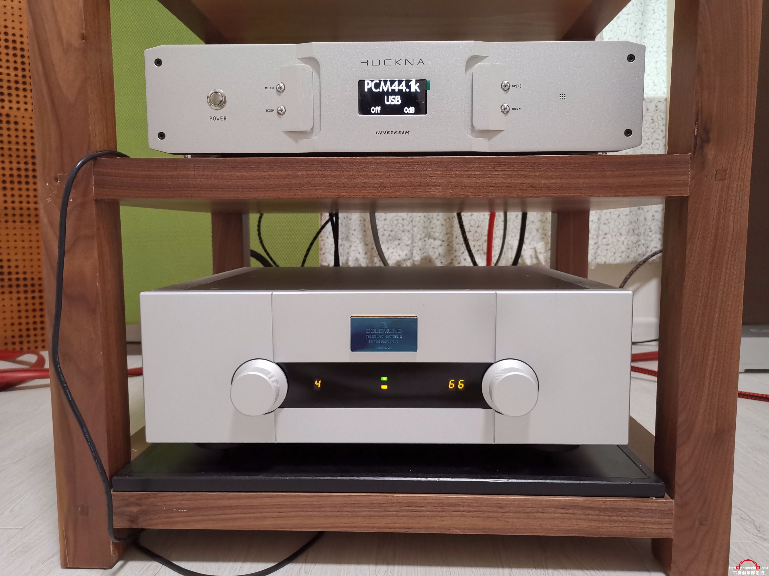

我给个建议啊。 高文的机器高端型号啥1000-5500如果没有好的功放架子不如直接放地上, 否则毁掉了机械接地。 其实合并机也是一样, 放木头架子上不如直接怼地上。 然后呢,高文机器对于电其实十分敏感,能拉专线能用好点电源线尽量用, 否则有点糟蹋东西。
在用2500ng的深有同感,特别是第一点  发表于 2023-2-3 19:40
气以直养而无害,劲以屈蓄而有余

非常感谢各位大佬的建议和帮助,我就是A1用家,简单说几句。
1. 空间环境目前还不理想,用了低频陷阱和吸音板以后低频的混响驻波好了不少,但是有些频段的混响还是有点多,所以试听的结果其实影响不小,这个只能以后慢慢弄。
2. 已经拉了专线,架子和电源线也会慢慢上的,目前只是在试听搭配合适的功放,等确定了会再调整周边。
3. 我自己听音范围不广,主要是中小编制的古典,少量的华语流行音乐,对低频的要求就是有一定下潜和干净,不追求量大,习惯的听音音量也算是中等偏小的。
4. 之前试听a3+590ng2,我个人的感受是搭配非常合适,但是低频也确实并不算非常到位,然而正好适合我的听音习惯,房间小预算也少,a3没法买,只能买a1了。。
5. 目前有打算把rockna卖了,直接用590的解码,几个原因
a. 直接连功放声音音色更流畅和谐,虽然接解码素质上明显各方面都更好。
b. 用rockna rca接功放自废一半武功,有点浪费。
c. 穷,不卖掉买不起590。。。
