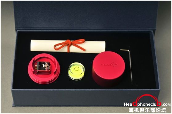

主要文本如下,原文为英文,机器翻译以方便阅读。
我不会再啰嗦了,但我印象很好,15小时了。随着事情的发展,我会向大家汇报,但我的感觉是,这款唱头在不久的将来会引起不小的轰动。

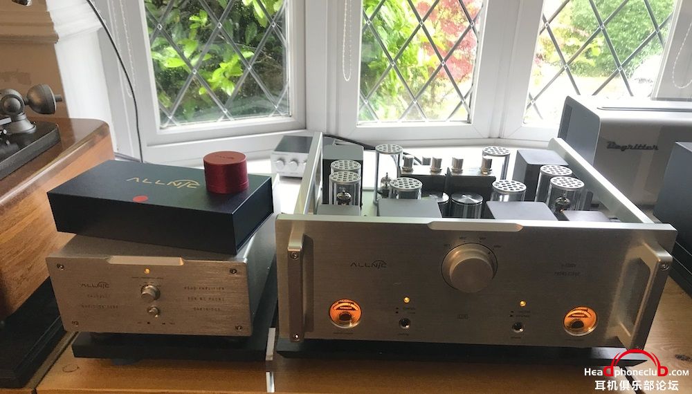

除了Madake之外,我最喜欢的是我的Audio NoteIo2--与MiyajimaETR-Stereo SUT一起使用,因为1:100的升压比要求超出了Allnic HA5000前前级(译注:Allnic官网称为head amp,是一种将MC电平升压到MM电平的放大器,作用类似升压牛,音特网通称为动圈升压器)的范围。Madake主攻音乐的凝聚力和时机,而Audio Note则提供了更多的细节和高音的余量,同时也更加中性和冷静。我之前拥有一台,与之匹配的是近藤时代的AN-S6c SUT,使用大约四年时间,大约七、八年前卖掉了,失望的不是它的hifi性能--在各方面都无可挑剔--而是它完全称职但冷静机械的方式。只是,最近我又获得了一个。
Allnic会不会提供一些接近Madake的情感和形体,同时又有一些AN Io2的中性和细节?在过去的一年半里,我购入了H7000V唱放(替换我的EAR 912前级的唱放部分),随后又买了HA5000动圈升压器--后者与其说是我的宫岛SUT的替代品,不如说是我的替代方案。朴康秀先生的做法有一种连贯的哲学,我很喜欢。尤其是H7000V,是试听过近十几台唱放的最终之选。
