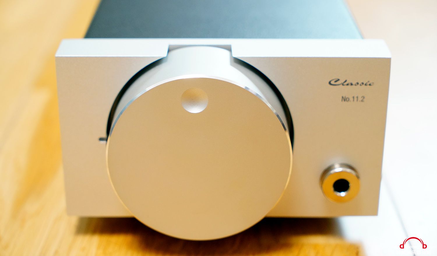

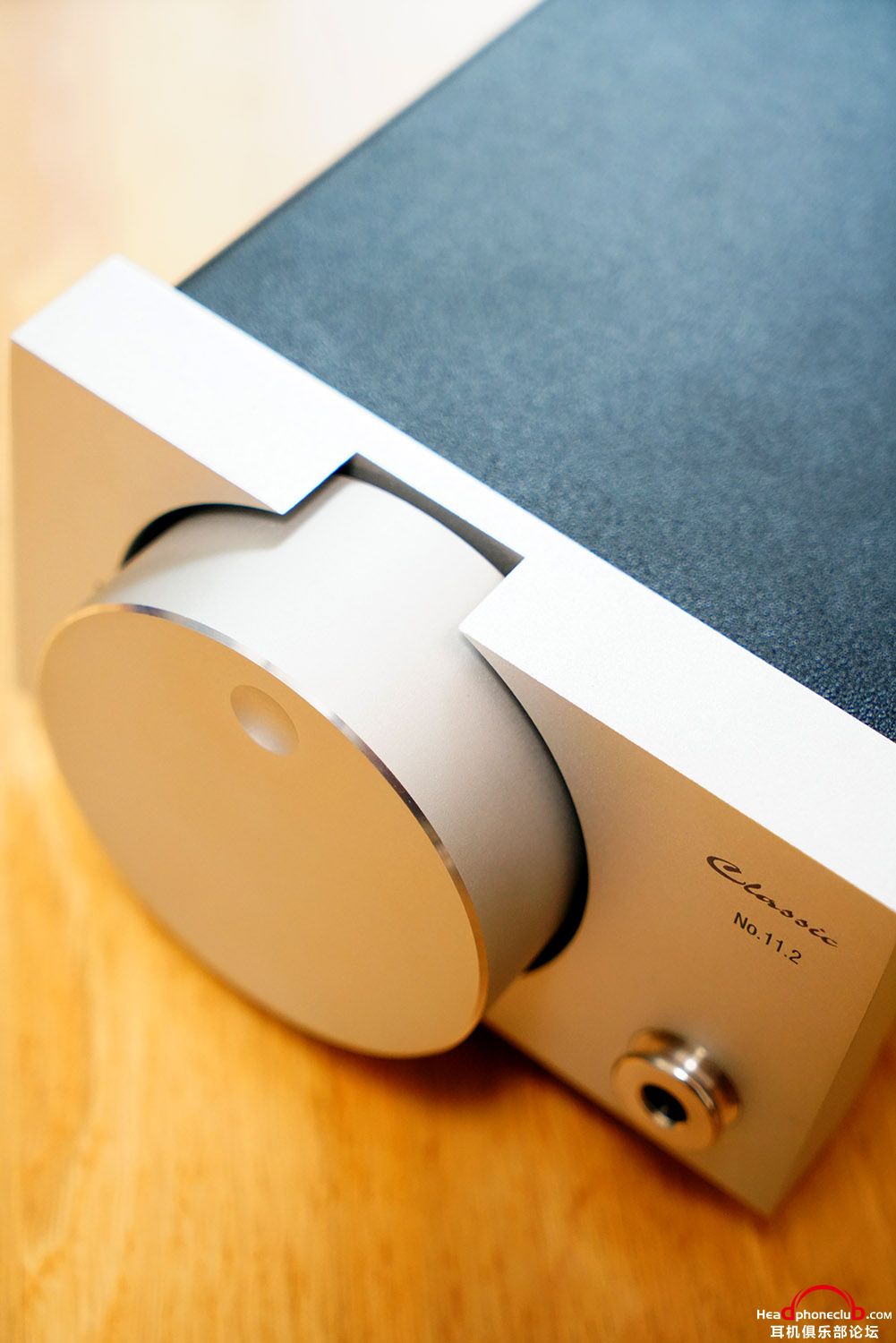

其次就是No.11.2前面板上那颗硕大无朋的音量控制旋钮了。是否有必要设置得这么大?答案无疑是肯定的,因为No.11.2所适用的耳机范围很广,如果在高阻低灵敏度的耳机上,旋钮的微小转动可能对音量的变化不大,但如果适配的是低阻高敏的耳机,那么及时是微小的旋钮转动,也可以对音量产生明显的变化,因此想要精确、细致控制音量就需要精准的电位器调整,那么越大的旋钮周长,无疑会带来越精确的音量调整。这一点在刘达先生的分享中也明确表达了,尤其是对于音量需要精准控制的后期制作过程,统一而精确的音量控制确实是很必要而且实用的功能。

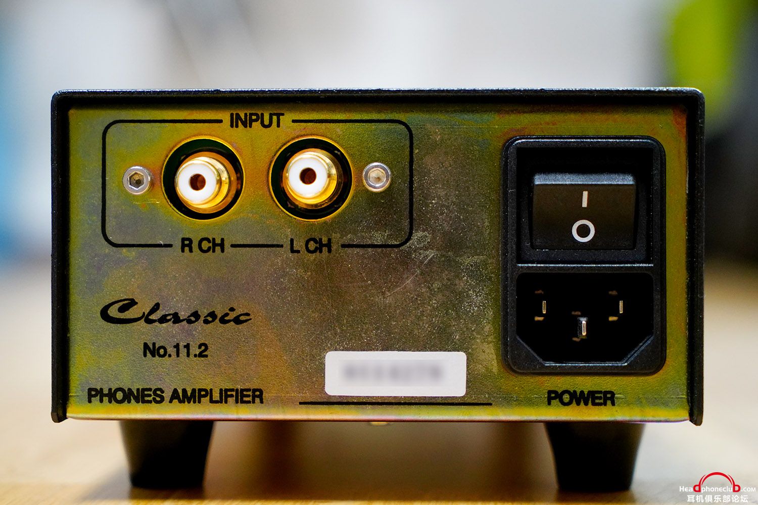

后面板用镀锌铁皮不怕日久生锈吗?

不太明白“精确调整需要大旋钮”这种逻辑。真正精确的微调,都是两个手指能控制的小旋钮。初中数学复习一下什么是角速度和线速度。

关于这个问题,我之前咨询过于老师,主要是为了考虑接地更好才选用的这种镀锌机壳板材。
