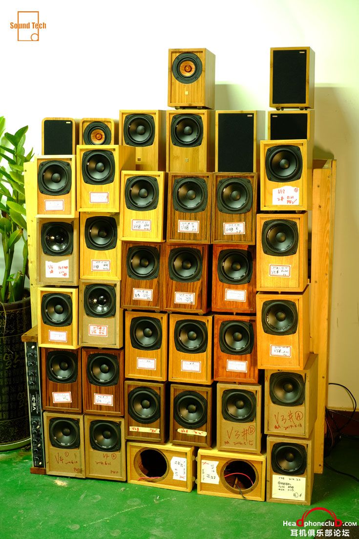

说说NS17所用木振膜单元的来历吧:
源起中的源起,说起NS17这个木振膜,最早是由声技老ken开始搞的,我最知道它大约是2014年,而声技公开它来源于这张图:
这是2015年初发布的声技MC13研发过程中的样品,眼尖的会发现其中有一对样箱用的就是3寸木振膜的单元,其实最早的设想中,这对喇叭是用来做MC12的升级版的,售价大约要比现在的MC13贵一些。不过感觉3寸全频比4寸全频贵有些怪异,而且就素质而言3寸也不如4寸的MC13,所以就一直没有推出来。在MC13于2015年推出来后,3寸这个小全频单元老ken就没有继续搞下去了,而是转头开发了一对4寸的全频木振膜单元,这一搞就是2年,在2017年初,MC14的样品终于到了我的手上,我也算是领教了木振膜醇厚的中频魅力。不过,当时感觉高频稍暗了些,反馈后老ken又改了一版,这就是后面的MC14。很可惜的是,在三频修改平频的同时,中频人声却有不少的损失,个人觉得是得不偿失。这两只单元应该说是NS17音箱的木振膜最早的研发了,所以说NS17的木振膜单元并不是凭空出现的,它的研发时间有超过6年之久。
