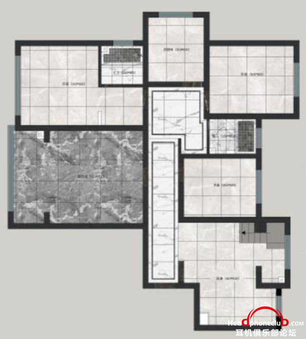

 楼主| 发表于 2020-12-1 08:09:50 | 显示全部楼层
改动前后对比

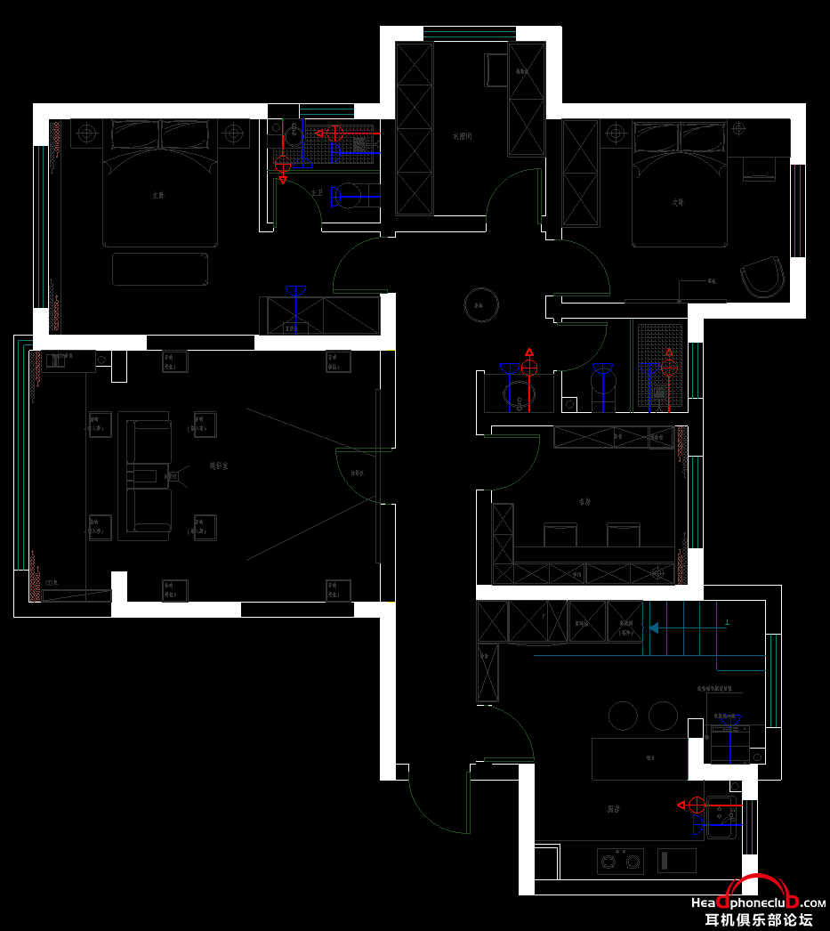

 楼主| 发表于 2020-12-1 08:22:46 | 显示全部楼层

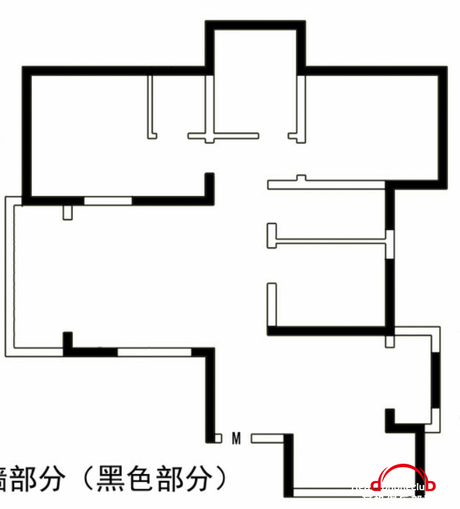

影音室和一楼的结构图。改动后影音室独立了,厨餐合并在一起也独立起来了,各房间功能和空间相对独立,互不影响。

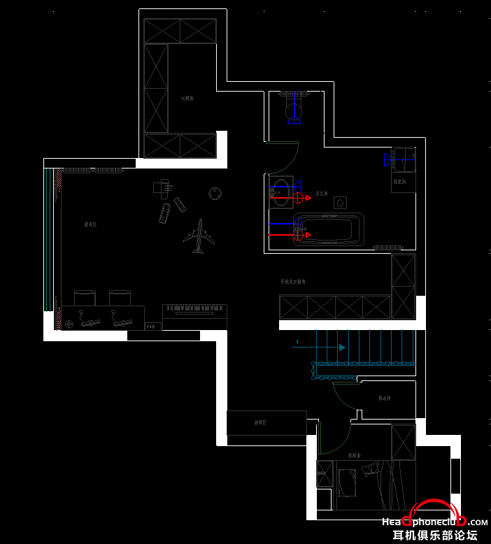

 楼主| 发表于 2020-12-1 08:23:18 | 显示全部楼层
楼上留给孩子了,本来是想计划放在二楼,但高度不太好。另外封闭性不好。

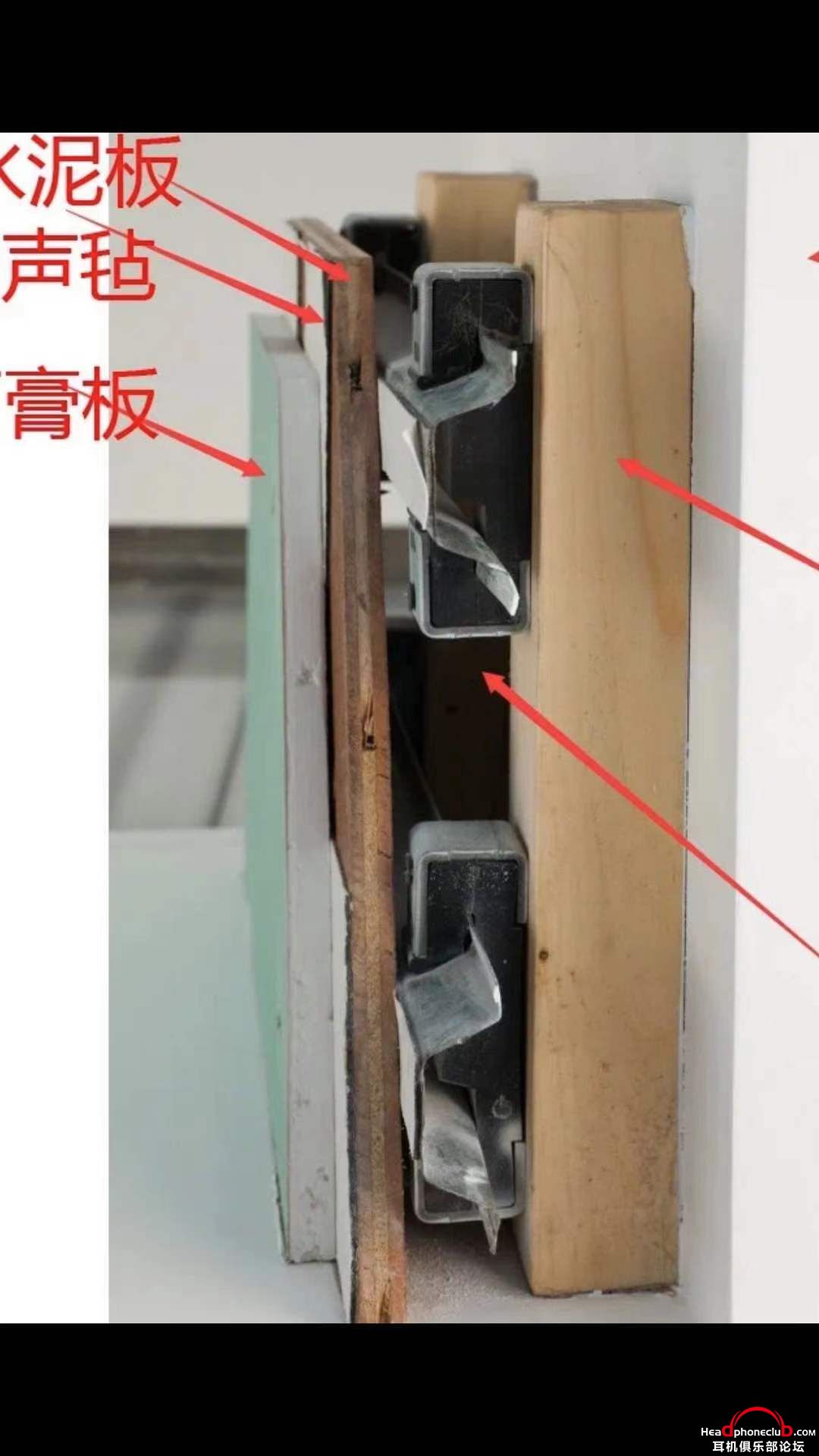

 楼主| 发表于 2020-12-1 08:24:47 | 显示全部楼层

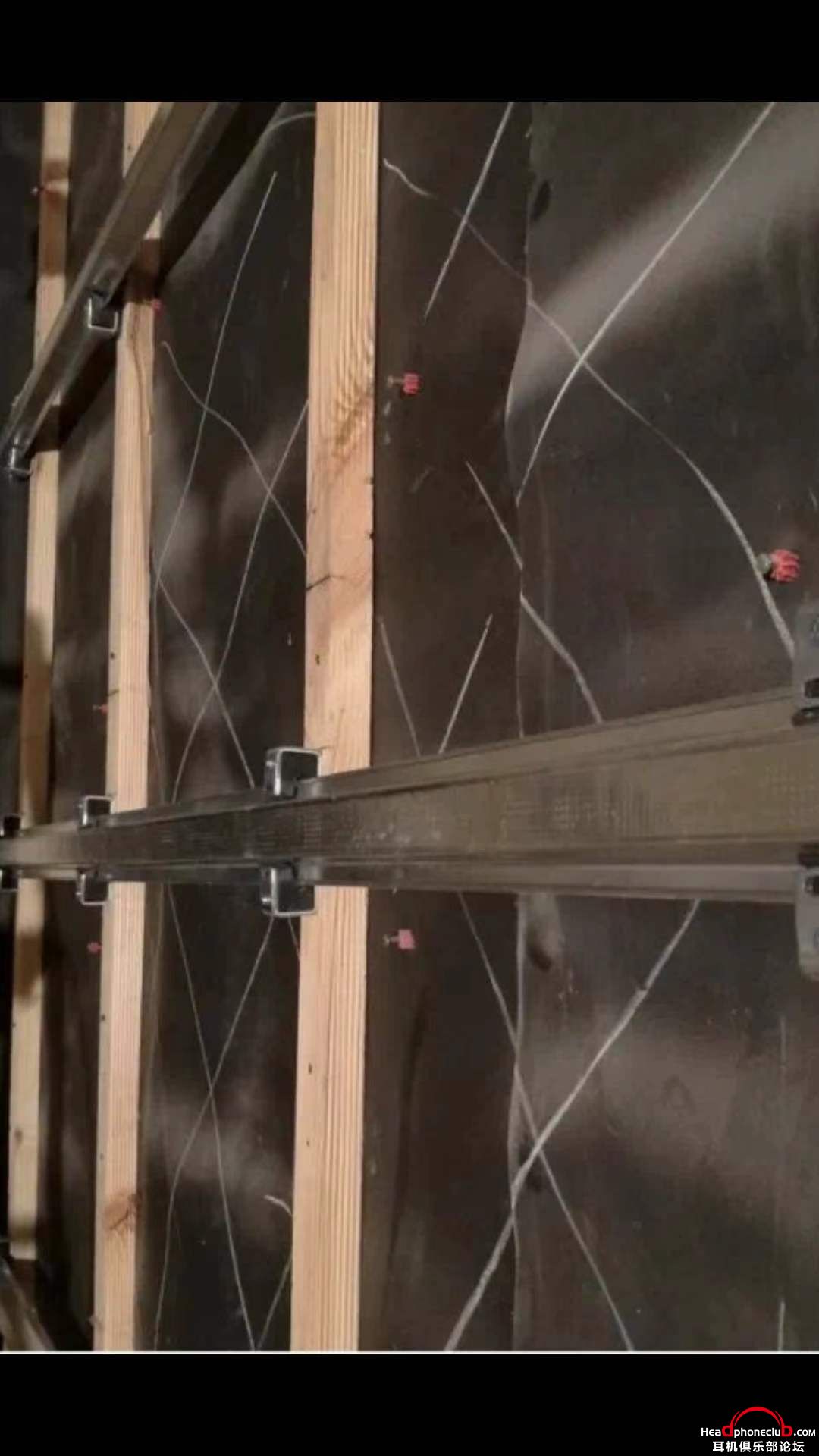

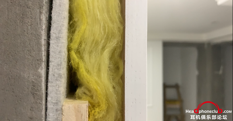

改建完成的效果,影音室外。走廊将房间分成完全不同的区块,减少相互影响。全墙面隔音材料封装,共三层:1隔音毡,2吸音棉,3实木护墙板,一层全层门均为订制吸音门,影音室的门为三文治结构吸音门。在理论上只要同时关上各房间的门,听音乐或看电影时不会影响到其它房间。实际试下来基本上可以实现。装修买材料时卖家都说这样组合可以隔离45DB的噪音。实际达不到的或有35DB上下。但我没处理门缝,淘宝上有专门卖的。但用了感觉各房内因为新风系统有一定正压,开门实在太费劲了。所以就没做,但已经相当安静了。
1584
2020-9-4
 楼主| 发表于 2020-12-1 08:24:59 | 显示全部楼层
外墙结构,外墙吸音棉选用了价格比较平实的岩棉。听音室内选用的是专用吸音棉。

影音室内部在主要听音区处理了三面墙体。墙体吸音选用了全频吸音棉,本来想做10CM厚的吸音。但担心吸音过量后声音会干,最后中和了一下,做了6CM的吸音。空隔层为3.5CM.

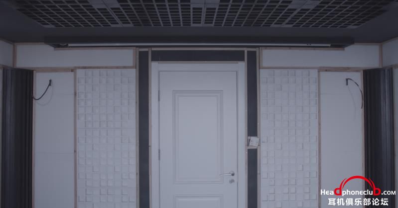

 楼主| 发表于 2020-12-1 12:08:04 | 显示全部楼层

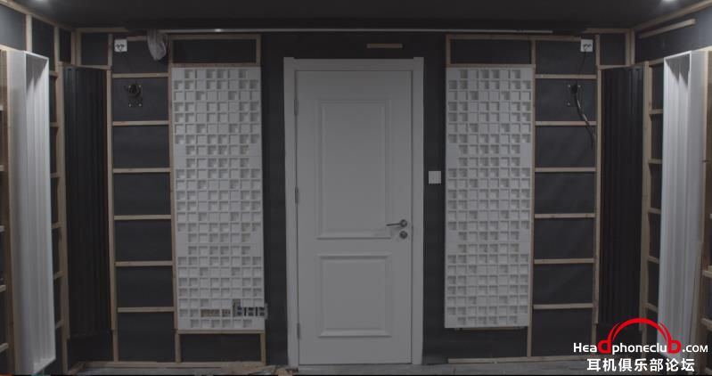

正墙部分。因为是改装的空间。所以把门设计在了中间位。这样设计的好处是可以把门的材料选一下。从而帮助中频结像,另外开门位空下来。也有利于人声结象。后来的实际听感也是这样的。人声结象与总体定位比较精准。
1584

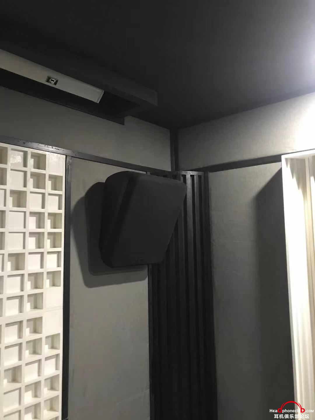

平时听音乐多,影院用的相对少。所以选了JBL8320这样可以向下投射的音箱,挂件做了隔音和减振,但没做全墙。只在挂件位做了。当时没有拍图有点可惜。

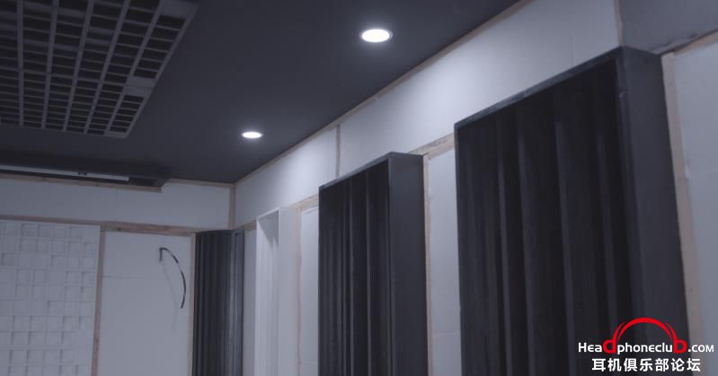

正墙处理的想法:1:吸音,环境比较小。太复杂的做法处理起来很难,全频吸音或是个简单的办法。所以做了全墙面的吸音。扩散与吸音1:1。先做了一次隔音,陷井空隙从3-7CM可选,但考虑二边墙体不能做太厚。不然或影响摆位。所以最终选了3CM这样全墙吸音不用处理顶直角和下角直角了。也省点事,小点可能吸的少点也不会干。
墙的表面选用了透声布手工封装,但说实话这样真不的不太美观。最少和很多成品方案比不美观。但成品方案无法实现全频或接近全频的吸音。一般是高频吸的很多,低频会有驻波。
不足之处比如封装钉位。。。。。

 楼主| 发表于 2020-12-1 14:58:45 | 显示全部楼层

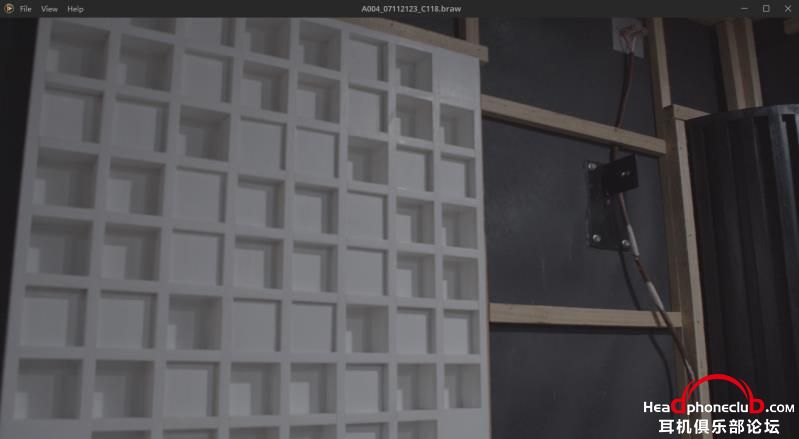

正墙面的反射和扩散。扩散最好不要和二个侧墙完全一样。因为就算是买所谓的“全频扩散板”因为安装位的不同,就算取得了良好的声学仪器测试。声音一样不好结象。不论后倒,前倒或全密闭的音箱。都会如此,所以人声音就非常不好结象在中间位。听起来定位真的会不好。
关于这一点现世的很多HIEND厂商听音室也没做到。其实很可惜。因为其实不少是我非常喜欢的品牌。
不同音响品牌声音差别很大。一方面来自设计师本身对声音的理解,对美的向住,另外一个很大的关系就是听音环境的千差万别。
中间位把门开在这里了。所以没办做太多的处理,只好把门做成了多材料复合的,以求能不带来负面影响。
扩散板考虑未来摆位。放在了门的二侧,选用了64格扩散板。后来实际听音感觉结象可以。但应该再试试多阶或立体扩散板了。这点有些后悔。希望未来有朋友再装修能根据自己的音箱实际再听听。我的装修时间和精力相对有限,所以在这个环节做的不好。
