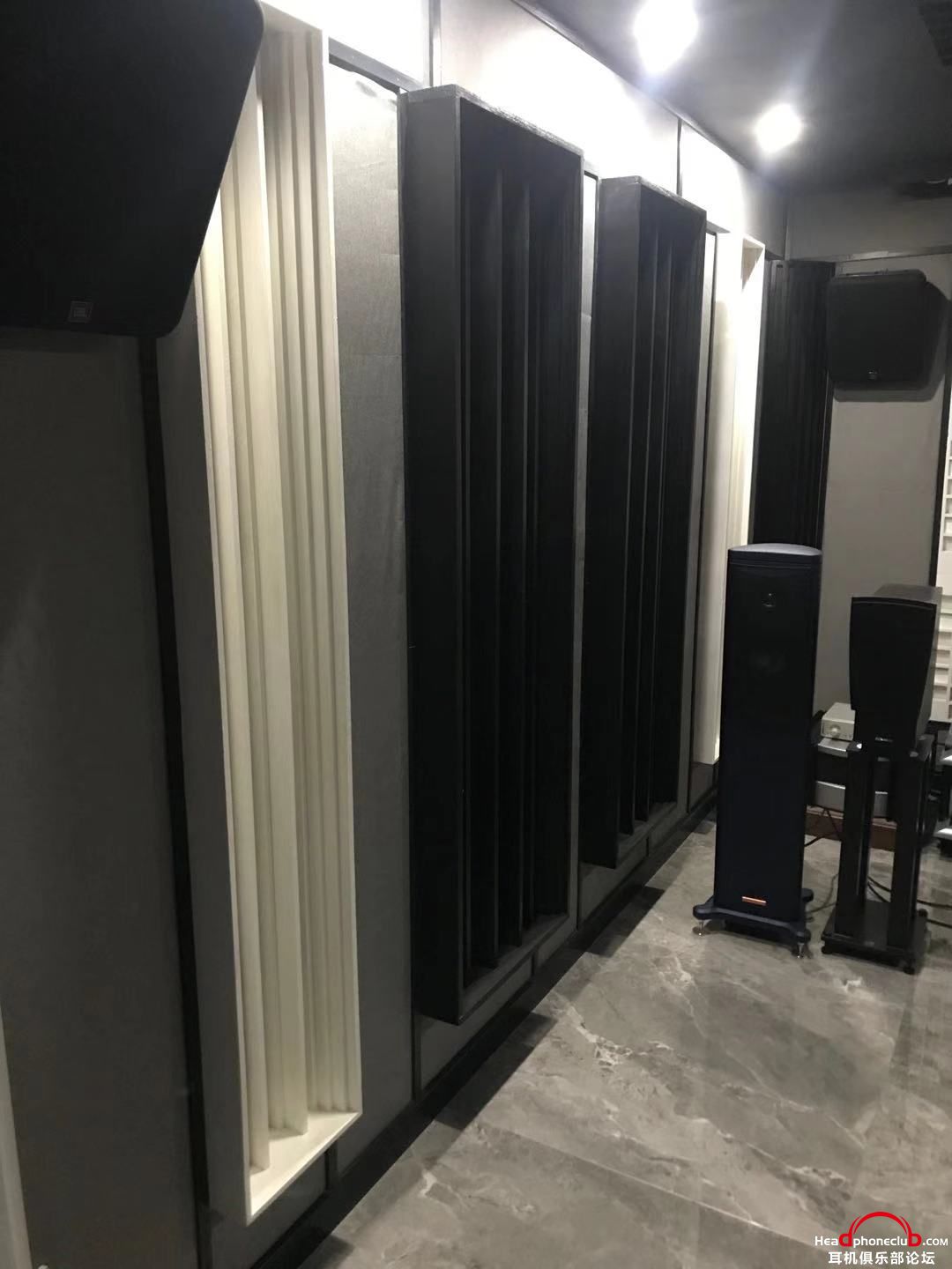

侧墙二面对称,考虑AV箱上墙后的尺寸,吸音与扩散接近1:1。侧墙处理其实有一个细节就是顶角和底角。这二个直角基本上都会忽视,所以基本上没有见过有人把低频陷进安在这样的位置。但是也不会去处理这二个直角边,所以全墙吸音好处就是可以把二个直角处理了。相对来讲也会美观。前三面墙体处理的相对好些。对未来音箱的摆位有很大帮助。如果要求不高器材也可以省下不少银两。
后墙面是阳台改进的来,所以是一个大的落地窗,做了二层厚重的窗帘,阳台高度约6米,听音室在后方是L型向上, 这样的结构对声音的厚度也有一定帮助。当然也可能有主观YY的成分,但也有道理,不少音箱的设计会用L或U型。从而提高频低的能量。全新的丹拿信号好像是改用了向下的倒向开口。而魔域音箱的振动低频方向也有相似之处。

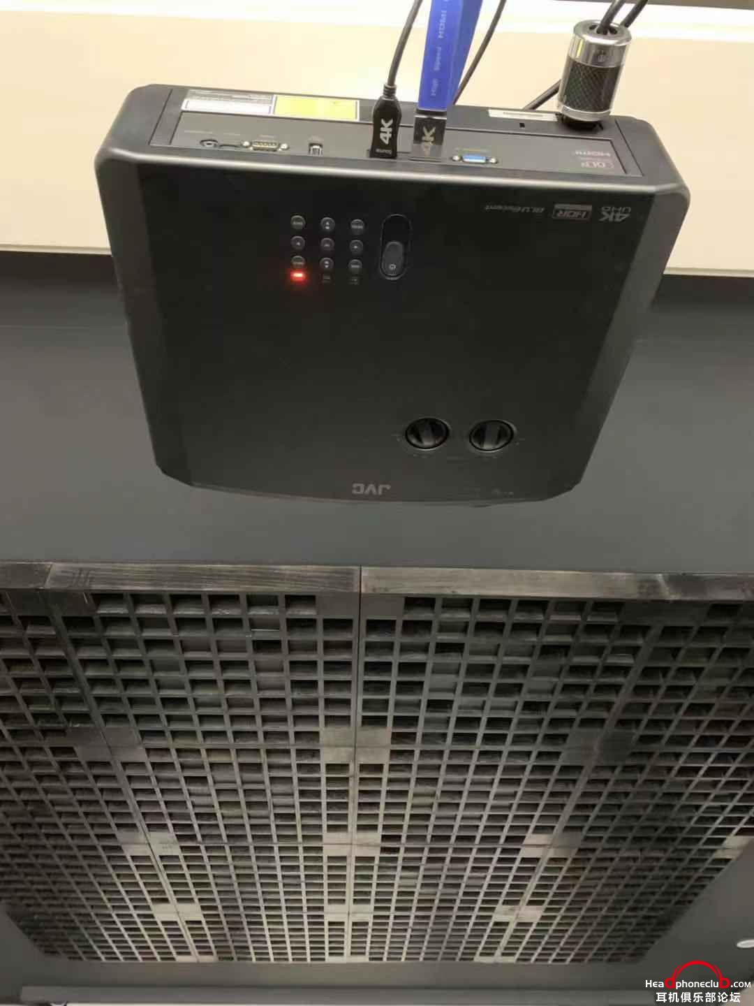

顶部处理,因为房高是个硬伤,只有2.8米上下。用吸音棉做了一次隔吸音处理。然后大面积的使用了64格扩散板。毕竟空间不大,吸音又不少。地面不想再用地毯了。久了不卫生。投影用了JVC。色彩还是好的。中毒众神插座后。电源插头尾也上了他家的。

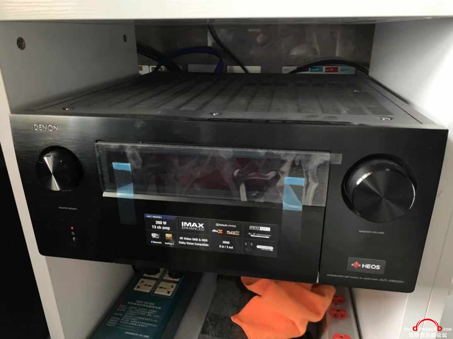

影院部分就凑合点用合并机了。DENON8500虽然是合并机,但对比以前的动次达次有很不少的进步。要求不高还可以的。AV的墙插用了全部的美配家的星辉。
1584

3:顶部扩散处理可以参考全频扩散或更深更大的扩散结构。而不是用64格这样的结构。
