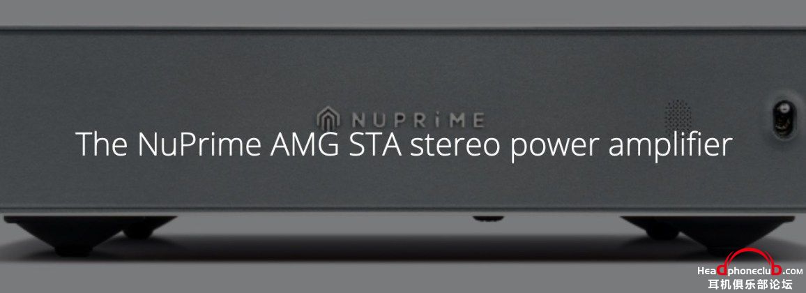

NuPrime AMG STA 后级测评
本测评来自新西兰网站,作者John Ransley,中文内容为机器翻译仅供参考,
原文链接:https://totallywired.nz/nuprime- ... uZ7R5mNWqa0Pt-esLKk
这是NuPrime乃至NuForce以来在功放设计上所有最佳作品的浓缩。令人惊奇的透明和润泽的声音,可桥接的立体声后级,它能让你放松,并能让你感受到大量以前未曾听过的细节,音色温暖,很可能是当今市场上所有后级功放中性价比最高的一款。
在对新派的AMG PRA模拟前级进行了两部分的全面测评之后,让我们研究一下匹配的后级放大器。 在许多规格和线路结构方面,具有700kHz的开关速度和1兆欧姆的输入阻抗,与价格昂贵得多的旗舰Evolution 1一样,AMG STA脱颖而出并具备了自己的特色。
了解NuPrime如何做到这一点是有趣的。大多数功放设计者都坚持套用一个模式,做一些小的、渐进式的改进,而NuPrime不惧怕接受新的概念,AMG STA就是这样的产物。他们在NuPrime以往的设计上做了许多重大的改变,与传统的功放有着根本的不同。最终的结果,是一款经济实惠的后级放大器,它不仅仅是更好,而是真正的耳目一新。
