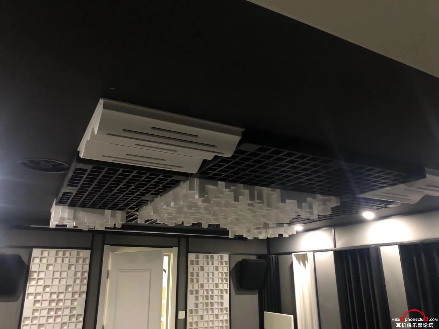

正经算,现在我的听音室应该是我的第三个听音室,近4*6的长宽比也算比较满意。因为还要看电影,AV音箱上墙只有把墙体的吸音尺寸改小了一些,所以低频听起有明显的堆积。在NAGRAMARK推动的C1系统里,听起来比较好。低频不会过量。
S1MK2前后折腾的器材真的不少,近来又换过几台后极和前极,现在已经听起来相当好了,但是发现了一个非常确定的问题。
声装和不同结构的音箱存在确定的匹配关系,说直接点。就是不同结构的音箱,对声装的要求完全不同,且相差很大。希望想要声装的,提前研究下,与选音箱有很大关系,不然这坑没几十万都不好填平。

正在细调顶部

另外关于地毯,想喷一下,很多初烧和刚开始玩声装的都认为有地毯对声音有正面的帮助,我第一个听音室也有地毯,但这十年八年的光景比较下来,地毯真不是正解。只要另外几面处理的到位。地毯特别是大地毯是要慎重使用的。可以用,但具体用在那里。要与顶部处理结合。声装绝对不是脑放一下就会有正解的,需要的是真正的实践。

就手机拍图了,拍照我不太讲究,先自喷一把。

多拍几个角度,LZ的声装其实搞的不错。
另外,材料的购买渠道,还有如何安装能不能告知一下?
谢谢了!
安装我顶是先做了30CD的空腔。然后填满了吸音棉,因为有AV的天空声装,所以顶部是很多块大的木工板拼起来的。安装都要木工来干,自己动手的话安不齐,不如在淘宝上找个专业安装的来干。用不了几个钱。  详情 回复 发表于 2021-3-27 21:32

声装是END的最后一步,音箱就是用非常贵的,声装不到位,真不行。折腾一天。又换下来了。太折腾。

墙面总共6个面,共三对平行面,如果地面不处理的话,要求天花要处理的比较到位。

感觉低频处理的不大够
除了扩散板和地面,基本地方都是吸音,顶有30CM的空腔吸音,但低频的确有个峰,原因可能是顶部扩散板过多,已经在更换和调试。昨天多换了二块吸音上顶,低频竟然吸过了,又改回来了。  详情 回复 发表于 2021-3-27 21:34

丹拿c1和魔域s1mk2,在24平方的空间不应该出现筑波不应出现低频肥大的(除非你播放的是港台音乐有点筑波是正常的)。 根源的问题根源解决。 过早的强行植入声学拉频段,根源上的问题依旧还是留在里面的。 声音的标准会偏移甚至畸形。等声音平衡了,能量分布成金三角形态了再声学微调一下会更好。哪怕出现轻微筑波比如50-60hz筑波至少听加州旅馆,看av都是很爽的, 到时候可处理,也可不处理全看楼主心情,这样岂不美哉?
楼主的激情与热度必须支持一下。
是咯,谢谢激情兄建议。我在慢慢调,现在的低频这个峰,原因或主要来自顶部16块64格扩散板,折腾几天已经进步不少。  详情 回复 发表于 2021-3-27 21:36
