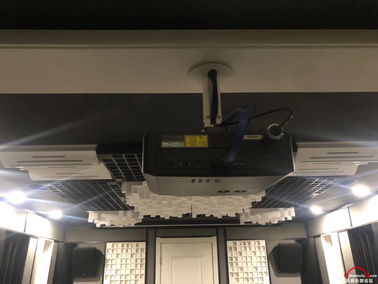

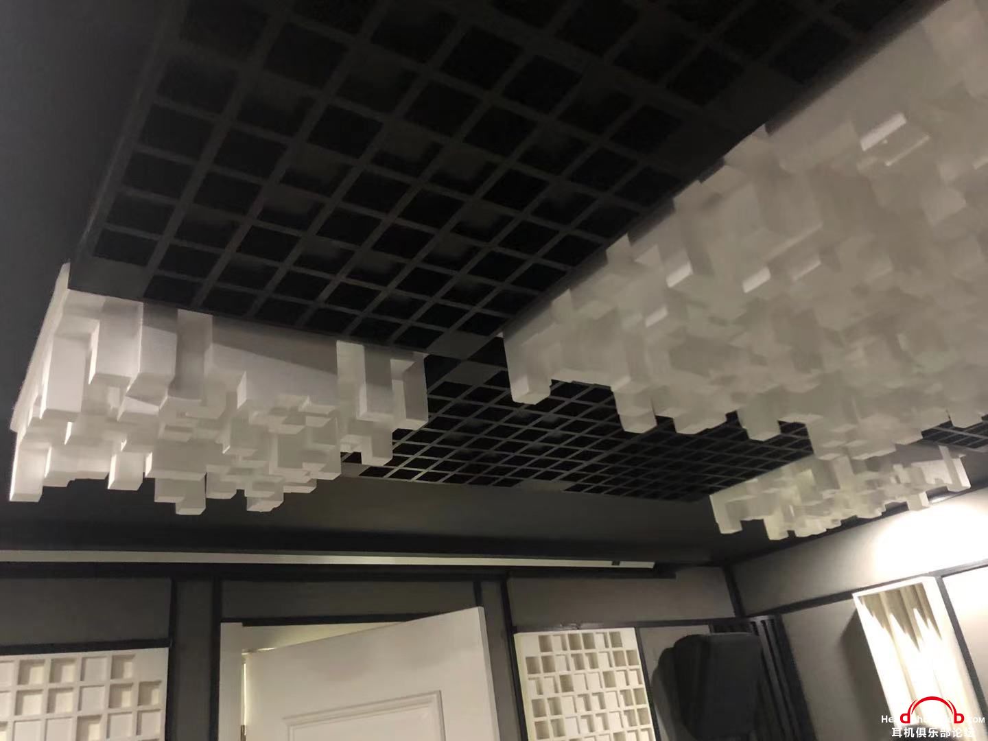

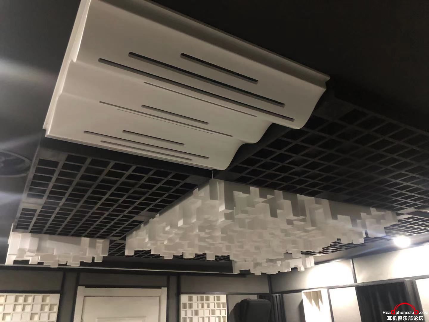

 楼主| 发表于 2021-3-27 21:12:48 | 显示全部楼层
Heerochen 发表于 2021-3-26 19:47
多拍几个角度,LZ的声装其实搞的不错。
另外,材料的购买渠道,还有如何安装能不能告知一下?
还行,也要调整,这几天折腾了几下,能改的只有前面的顶部。二边对称,前面改了二块扩散,原来的64格扩散改成了泡沫扩散,中间原来也是64格的,也改成泡沫扩散了。效果相当正面。改完后比换20万的线效果好。声装的性价比真的好。一共分成了三次,第一次,把中间的4块64格改了,得到了相当正面的效果。之后想改前面的。但怕影响结象。我听人声音多,C1现在的表现不错,拟真度真的是极高,盲听感觉人就站眼前了。但S1表现不太如意,想动动能二只箱子都听着不错。在折腾的过程中,又有很多全新的发现和感觉。
比如:原来前级用BAT,感觉声音少点味道,虽然是胆机,但速度好快,最少比NAGRA快的多,但火气有点大,现在改完后完全不会有这样的感觉。
合理的扩散后,低频能量比较好,S1MK2的低频真的非常好。虽然一定比不过S3但我感觉在我的环境里我很满意了,人声现在又换了二台后级改成了双单声道。把S1真的推好了。人声很好,但结像很难结的和C1一样。但是如果听音位远一点,感觉就会很好。魔域我玩这一段时间感觉真的是非常适合大的环境去听。另外在摆位上,对听音室的深度有更高要求。以前在书上看到的黄金比例,在实际中未必是真的好用。还是实践出真理,多折腾多进步吧。

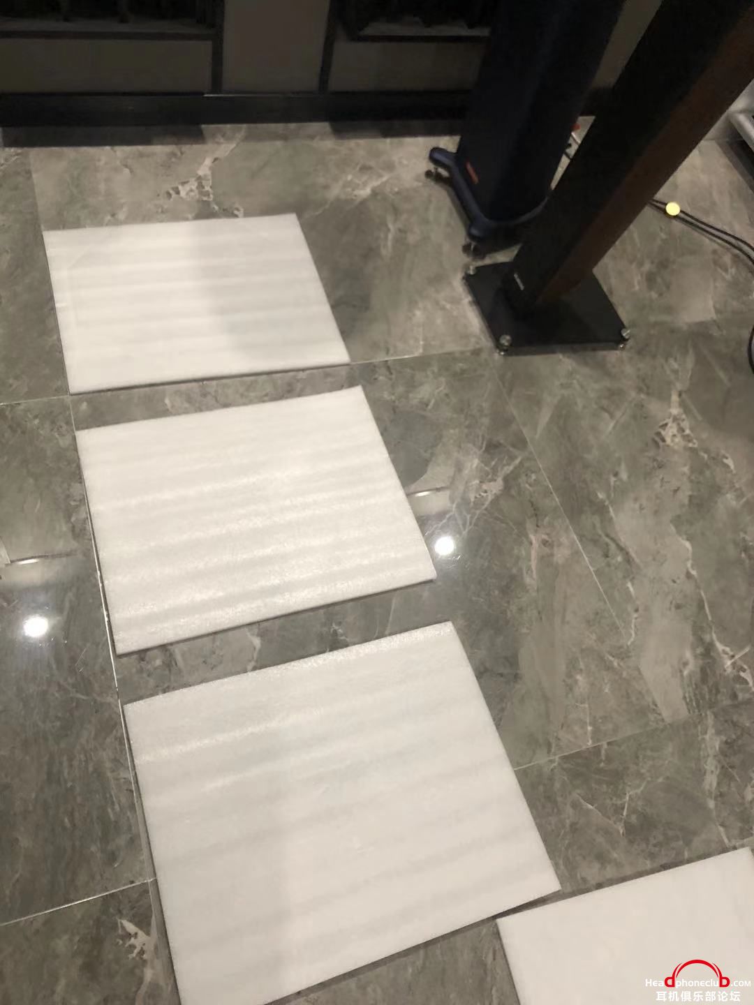

 楼主| 发表于 2021-3-27 21:26:16 | 显示全部楼层
ou858500 发表于 2021-3-26 19:51
地毯我个人见解是不能满铺,放音箱与器材处是不能铺的。
是咯。也是试着来,我把海棉剪成块,放在地上试。然后结合听感,一步一步调顶部吸音和扩散。这是个比较好的办法,可以相对快的找到合理的位置,然后再考虑处理顶还是在地上加地毯。

安装我顶是先做了30CD的空腔。然后填满了吸音棉,因为有AV的天空声装,所以顶部是很多块大的木工板拼起来的。安装都要木工来干,自己动手的话安不齐,不如在淘宝上找个专业安装的来干。用不了几个钱。

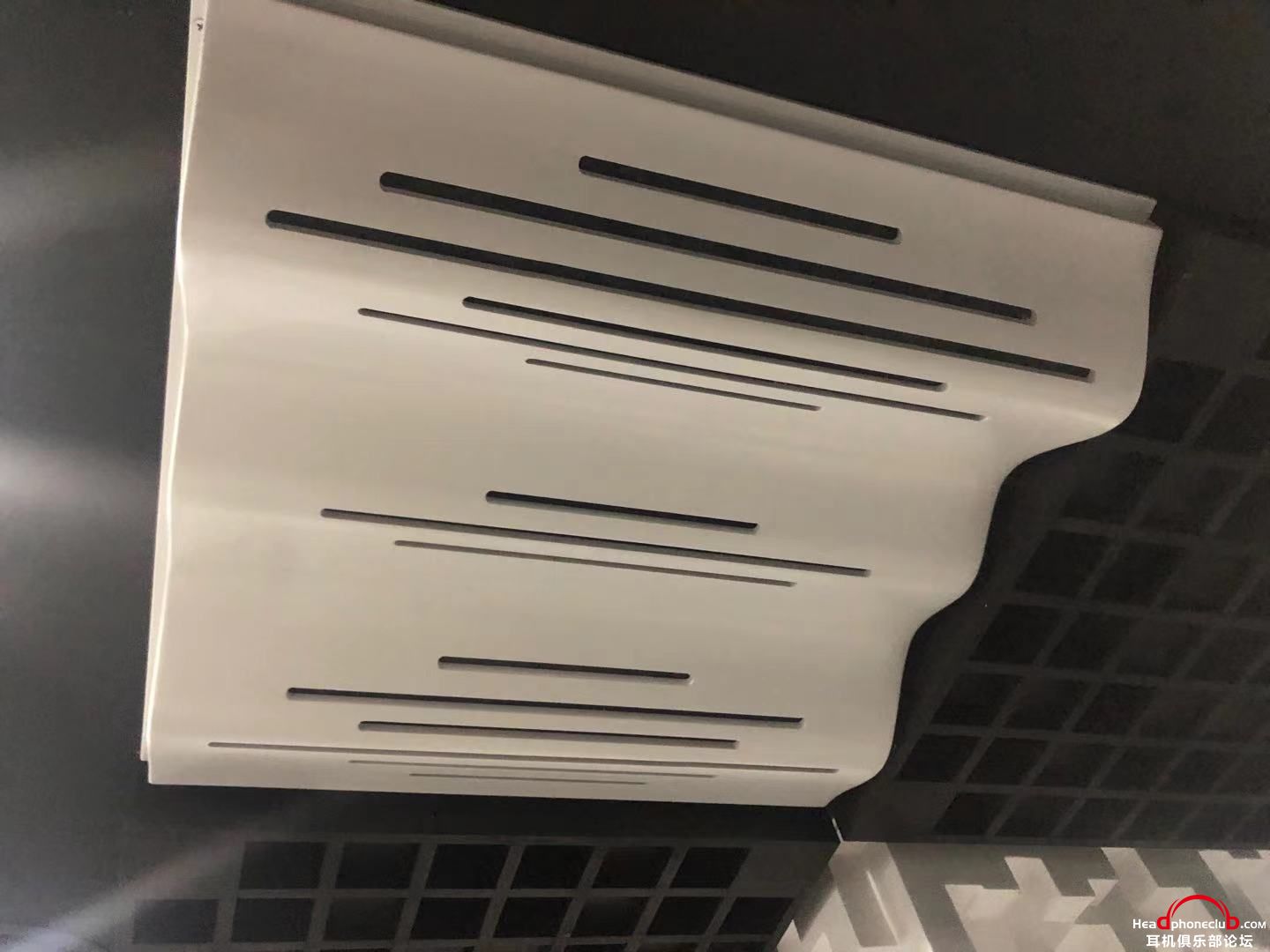

除了扩散板和地面,基本地方都是吸音,顶有30CM的空腔吸音,但低频的确有个峰,原因可能是顶部扩散板过多,已经在更换和调试。昨天多换了二块吸音上顶,低频竟然吸过了,又改回来了。

是咯,谢谢激情兄建议。我在慢慢调,现在的低频这个峰,原因或主要来自顶部16块64格扩散板,折腾几天已经进步不少。

折腾过三个听音室了。第一个是这样的。但那时年青,听音标准有很多不正确的地方。对声音的理解有偏颇。现在这个听音室是经过多年折腾后大约总结出来的一些经验建出来的。但对一些材料的使用上,的确还是有不足。这次折腾。顶部尝试了扩,吸,扩吸结合。最后效果还是不错的。但离完美还很远。暂时不想过大再动了。
