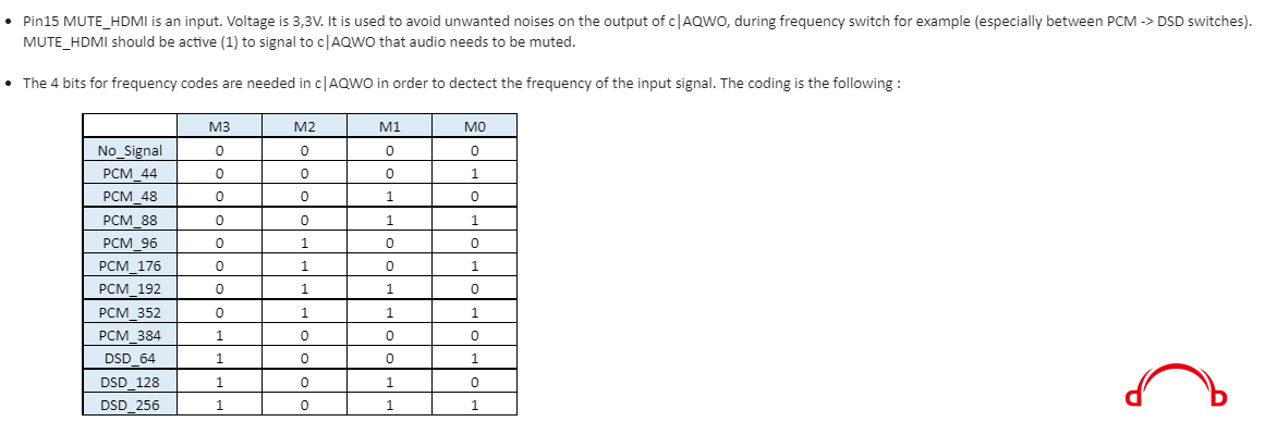

实际情况是远没我想得这么简单,AQWO的HDMI除了线序特殊,还有13,14,15的控制信号,16,17,18,19的频率信号,看来解码的HDMI不能自适应频率,需要前方转盘给信号识别。I2S线序图如下:
于是我邮件联系厂家Meddy先生/女士,厂家非常热心,在此点赞。
经过几次邮件往来,我才搞懂所有的线序要求。
最终C/AQWO可以通过界面的HDMI接口播放音乐了。

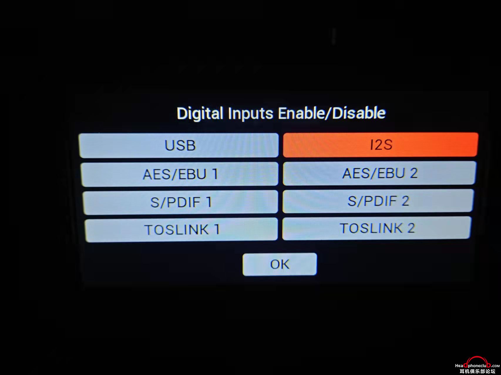

总体评价:梅usb<梅+di2he<梅+di20he+op20≈c/aqwo usb口≈c/aqwo+di20he < c/aqwo+di20he+op20,最后一个跨度非常惊人,我当时接上时钟后有事只是用于背景音乐,竟然也被变化明显感知到。
目前的设置,我把usb也关闭了。

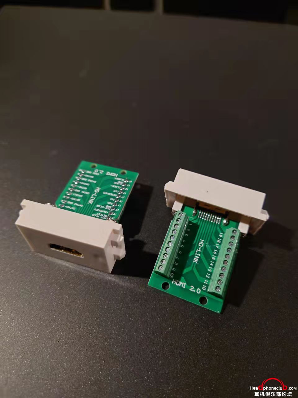

发表于 2021-11-16 21:56:10 | 显示全部楼层
动手能力太强了 佩服佩服 那数播接解码器的hdmi线序也是跟厂家要到具体定义之后再定制的?
分享一下调整i2s线序的神器 [attachimg]666593[/attachimg][attachimg]666592[/attachimg] 我调到正常出声后,再找商家定制。  详情 回复 发表于 2021-11-16 22:06

 楼主| 发表于 2021-11-16 22:06:28 | 显示全部楼层
分享一下调整i2s线序的神器
我调到正常出声后,再找商家定制。
