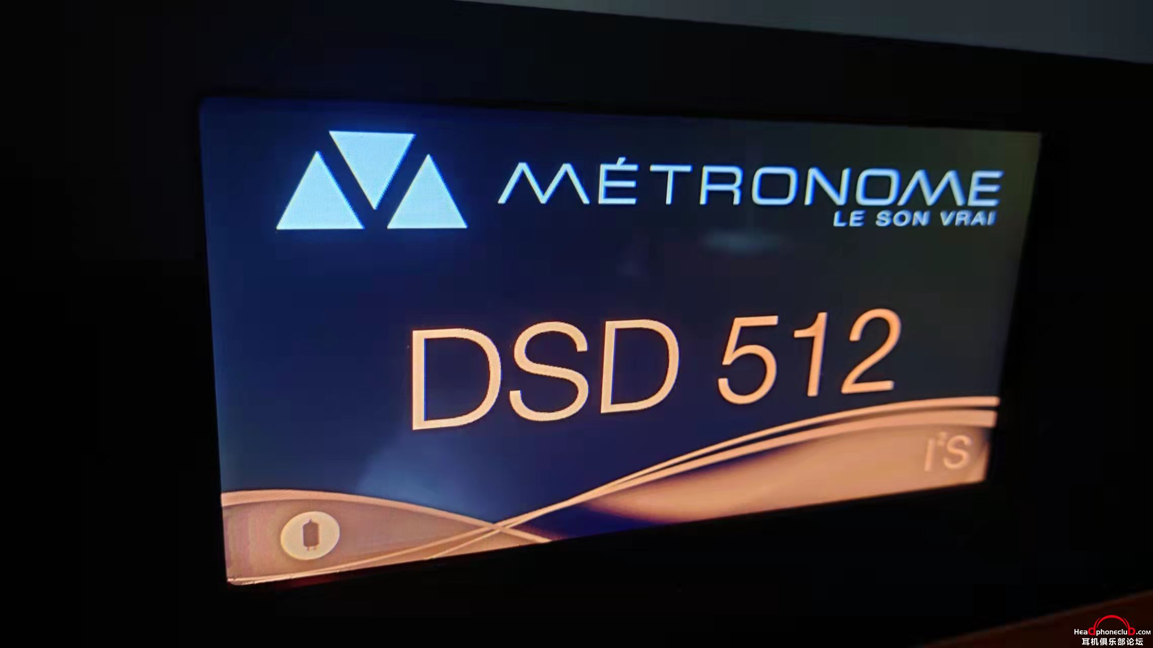

 楼主| 发表于 2021-11-24 21:15:23 | 显示全部楼层
西门子e88cc斜D环到了,初听高低频延伸更好些,泛音更丰富了。

 楼主| 发表于 2022-3-30 18:56:28 | 显示全部楼层
KS到手,把c/aqwo拉满了。

发表于 2022-7-11 06:34:26 来自手机 | 显示全部楼层
欢欢乐乐 发表于 2022-3-30 18:56
KS到手,把c/aqwo拉满了。
哥们,怎么感觉你没开胆呢。。。。开胆那个胆标应该变成白色才对吧 有胆套没胆套简直就是两台机器,差距太大了
说几个点: 1、你说的差异是否指响度上区别?是否白色更大声?那是因为二者输出电平有差异。输出电平设置为 2.5V 时,平衡输出关胆是 5.33 伏,开胆是 4.91 伏。当输出电平设置为 3V 时,平衡输出在关胆时是 6.33  详情 回复 发表于 2022-7-11 09:24
慢下来
1460
2011-3-31
 楼主| 发表于 2022-7-11 09:24:19 | 显示全部楼层
tomking319 发表于 2022-7-11 06:34
哥们,怎么感觉你没开胆呢。。。。开胆那个胆标应该变成白色才对吧 有胆套没胆套简直就是两台机器,差 ...
说几个点:
1、你说的差异是否指响度上区别?是否白色更大声?那是因为二者输出电平有差异。输出电平设置为 2.5V 时,平衡输出关胆是 5.33 伏,开胆是 4.91 伏。当输出电平设置为 3V 时,平衡输出在关胆时是 6.33 伏,开胆时是 5.84 伏。(对于非平衡输出,需将这些电压除以 2)。
2、测试数据上,二者在声道分离度、频响、信噪比和失真度上,关胆都是更优秀的。但是开胆后的偶次谐波失真会带来听感上的变化。海外有媒体提醒开胆可能会导致输出反相,这点要注意。
3、我的感受开胆音乐性更好些,尤其适合人声和弦乐类,关胆动态稍好,钢琴以及大编制可能更合适。胆石双输出增加了这款解码的可玩性。
请问如何确定输出增益,是要看前级的输入阻抗吗?  详情 回复 发表于 2024-5-24 18:43
