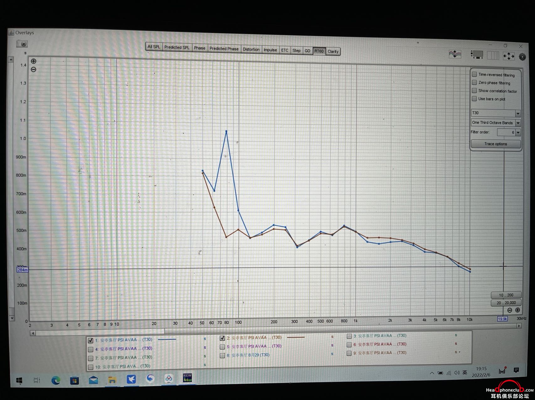

使用一个Avaa的测试数据与结论(电脑能登陆后上图):
1,频响改善约3db。(评测也有类似的测试)
2,混响时间有显著降低,在关Avaa的情况下80Hz的混响时间从1.2s,降低到0.5s。

 楼主| 发表于 2022-2-6 19:08:35 来自手机 | 显示全部楼层
频响曲线1/12顺滑。开与不开Avaa对比。
共连续测三组,结果稍有差异,但总体结论相同
264
2020-11-15
 楼主| 发表于 2022-2-6 19:18:12 来自手机 | 显示全部楼层
T30对比。同样测了三组。
264
2020-11-15
 楼主| 发表于 2022-2-6 19:20:56 来自手机 | 显示全部楼层
T20对比。
