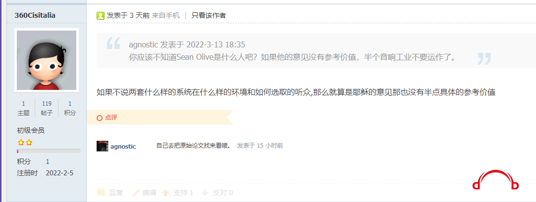

我也在这个贴子里面像大家一样回应过这个命题.,但是有别于大部分的回复.,题主并没有回复我的回帖而是用的点评功能.,让我自己去看这篇论文...,我没法在原帖里直接回复了.,不过如他所愿.,我找到了原始论文..,发现的确有点意思..,
所以先分享出来.,这里就主要依据这篇论文为主讨论吧.,

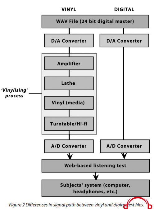

看了这个图大家可能就明白为什么论文能够得出于很多烧友经验相悖的结论.
这个所谓的盲测并不是直接听cd,mp3,母带或者黑胶...,而是通过一个网络的界面让大家自由选择播放各个样本文件然后进行打分.,那么问题来了.,在网上盲听测试如何可以听黑胶呢..,
这个时候脑洞真的是个好东西.,牛逼的研究人员先用解码输出模拟信号放大然后刻成黑椒然后再通过黑胶系统播放通过AD转换得到最终的数字文件作为黑胶的样本.,这个过程
其他数字格式文件都通过DA再AD的方式生成数字文件作为对应的样本
这个是第一个点..,
那么第二个点.,就是盲测者是完全在自己的设备/终端上进行盲测..,
先不说这个东西是否足够严谨或者说存在受众是可做有效的参考,至少这个过程和结果完全没办法在烧友这个群体作为任何有效的参考...,至于原因.,到这里相信已经不需要说明了..,

看明白了,这个实验其实还是有意义的,想要表达的是从24比特文件转录的黑椒,音质不如原始的24比特文件。这个实验缺陷再于没有让测试的人在现场聆听,而是通过网络这种很不靠谱的方法。
这个结果可能不适用于老的由原始母带转的黑椒和数字文件,新出的黑椒大概率是从数字文件转的,所以发烧友看到这种黑椒可以绕道了。
他把黑胶又转数字了.....,而且都是用参加测试者自己的连着电脑的设备听....,可以说这个结论在hifi系统上是无效的  详情 回复 发表于 2022-3-17 00:56
A转D这个步骤在24比特文件那条路径也有,我们暂且默认对声音的影响是完全一样的,缺陷就在于没有考虑聆听设备的巨大差异。我觉得这实验的意思就是对于发烧友,由数字文件转的黑椒就不要考虑了,不如老老实实听数字文  详情 回复 发表于 2022-3-17 01:13
86
2020-1-28
发表于 2022-3-17 01:13:49 | 显示全部楼层
360Cisitalia 发表于 2022-3-17 00:56
他把黑胶又转数字了.....,而且都是用参加测试者自己的连着电脑的设备听....,可以说这个结论在hifi系统上 ...
A转D这个步骤在24比特文件那条路径也有,我们暂且默认对声音的影响是完全一样的,缺陷就在于没有考虑聆听设备的巨大差异。我觉得这实验的意思就是对于发烧友,由数字文件转的黑椒就不要考虑了,不如老老实实听数字文件,老的由模拟母带转的黑椒另说。
用暂且默认来推导结论未免过于不严谨, 特别再看实验中的另一个部分的dvs系统搭建的时候用的是随手找的cd..... 而且就算我们用暂且默认来推导这个结果仍然是没有意义的,因为播放设备的局限性,这里的设备可以是电  详情 回复 发表于 2022-3-17 01:34
