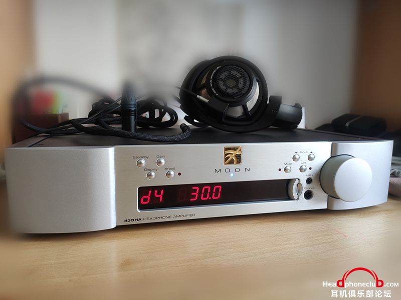

      请教有经验的烧友们一个问题,最近买了一台惊雷430HAD新机不到两个星期。偶尔一次早晨通电开机发现机箱有嗡声,就是那种老式变压器的声音,应该就是人们口中所说的“牛叫”。机器在桌子上人站着就能清楚的听到,虽然声音不大但完全能听到,但一个小时左右就不明显了,需要耳朵贴到机壳上才能听到。跟卖家反馈他说这样是正常的。可我觉得这个级别的机器不应该啊。后来经过多次尝试,只要是机器后面的电源关掉,机器凉了之后再通电就会有“牛叫”,随着通电时间变长,“牛叫”慢慢消失。耳机里的声音我倒是没听出有什么变化。
      再一个是发现这个机器默认设置开启了环保模式,长按静音键能关掉,在环保模式下进入待机状态它只保持记录了音量与输入模式,但电源部分应该也是关掉了,机壳完全凉了,也没有“牛叫”了。过一夜再运行又会出现变压器的声音。关掉环保模式,进入待机机器会一直有温度,取消待机也不会出现可闻的“牛叫”。
      机器从没摔过磕碰过的。接与不接滤波插排都这样。电源线也换过没用。我甚至换了个地方搬着它去到另一个城市的老家,也是这样。之前用的几千元的谷津的功放、耳放都没有这种情况。由于它的价位在这里所以这个问题搞得我比较苦恼。
      请问各位使用过这个机器的朋友,430HA与430HAD不知道你们注意过这个问题吗,你们的机器也是同样的情况吗?
