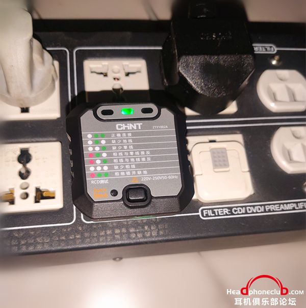

 楼主| 发表于 2022-4-27 01:04:05 | 显示全部楼层
今天用刚买的电工常用的相地测试器,每个墙插试了一遍,发现很可恶,所有插座都没有接地。当然了,不知道接地对机器会不会有影响,只是买个小东西来试试以后也能用。回复里,不少朋友建议试试消直流的东西,感谢各位,我也买一个试试。

发表于 2022-4-27 12:25:25 | 显示全部楼层
没有接地非常危险,尤其对使用音响设备的人来说,因为所有正规音响地线都接机壳,当发生线路故障时电流会经过金属机箱连接的earth ground回到家用主地线上,若没有接地发生线路故障时,机壳就相当是带电的良导体,你触碰到就形成短路,会有生命危险。
没有接地线正常情况下迴路是透过neutral line回流到总开关,在总开关neutral line会与进屋的"总地线"相接。这情形会造成你家牆壁内到处充满微弱的直流电,主要来源是你有电冰箱,微波炉或使用大型的交换式电源设备(如使用交换式电源的吸顶LED灯具),这些设备通常造成突波,在没有地线下,这些突波会在neutral line中被合併放大变成微弱直流,再透过你接音响设备breaker传到你的变压器,你的喇叭听不到hum是因为你的音响设备讯号通路有隔直流电容。
想要音响好听,加一个隔直流线路不是完全的解药。最好还是请电工师傅帮你把地线迴路加上去,并且不要用那种常开的交换式电源LED顶灯。因为若你音响放客厅,很大概率音响设备和LED吸顶灯是在同一迴路上。
