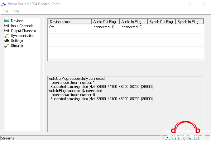

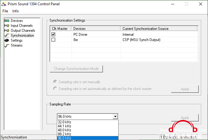

[attachimg]697214[/attachimg] [attachimg]697215[/attachimg] 选192没声音 92有声音 为什么 选的是line1  详情 回复 发表于 2023-2-20 16:29

发表于 2023-2-20 16:31:00 | 显示全部楼层
不要选pc driver
选8xr,然后csp那个改成local
下面sampling rate is set manully(对,手动才会自动)
然后设置有个wrst啥的得开开还是关掉忘了
当然就用csp也能正常出声不过声音比local虚一点
[attachimg]697216[/attachimg] 改了还是没有声音 箱子里面有轻微沙沙声音  详情 回复 发表于 2023-2-20 16:38
