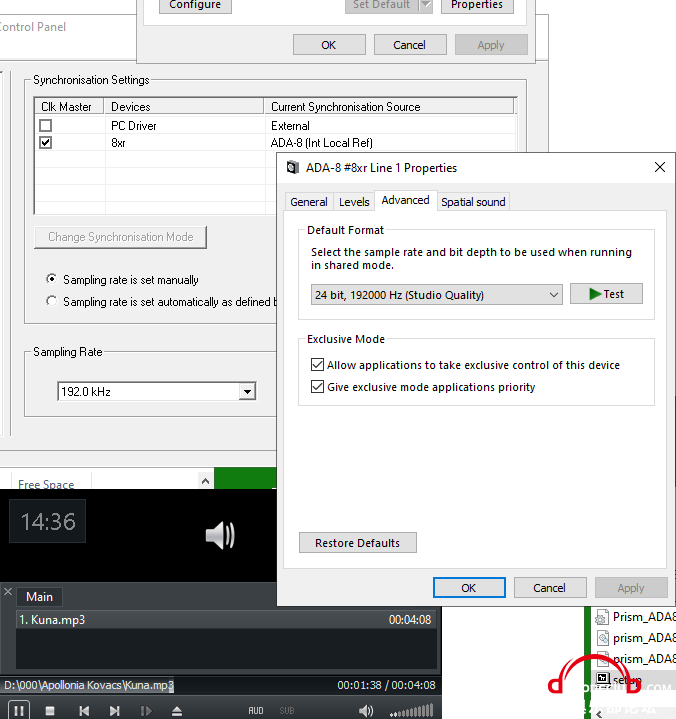

ada 8xr 火线 电脑端怎样设置192K输出

 楼主| 发表于 2023-2-20 16:38:44 | 显示全部楼层
amex 发表于 2023-2-20 16:31
不要选pc driver
选8xr,然后csp那个改成local
下面sampling rate is set manully(对,手动才会自动)
改了还是没有声音  箱子里面有轻微沙沙声音  wrst ro....开和关都试过了 没影响
辫子的1i1o   2i2o连起来了  后面输出line是插的  1和2   我现在用的是火线输出到aes然后到模拟

现在不管我千变万变   选96就有声音  192就没有  选本地声音是干净一点 火线直接到模拟 声音很糊
火线到aes再到模拟  就干净了  网上那啥 cc1洗水  看来比较扯淡  完全就是火线穿过aes再到模拟的功效
然后 我选 44 48 88 都没有声音  只有96才有声音 奇怪了  我是server 2022系统  选了4i4o后  系统自带的声卡选项里面就没有了输出速率的选项了

发表于 2023-2-20 18:14:08 | 显示全部楼层
你用了asio的软件吗
你看看你windows系统输出不是不是96k
你选什么频率当然只有那个频率有声

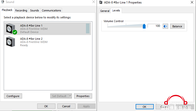

[attachimg]697222[/attachimg] 选4i4o之后就没有系统选项了  详情 回复 发表于 2023-2-20 18:20

 楼主| 发表于 2023-2-20 18:20:37 | 显示全部楼层
amex 发表于 2023-2-20 18:14
你用了asio的软件吗
你选什么频率当然只有那个频率有声
选4i4o之后就没有系统选项了

发表于 2023-2-20 18:25:19 | 显示全部楼层
选了要重启8xr的(彻底断电)
刚才彻底断电了 只要选了192 就没有系统选项了 选96才有选项里面只有96一项  详情 回复 发表于 2023-2-20 18:31

 楼主| 发表于 2023-2-20 18:31:39 | 显示全部楼层
amex 发表于 2023-2-20 18:25
选了要重启8xr的(彻底断电)
有什么办法 不受系统选项控制输出
选了兼容win7 还是无法运行卸载程序  安装可以
重装了 还是一样 96有  192没有
然后你说时钟选本地   PC端有时候选择有咔咔响声  有时候选没有咔咔响声  没有变化
我在机器上按钮选择通道 同步本地时钟 不是一样效果么  电脑软件好像是半成品

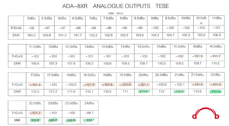

说几点心得,  8xr是必须加时钟才算入门的, 单火线信噪比太差了不安静,一定要用火线输到AES卡再输出da,
电平要选15.5db(信噪比解析度最高,后级不够力的电平选19db,这样信噪比会降低0.1db,
别小看0.1db,20万的箱子可以轻易听出来这0.1db带来的安静度提升)
此时基本上可以比肩不加时钟的dcs斯卡拉蒂了(比斯卡拉蒂省了一台dcs网桥界面的钱)
