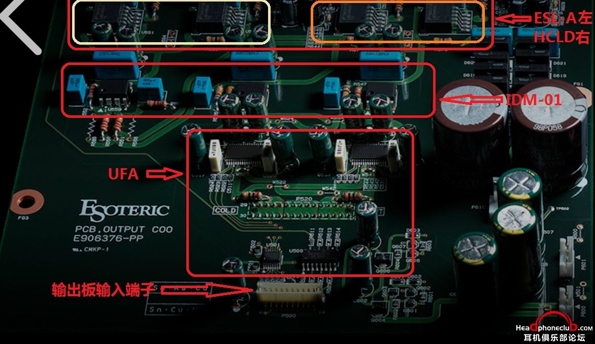

这个音控系统以前玩eso前级时候研究过。当时找了很多资料,发现上至c1x下至c03,音量控制全部都是用几十块一颗的音控芯片。所谓的“四组线路”其实就是每声道用一颗音控芯片控制,一个通道走正信号一个通道走负信号……简单说来两个字——坑人
至于音量旋钮,除了手感特别好以外对声音没有半毛钱影响,反正就是一个伺服码盘给控制芯片提供一个位置信号而已

发表于 2023-3-14 17:41:00 | 显示全部楼层
或者换句话说,eso认为前级的核心在于缓冲线路的设计,至于音量控制部分并不是很重要,音控芯片的精度远远高于其他音量控制方式而且便宜好用,何乐而不为呢

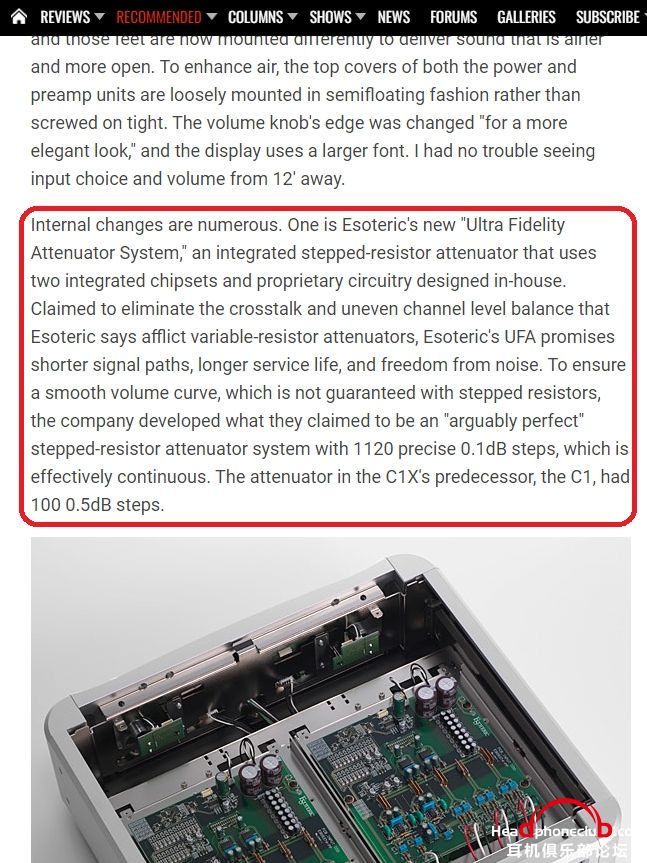

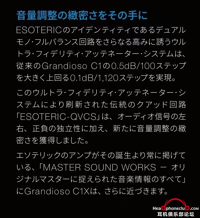

发表于 2023-3-15 09:03:01 | 显示全部楼层
C1X的所谓UFA音量控制系统,工作原理连ESO自己都不好意思讲出来怕讲得太清楚了掉价,至于这个UFA的真相在stereophile上已经说得很清楚了,只是把过去一颗芯片控制音量改成了两颗芯片串联控制音量,优势是组合更多音量控制更线性。所以楼上的某位还是别洗了,不行就是不行,连厂家自己都脸红。

多说一句,eso前级的增益固定+12dB,这个增益也是来自机内的音控芯片,他家最初版的试作品c03还能把增益关掉,之后的就不允许再调整了。
eso的前级给我的感觉就是一辆外观内饰底盘等等用料设计都非常豪华的车,一眼望去完美无缺,可是打开发动机盖一看里面装的居然是个单缸打气筒,完了厂家还跟你说我家的打气筒结构简单环保油耗低故障率几乎为零,而且标定做得特别好你绝对感受不到它的存在……
