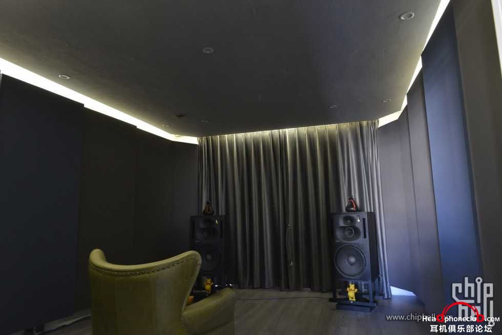

https://pan.baidu.com/s/1dpsIr0f5ZJTRAH9BiN2I8A?pwd=x9xc
x9xc
当时我听音室给出的设计图和结构图   咱俩空间不一样不保证你直接照搬来好使   但是参考下结构肯定也比这地方那些自己破屋都没法听的乱七八糟民科跟你扯一大堆有的没的强
你这个数据好完美哦!  详情 回复 发表于 2023-4-5 19:54

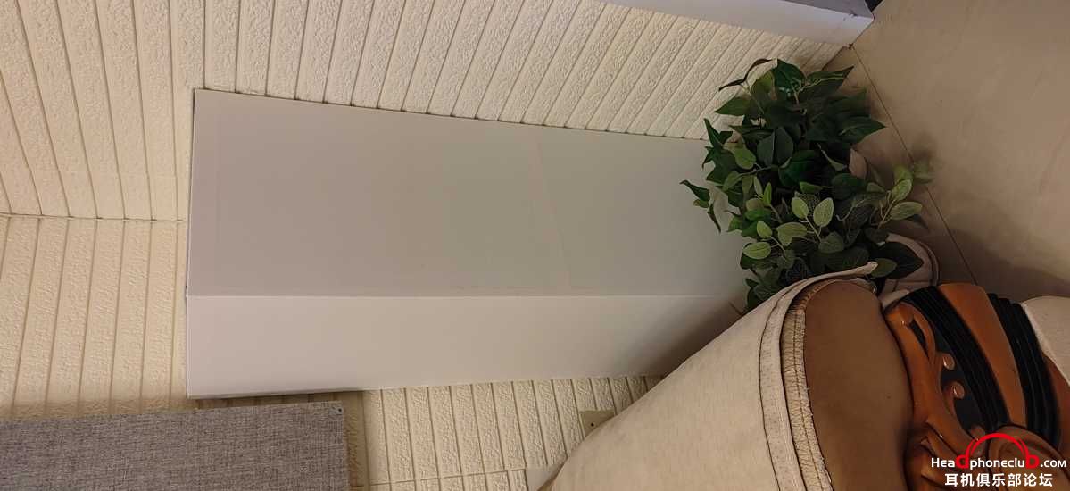

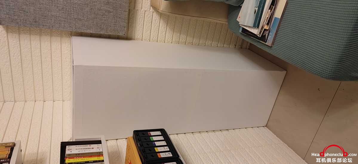

 楼主| 发表于 2023-4-5 19:53:20 来自手机 | 显示全部楼层
Tequila 发表于 2023-4-4 15:48
多说几句
ASC Tube trap也到20寸那种才有足夠低频吸收。
传统DAAD柱只能当反射柱用,没什么低频吸收
这一对gik膜式低频陷阱在听感上和实测非常有效
上图是以前的,下图是了两个gik的图

 楼主| 发表于 2023-4-5 19:54:01 来自手机 | 显示全部楼层
x9xc
你这个数据好完美哦!

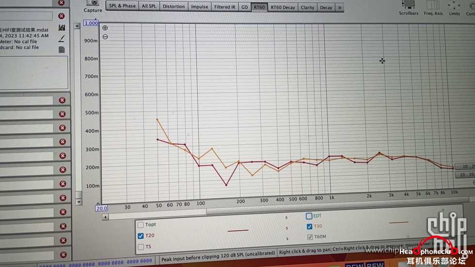

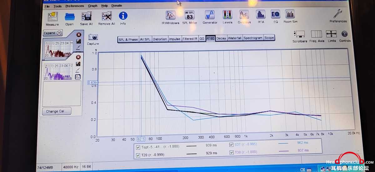

 楼主| 发表于 2023-4-5 19:55:30 来自手机 | 显示全部楼层
多说几句
上图是以前的,下图是了两个gik
以一般20到三十几平空间,高频我个人认为0.2s太低,我试过不喜欢,空间感弱,我觉得0.3以上左右比较适合。个人看法,供参考。  详情 回复 发表于 2023-4-6 03:38

发表于 2023-4-6 03:36:25 来自手机 | 显示全部楼层
msms_IvrVbB2R 发表于 2023-4-5 10:50
威巨声那几个低频陷阱都得上万了吧?有这钱直接买PSI AVAA不好?主动式低频陷阱,谁用谁知道。
PSI还真没试过,当时考虑过,不挑原因有三。
同样价格买被动,例如6-8个威巨声,吸收面积比2只AVAA大很多。总体吸收率不止看产品本身,也要看用多少。
二,就是对电源的影响多了一个变数
三,外观跟其他已挑了的声装不配
2声道:KX-R > MX-R > YG ANAT3
客厅:AVM60 -> ATC50 Anniversary, C4CA, 20
茶室:Spring3 > UA Mini Boulder
87
1378
2016-6-4
发表于 2023-4-6 03:38:38 来自手机 | 显示全部楼层
langlaileoo7 发表于 2023-4-5 19:55
上图是以前的,下图是了两个gik
请对于10平米的小房间来说,中高频的混响时间是不是要适当更低一点,比如20多平要0.3S的话,10平可能只能2秒的样子  详情 回复 发表于 2024-9-9 10:42
